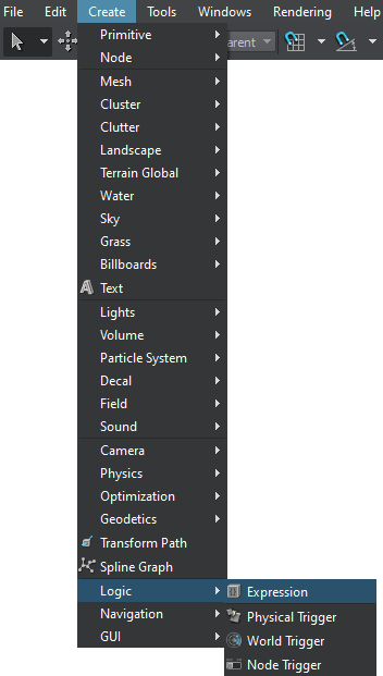

To create World Expression via UnigineEditor:Чтобы создать World Expression через UnigineEditor:
  1. On the Menu bar, click Create -> Logic -> Expression.В Меню , выберите Create -> Logic -> Expression.
  2. Place the World Expression somewhere in the world.Разместите World Expression где-нибудь в мире.

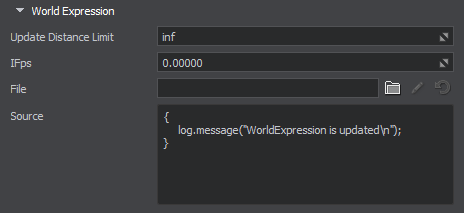

  • Directly in UnigineEditor in the Source field of the World Expression section in the Parameters window. Source code must be inside the curly braces {}, as they define the World Expression scope.Непосредственно в UnigineEditor в поле Source раздела World Expression в окне Parameters. Исходный код должен быть внутри фигурных скобок {}, поскольку они определяют область действия World Expression.

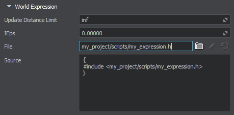

  • Attached as a script file in the File field of the World Expression section. The script file should be included in the World Expression scope in the Source field using the curly braces {}:Прикрепление в виде файла сценария в поле File раздела World Expression. Файл сценария должен быть включен в область видимости World Expression в поле Source с использованием фигурных скобок {}:
    In this case, the my_expression.h file should contain the following code:В этом случае файл my_expression.h должен содержать следующий код:
    Исходный код (UnigineScript)
    log.message("WorldExpression is updated\n");
    In the script file, the source code must not be wrapped in the curly braces {}.В файле сценария исходный код не должен заключаться в фигурные скобки {}.
