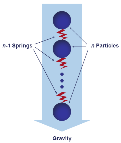

The Rope body is modeled as set of point masses (particles) located in the mesh vertices. Each particle is represented with a sphere shape and linked to other particles by inner spring joints that are located along the mesh edges. Inner joints allow recreating the mesh topology as well as restricting stretching and folding.Тело Rope моделируется как набор точечных масс (частиц), расположенных в вершинах меша. Каждая частица имеет форму шара и связана с другими частицами внутренними пружинными сочленениями, расположенными по краям меша. С одной стороны, внутренние сочленения позволяют воссоздать топологию меша, а с другой — ограничивают растяжение и складывание.
Mass-Spring Simulation Model
Each particle is characterized by a position, mass and velocity and has a constant spherical shape with a set radius. The total mass of the whole body is equally distributed among them. In accordance with Newton's second law particles can be acted upon by a force or an impulse applied by inner joints and external forces (collision, gravity, air resistance, wind, etc.).Каждая частица характеризуется положением, массой и скоростью и имеет постоянную сферическую форму с заданным радиусом. Общая масса всего тела равномерно распределяется между ними. В соответствии со вторым законом Ньютона на частицы могут действовать сила или импульс, приложенные внутренними сочленениями и внешними силами (коллизия, сила тяжести, сопротивление воздуха, ветер и т. д.).
Self-collision of the particles and collisions between different rope bodies are not calculated. However, the rope interacts with environment by colliding with other physical bodies if the Collision box is checked. Its behavior in case of contact is controlled by such parameters as friction and restitution. Selective physical interaction is available via corresponding bitmasks.Столкновении частиц друг с другом и столкновения между разными телами веревки не рассчитываются. Однако веревка взаимодействует с окружающей средой, сталкиваясь с другими физическими телами, если установлен флажок Collision. Его поведение при контакте контролируется такими параметрами, как трение и восстановление. Выборочное физическое взаимодействие доступно через соответствующие битовые маски.
Таким образом, тело Rope можно рассматривать как ограниченную систему жестких частиц, и поэтому некоторые параметры такие же, как у тела Rigid:

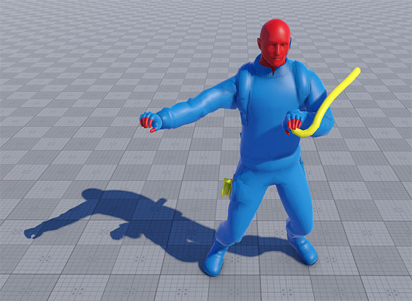

Веревка, прикрепленная к Mesh Skinned
Rope attached to animated characterВеревка, прикрепленная к персонажу со скелетной анимацией

Convincing simulation of the rope on a Mesh Skinned character requires a different approach. To follow bones transformations, each vertex of the rope that is found in the Particles joint area is mapped to the nearest Mesh Skinned vertex (up to the distance specified by the Threshold parameter of the particles joint).Убедительная симуляция веревки на персонаже Mesh Skinned требует другого подхода. Чтобы отслеживать преобразования костей, каждая вершина веревки, которая находится в области сочленения Particles, проецируется на ближайшую вершину Mesh Skinned (до расстояния, указанного параметром Threshold сочленения Particles).
It is not recommended to attach the rope directly to the Mesh Skinned character, because difference in topologies may result in visual artifacts. Instead, it is better to create an identical rope surface on the Mesh Skinned character, make it invisible and attach a physical rope to it.Не рекомендуется прикреплять веревку непосредственно к объекту Mesh Skinned, потому что различие в топологии может привести к визуальным артефактам. Вместо этого лучше создать идентичную поверхность веревки на персонаже Mesh Skinned, сделать ее невидимой и прикрепить к ней физическую веревку.
For example, we need to create a rope that is glued to the hand of a Mesh Skinned character while the rest of the rope hangs and moves loosely. It is done in the following steps:Например, нам нужно создать веревку, которая приклеивается к руке персонажа Mesh Skinned, в то время как остальная часть веревки висит и свободно движется. Это делается следующим образом:
  1. When creating a Mesh Skinned, add a rope segment surface identical to the clipped part that needs to be pinned. In our case, it's the rope part in a hand.При создании Mesh Skinned добавьте поверхность сегмента веревки, идентичную той части, которую необходимо закрепить. В нашем случае это часть веревки, которая находится в руке.
  2. Add Mesh Skinned that has a RagDoll body assigned. Make sure that the rope segment surface is enabled.Добавьте Mesh Skinned с назначенным телом RagDoll. Убедитесь, что поверхность сегмента веревки включена.
  3. Add a separate dynamic rope mesh and synchronize its position with Mesh Skinned character. Turn off physical simulation (CTRL + SPACE) and assign a Rope body.Добавьте отдельный динамический меш веревки и синхронизируйте его положение с персонажем Mesh Skinned. Отключите физическое моделирование (CTRL + SPACE) и назначьте тело Rope.
  4. Attach Rope body to RagDoll body. If the Threshold distance of the particles joint is set low enough, the physical rope will be automatically attached only to the rope segment surface (i.e. hand). After that, the rope segment surface is simply disabled and does not provide any load at all.Прикрепите тело Rope к телу RagDoll. Если пороговое расстояние сочленения Particles достаточно низкое, физическая веревка автоматически прикрепится только к поверхности сегмента веревки (то есть к руке). После этого поверхность сегмента веревки просто отключается и не создает никакой нагрузки.
