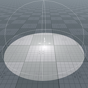

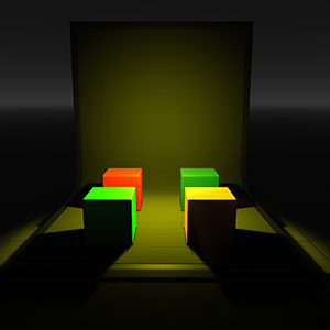

Shape Settings(形状设置)
Type(类型) |
光源的一种形状。下列形状可用:
通过使用此参数,您可以创建一种 area light(区域光),这种区域光能立即对物体进行不同方位的照射。 当然,每种形状的光源会在被照亮的表面提供一个物理性正确斑点。
矩形状光源会以圆角矩形的形式产生光线和斑点。

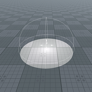

Radius(半径) |
球状形,胶囊形或矩形状光源半径。 |
Length(长度) |
胶囊形或者矩形状光源长度。 |
Height(高度) |
矩形状光源的高度。 |

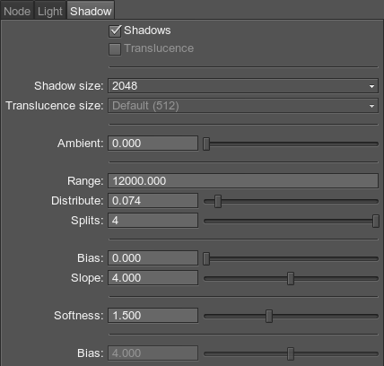

Shadow Settings(阴影设置)

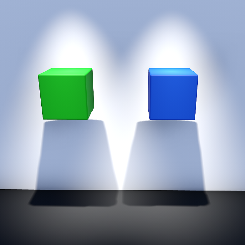

Shadows(阴影) |
启用或不启用来自光源的阴影。
源自omni光线的阴影开启(左边立方体) 及关闭(右边立方体) |
Offset(偏差) |
沿着X, Y 及 Z 轴相对于光源位置的阴影偏差。它能帮着在不改变光线方位的情况下获得必要的改变阴影形状的视觉特效 。为有助于校准偏差,会有额外的显形轴显示出来,不断重复光源的轴对准。
 |  | 偏差 = 0 | 偏差 = -0.2 |
Shadow resolution(阴影分辨率) |
规定阴影质量的阴影图尺寸。
- 分辨率higher(越高),结果就越光滑,生命越真实。
- 分辨率lower(越低), 阴影的轮廓会显示出更多的块状及锯齿形。
 |  | 阴影分辨率 = 64 | 阴影分辨率 = 512 |

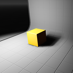

Bias(偏离) |
阴影的偏离被用来纠正场景物体不精确的遮蔽。它控制着深度偏差,这些深度偏差被添加到保存在阴影图中的当前深度值上。 关于光源的坡度角,分辨率及到使用着的阴影图旁光源处的距离,这种偏差会被适应性地进行计算。
- 如果阴影出现凹凸不平,那么应increased(增加)偏离值 。此步骤能消除自我投影的效果,这是因为当这些点被比作图深度值时,它们离光源更近。
- 如果将偏离值设置地 too high(太高),阴影看起来就像从会对其进行投射的物体对象上分离出的一样。 (参看下方第三幅图)。
 偏离 = 0; 法线偏离 = 1 |  偏离 = 4; 法线偏离 = 1 |  偏离 = 30; 法线偏离 = 1 |
Normal bias(法线偏离) |
通过移动阴影下落的表面实现的阴影偏离。此表面沿着保存在法线图中的法线移动。
 |  | 法线偏离 = 0; 偏离 = 1 | 法线偏离 = 2; 偏离 = 1 |
根据表面的法线图,对于Normal bias(法线偏离)的相同值,阴影可能会产生不同变化。
 |  | 法线偏离 = 2 | 法线偏离 = 2 |
Softness(柔和度) |
被运用到阴影边缘的模糊尺寸。
- Low(低)柔和度值对应清晰锐利的边缘。
- 高柔和度值有助于突出柔和间接光照的效果。
 |  | 柔和度 = 0 | 柔和度 = 1 |
