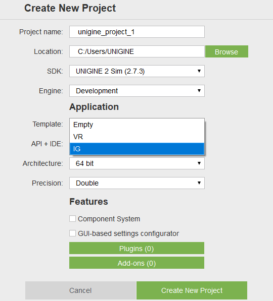

The basic workflow is as follows:Базовый рабочий процесс выглядит следующим образом:
    Create a Project
    Откройте браузер SDK, перейдите на вкладку Проекты и создайте новый проект , используя шаблон IG .
