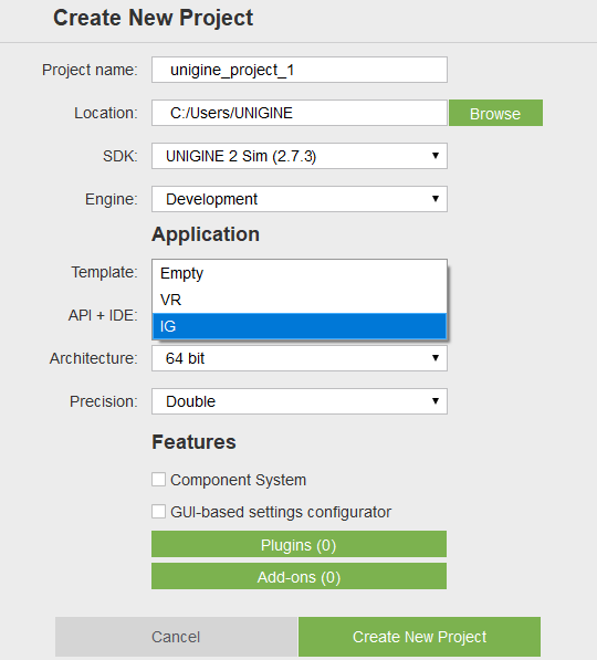

    Create a Project
    Откройте браузер SDK, перейдите на вкладку Проекты и создайте новый проект , используя шаблон IG .
    Create a Project

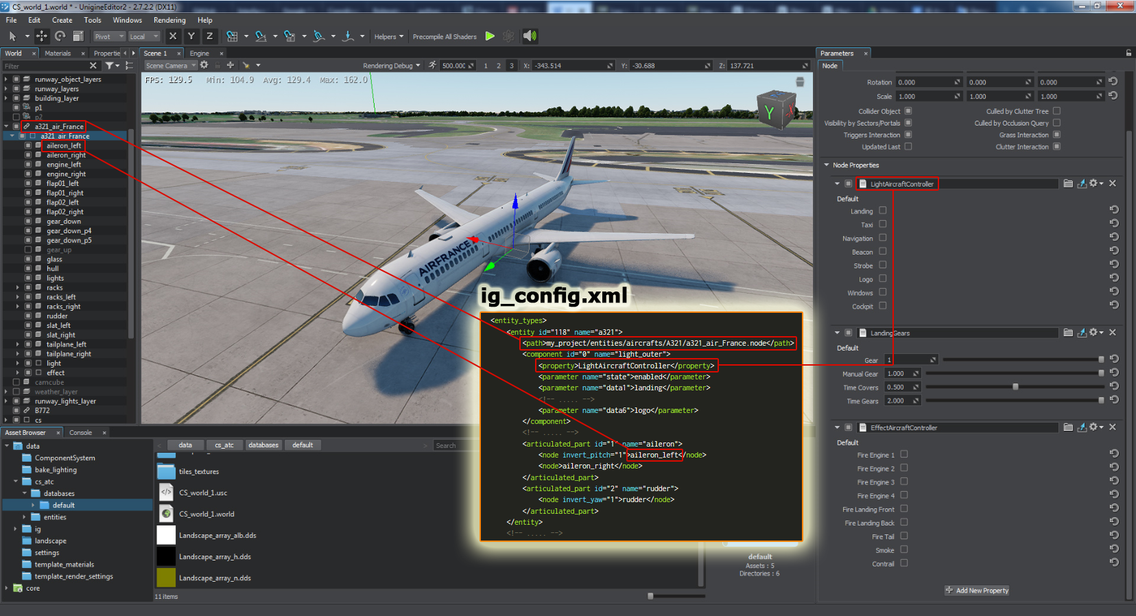

    Добавьте модели (как ссылки на узлы ) для представления объектов, используемых в вашей симуляции (самолеты, транспортные средства и т.д.). Назначьте свойства (огни, шасси, колеса, контроллеры, эффекты и т.д.) соответствующим узлам и при необходимости отрегулируйте их параметры.
  5. Save your world and close Unigine Editor.Сохраните свой мир и закройте редактор Unigine.
    Откройте файл конфигурации (ig_config.xml) и добавьте определения для всех ваших сущностей, укажите необходимые системные настройки и параметры коннектора.
