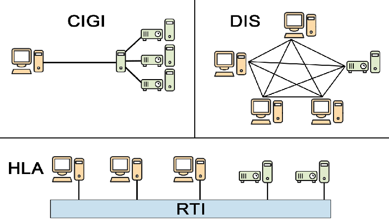

Communication Protocols
HLA is a standard for interoperability among simulations. Rather than a networking protocol (wire standard) like DIS, HLA defines an architecture with a set of Application Programmer’s Interface (API) Standards. Simulation applications (known as federates) communicate by making calls to the HLA APIs. A piece of software known as the Runtime Infrastructure (RTI) implements the HLA API, and is responsible for transporting data from one federate to another.HLA - это стандарт взаимодействия симуляций. Вместо сетевого протокола (стандарт проводной связи), такого как DIS, HLA определяет архитектуру с набором стандартов интерфейса прикладного программиста (API). Приложения моделирования (известные как федеративные) взаимодействуют, выполняя вызовы API HLA. Часть программного обеспечения, известная как Runtime Infrastructure (RTI), реализует HLA API и отвечает за передачу данных от одного федеративного устройства к другому.
An Entity is a static or dynamic simulation object that can be created, manipulated, and destroyed by the host. The virtual world is filled with entities, they represent certain objects of the real world (e.g. aircrafts, vehicles, ships, etc.)Entity - это статический или динамический объект моделирования, который может быть создан, обработан и уничтожен хостом. Виртуальный мир наполнен сущностями, они представляют определенные объекты реального мира (например, самолеты, транспортные средства, корабли и т.д.)

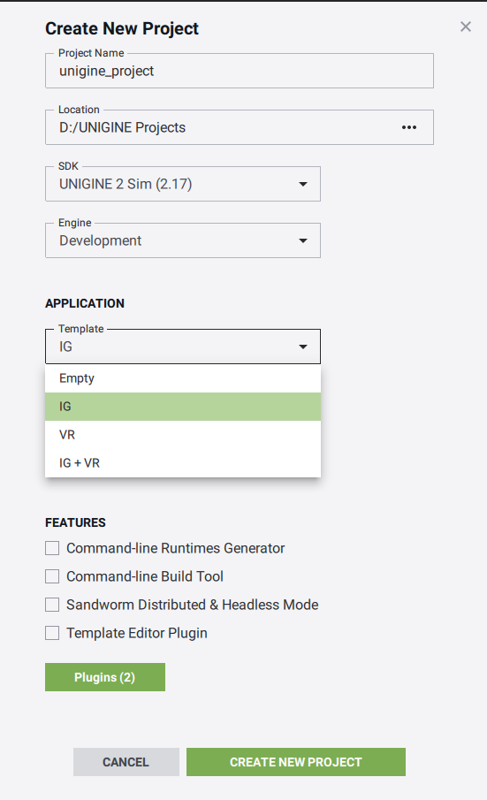

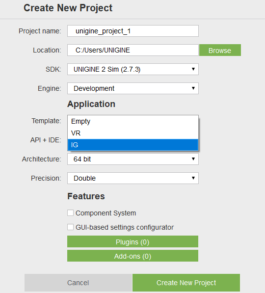

The basic workflow is as follows:Базовый рабочий процесс выглядит следующим образом:
  1. Open the SDK Browser, go the the Projects tab, and create a new project using the IG Template.Откройте браузер SDK, перейдите на вкладку Проекты и создайте новый проект , используя шаблон IG .
    Create a Project
    You can also select the IG + VR Template to create a VR-based simulator. The newly created project will support both VR and IG features out of the box.Вы также можете выбрать шаблон IG + VR для создания симулятора виртуальной реальности. Созданный проект обеспечивает встроенную поддержку функционала VR и IG.
