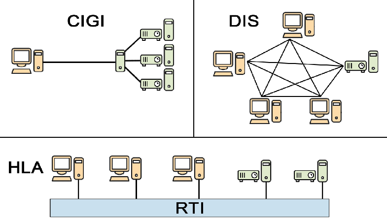

Communication Protocols
HLA is a standard for interoperability among simulations. Rather than a networking protocol (wire standard) like DIS, HLA defines an architecture with a set of Application Programmer’s Interface (API) Standards. Simulation applications (known as federates) communicate by making calls to the HLA APIs. A piece of software known as the Runtime Infrastructure (RTI) implements the HLA API, and is responsible for transporting data from one federate to another.HLA - это стандарт взаимодействия симуляций. Вместо сетевого протокола (стандарт проводной связи), такого как DIS, HLA определяет архитектуру с набором стандартов интерфейса прикладного программиста (API). Приложения моделирования (известные как федеративные) взаимодействуют, выполняя вызовы API HLA. Часть программного обеспечения, известная как Runtime Infrastructure (RTI), реализует HLA API и отвечает за передачу данных от одного федеративного устройства к другому.

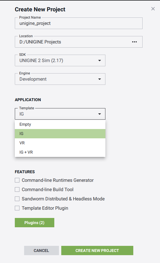

  1. Open the SDK Browser, go the the Projects tab, and create a new project using the IG Template.Откройте браузер SDK, перейдите на вкладку Проекты и создайте новый проект , используя шаблон IG .
    Create a Project
    You can also select the IG + VR Template to create a VR-based simulator. The newly created project will support both VR and IG features out of the box.Вы также можете выбрать шаблон IG + VR для создания симулятора виртуальной реальности. Созданный проект обеспечивает встроенную поддержку функционала VR и IG.
