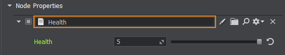

The player and enemies should have a health level that will decrease each time they are hit by a bullet. We'll store the health information in the Health component.Игрок и враги должны иметь уровень здоровья, который будет уменьшаться каждый раз, когда в них попадает пуля. Информацию о здоровье мы будем хранить в компоненте Health.
  1. Create the Health component and copy the following code into it:Создайте компонент Health и скопируйте следующий код:

    Save all the files that we modified and then build and run the application by hitting Ctrl + F5 to make the Component System update properties used to assign the components to nodes. Close the application after running it and switch to UnigineEditor.Сохраните все файлы, в которые мы внесли изменения, а затем соберите и запустите приложение, нажав в IDE Ctrl + F5, чтобы Компонентная система сгенерировала property для связи компонента с нодой. После запуска приложения закройте его и вернитесь в UnigineEditor.
  2. Add it to the visuals node of the robot_enemy node.Добавьте его в ноду visuals ноды robot_enemy.
  3. Add it to the player_hit_box node of the player node.Добавьте его в ноду player_hit_box ноды player.
  4. In order to use the Health component logic, we need to modify number of components.Чтобы использовать логику компонента Health. надо внести изменения в код ряда компонентов.
