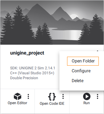

Other ActionsДругие действия#
When clicking the Other Actions button, the following options are available:При нажатии на кнопку Other Actions доступны следующие опции:
Configure | Change project settings. Изменить настройки проекта. |
Open Folder | Open the project folder.Открыть папку проекта. |
Delete | Delete the project.Удалить проект. |
