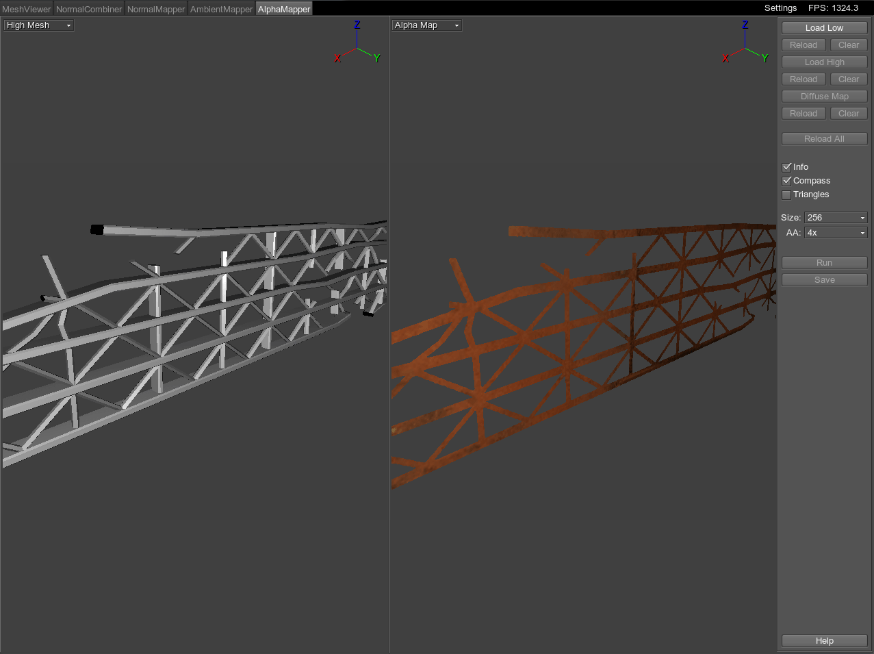

AlphaMapper可基于高聚网格使用指定精确度用来创建alpha贴图然后仅需数个步骤便可将此贴图烘焙到漫反射贴图中。当由于网格材质需执行alpha测试时,生成的alpha贴图可决定哪些区域可见,哪些区域既不可见也不可进行绘制。可使用AlphaMapper对网格的外表面,格子,细小的壁杆等进行改进。
用法
要创建alpha贴图,需按照下列步骤进行操作:
- 加载一种低聚网格,alpha贴图会因为此网格通过Load Low而得以创建。
- 加载一种高聚网格,在通过Load High创建alpha贴图时,此网格可作为参考使用。
- 如果有必要,加载一幅漫反射纹理,使用 Diffuse Map选项可将alpha贴图烘焙到此漫反射纹理中。
- 在ResourceEditor窗口的右方对alpha贴图选项进行设置。
- 点击Run 开始运行程序。在创建好alpha贴图后,可在Alpha Map观察窗格中进行查看。
- 点击Save保存alpha贴图。如果加载了漫反射纹理,alpha贴图将被烘焙到其alpha通道中。
AlphaMapper设计为仅能在第一个UV图块区域内进行工作(纹理坐标 [0;1])。多个UV图块会被忽略。
