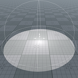

Distance(距离) |
离光源 shape的距离,在此距离处光源不再照亮任何物体。换句话说,此参数决定了被光源照亮区域的大小。

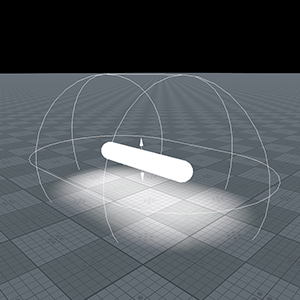

Length(长度) |
胶囊形或者矩形状光源长度。 |
Height(高度) |
矩形状光源的高度。 |

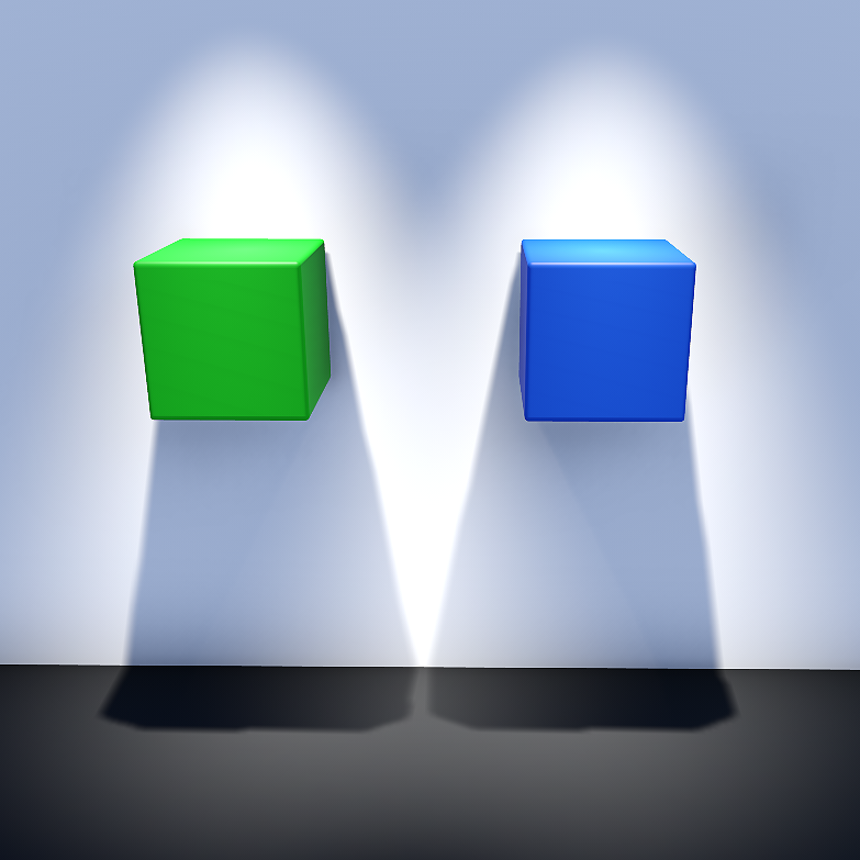

Shadows(阴影) |
启用或不启用来自光源的阴影。
源自omni光线的阴影开启(左边立方体) 及关闭(右边立方体) |
