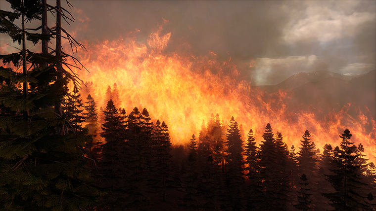

Fire and smoke simulated by using particles systemsОгонь и дым, смоделированные с помощью систем частиц
A particle system in UNIGINE consists of three main entities:Система частиц в UNIGINE включает три составляющие:
  • Emitter – the source that emits particles according to the values set in the Emitter parameters.Эмиттер – источник, испускающий частицы в соответствии со значениями, установленными в параметрах группы Emitter.
  • Particles themselves, which are emitted according to the predefined behavior after emission.Сами частицы, которые после испускания ведут себя согласно заранее определенному поведению.
  • Additional physical effects applied to the particles that affect their behavior.Дополнительные физические эффекты, применяемые к частицам и влияющие на их поведение.

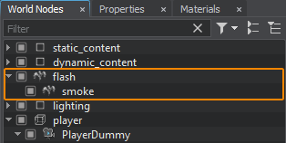

  3. To synchronize several particle systems, we need to combine them into a hierarchy (the Duration value of the parent particle system must be big enough to enclose Duration and Delay intervals of all child particle systems). So, to make smoke automatically appear when flash is activated, add smoke as a child node for flash.Чтобы синхронизировать несколько систем частиц нужно объединить их в иерархию (при этом значение параметра Duration у родительской системы частиц должно покрывать все интервалы Duration и Delay дочерних систем частиц). Итак, чтобы при активации вспышки автоматически появлялся и дым – добавьте smoke в качестве дочерней ноды для flash.
  4. In our case everything is simple, each of the systems generates one particle, but we need to make the smoke appear with a slight delay and last a little longer. For this, we'll set the Delay parameter in the Emission group equal to 0.1, and Life Time — to 0.2. For Increase In Radius, set the value to 0.3.В нашем случае все просто, каждая из систем генерирует по одной частице, но нужно, чтобы дым появлялся с небольшой задержкой и длился чуть дольше, для этого установим параметр Delay в группе Emission равным 0.1, а Life Time – равным 0.2. Для Increase In Radius установим значение 0.3.
  5. The last step is to drag the flash node from World Hierarchy to Asset Browser and rename the resulting asset to gun_fire.node. Now it is ready to be used for the fire effect (the node itself can be removed from the scene).Последний шаг – перетащите ноду flash из World Hierarchy в Asset Browser и переименуйте получившийся ассет в gun_fire.node. Теперь он готов к использованию для эффекта выстрела (ноду эффекта из сцены можно удалить).
