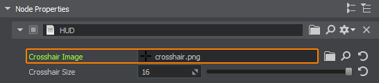

  2. Create a NodeDummy, place it somewhere in the scene, name it HUD and add the HUD property to it.Создайте NodeDummy, поместите его где-нибудь в сцене, назовите его HUD и добавьте к нему свойство(property) HUD.
  3. Add the data/fps/hud/crosshair.png file to the Crosshair Image field.Добавьте файл data/fps/hud/crosshair.png в поле Crosshair Image.
