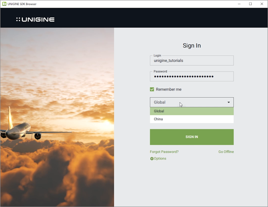

After installation, launch SDK Browser and authorize using the data received in the registration email. Then press SIGN IN.После скачивания и установки запустите SDK Browser и авторизуйтесь, использовав данные, полученные в письме при регистрации и нажмите SIGN IN.
