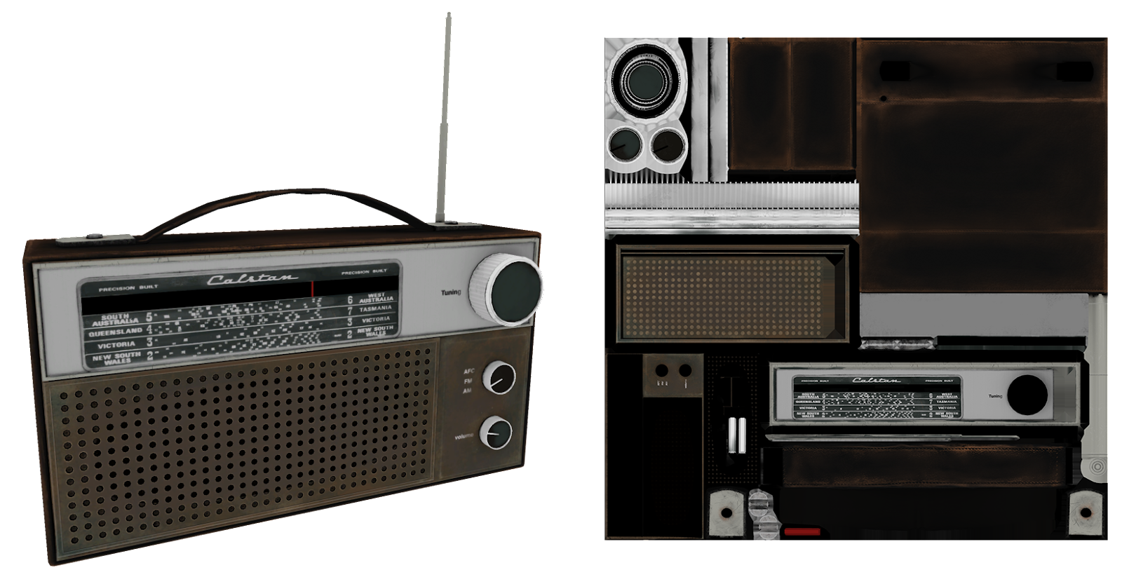

Albedo map is a color map or model coloring. For a long time this was the only map applicable to the model (besides UV), and many games (especially mobile games, where saving memory space and computational resources is extremely important) still use only this map. Although, skillful use of diffuse map can replace other maps to some extent, it many cases is not enough.Карта альбедо (albedo) — это карта цвета или раскраска модели. Долгое время это была единственная карта, применимая к модели (помимо UV), и до сих пор многие игры (особенно мобильные, где максимально важна экономия пространства памяти и вычислительных ресурсов) обходятся только ей. Умелая работа с диффузной картой действительно способна заменить в какой-то степени другие карты, но всё же её часто бывает недостаточно.

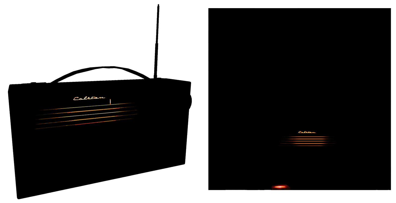

Emission map has a name that explains its function: black means no light emission, pure white means maximum emission, and all available shades of color channels allow you to paint the object in all possible colors, like a neon sign.Карта свечения (emission) — карта, название которой отражает её функции: чёрный цвет означает отсутствие свечения, чисто белый — максимальное свечение,а все доступные оттенки цветовых каналов, позволяют раскрасить объект во все цвета радуги, как неоновую вывеску.

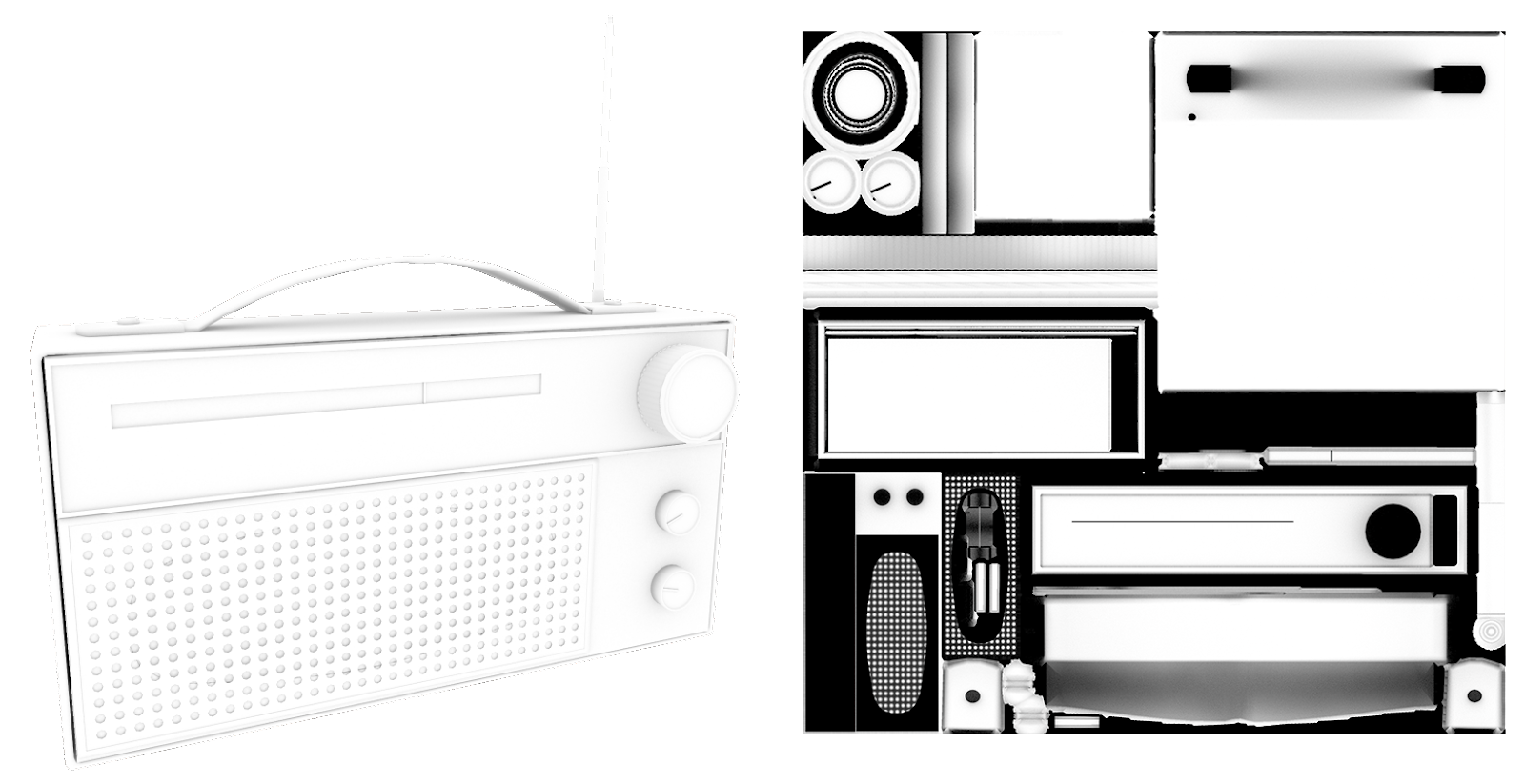

Ambient Occlusion (AO) map is used to store the information about indirect lighting intensity, the amount of light reaching the surface — some areas are brighter, some are darker. This map can highlight the relief shown on the main texture, without it the material may look more flat.Карта фонового затенения (ambient occlusion) — используется для хранения информации о том, какие области модели должны получать яркое или слабое непрямое освещение, интенсивности света, доходящего до точки поверхности. Эта карта может подчеркнуть рельеф, изображенный на основной текстуре, без нее материал может смотреться более плоским.

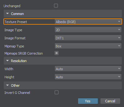

When importing textures, it is crucial to indicate their type as it determines the final format of the runtime-texture, channels to be used, and compression methods to be applied. To specify this, you can select the appropriate preset while importing a texture asset.При импорте текстур важно указывать, к какому типу они относятся, поскольку от этого зависит каким будет окончательный формат runtime-текстуры, какие каналы будут использоваться и что за методы компрессии будут применяться. Указать это можно, выбрав соответствующий пресет при импорте текстурного ассета.
Moreover, you can add a postfix to the texture name to pre-define its type and apply the necessary import parameters automatically. Postfixes correspond to presets such as _alb for Albedo, _n for Normal, _e for Emission, and more (see documentation for a complete list).Кроме того к имени текстуры можно добавить постфикс, который позволяет сразу обозначить ее тип и автоматически применить нужные параметры импорта. Постфиксы соответствуют пресетам: _alb – Albedo, _n – Normal, _e – Emission и так далее (полный список приведен в документации).
