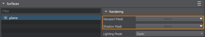

  5. To hide the Static Mesh, disable all bits of its Viewport and Shadow masks.Если нужно скрыть отображение задающего область Static Mesh, достаточно сбросить его Viewport и Shadow маски.
  6. Save changes and run the application: the rectangular plane is invisible now.Теперь все работает, и наша вспомогательная плоскость не видна.
