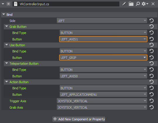

  1. Select the left_preset_0 node that contains settings for the left controller (the Bind -> Side parameter value is set to LEFT).Выберите ноду left_preset_0 с настройками для левого контроллера (в параметре Bind -> Side здесь выбрана сторона LEFT).
  2. Change the Grab Button -> Button value to LEFT_AXIS, and the Use Button -> Button value to LEFT_GRIP:Поменяйте Grab Button -> Button на LEFT_AXIS, а Use Button -> Button на LEFT_GRIP:
    VRControllerInput Component
