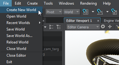

Главное меню | |
Provides access to common panels and commands that are used when creating virtual worlds. It has a set of options that allow you to:Обеспечивает доступ к общим панелям и командам, которые используются при создании виртуальных миров. В нем есть набор опций, которые позволяют:

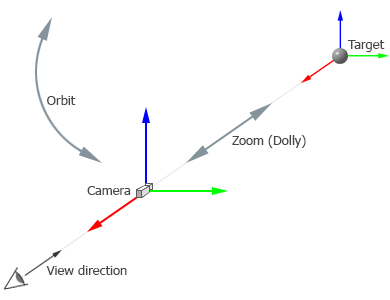

- Orbit means rotation around the target point.Orbit означает вращение вокруг целевой точки.
- Zoom (Dolly) means bringing the camera closer to or away from the target point so that the camera cannot continue zooming when it reaches the target point.Zoom (Dolly) означает приближение камеры к целевой точки или от нее, чтобы камера не могла продолжать увеличивать масштаб, когда она достигает целевой точки.

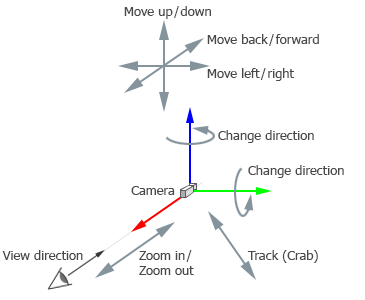

The basic navigation controls in the editor are shown below:Основные элементы управления навигацией в редакторе показаны ниже:
Navigation controls used to move the camera freely around the sceneЭлементы управления навигацией, используемые для свободного перемещения камеры по сцене |
Additional navigation controls used to move the camera relative to the focus pointДополнительные элементы управления навигацией, используемые для перемещения камеры относительно точки фокуса |

You can use the following default controls to move the camera around the scene:Для перемещения по сцене вы можете использовать следующие элементы управления по умолчанию:
Комбинация | Описание |
ПКМ + Перетаскивание |
Change the camera direction.Изменение направления камеры.
ПКМ + W | Перемещение камеры вперед. |
ПКМ + S | Перемещение камеры назад. |
ПКМ + A | Перемещение камеры влево. |
ПКМ + D | Перемещение камеры вправо. |
ПКМ + Q | Перемещение камеры вниз. |
ПКМ + E | Перемещение камеры вверх. |
Alt + СКМ + Перетаскивание | Перемещение (Crab) камеры в плоскости, перпендикулярной направлению взгляда. |
Alt + ЛКМ + Перетаскивание | Поворот камеры вокруг точки фокусировки. |
