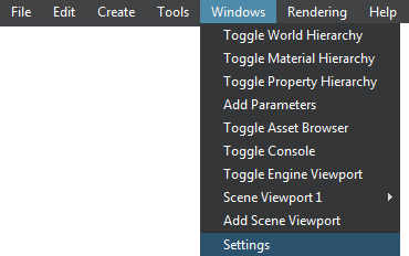

To view or change settings for your current world:Чтобы просмотреть или изменить настройки для вашего текущего мира:
  1. Click Windows → Settings in the main menu.Щелкните Windows → Settings в главном меню.
    Opening Settings window

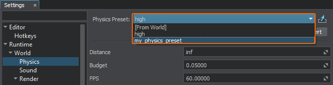

  2. In the left-side panel of the Settings window, click Runtime → World and select the required section.Затем в левой панели окна Settings выберите нужный раздел из Runtime → World.
    World Settings
You can save your preset in a file with the corresponding extension: *.physics, *.sound, *.render and use in another world or project. Вы можете сохранить свои настройки в соответствующем файле настроек: *.physics, *.sound, *.render и использовать их для другого мира или проекта.
Loading Settings
