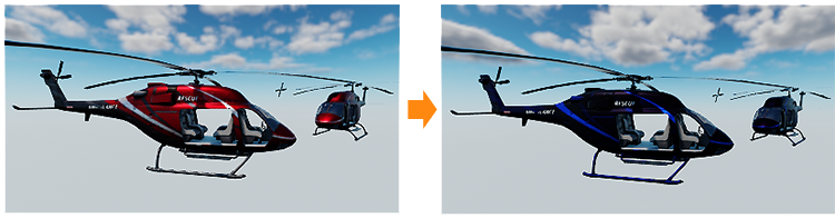

When you edit any instance and save the changes, the template and all other instances are automatically updated. This approach ensures integrity when changing the parameters of reusable objects, especially if they are complex. This process looks as follows:При редактировании любого экземпляра и сохранении изменений происходит автоматическое обновление шаблона и всех остальных экземпляров. Такой подход обеспечивает целостность при изменении параметров многократно используемых объектов, особенно если они сложные.Вот как выглядит процесс:
Select any instance in the world through the Editor Viewport or World Nodes Hierarchy window. The Node Reference parameters will be displayed in the Parameters window.Выберите любой экземпляр в мире через окно Editor Viewport или World Nodes Hierarchy. Параметры Node Reference отобразятся в окне Parameters.
Click Edit. The hierarchy of the original Node Reference will be displayed in the World Nodes Hierarchy window.Щелкните Edit. Иерархия исходного Node Reference отобразится в окне World Nodes Hierarchy.
- Edit the source Node Reference. You can make any changes: change materials, add new nodes, delete existing nodes, etc.Отредактируйте исходный Node Reference. Вы можете вносить любые изменения: изменять материалы, добавлять новые ноды, удалять существующие и т.д.
Click Apply to save your changes or Cancel to discard them. The changes will be applied to all instances at once.Щелкните Apply, чтобы сохранить внесенные изменения, или Cancel, чтобы отменить их. Изменения будут применены ко всем экземплярам сразу.
