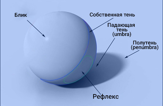

Objects in the scene won't look flat if they have light and shade upon them, that is, light is distributed on the object's shape depending on the position of its various surfaces in relation to the light source. To make objects look three-dimensional, they must have light, highlight, halftone, and the most shaded part of the surface — core of shadow. The latter is always illuminated to some degree by light reflected from other objects (reflected light). Finally, objects themselves cast a shadow on neighboring objects, which is usually darker than their own shadow. Only the right balance of all these light phases can convey the object's volume with the utmost plausibility.Предметы в сцене не будут выглядеть плоскими, если их прорисовать светотенью, то есть характером распределения освещенности по форме в зависимости от положения ее различных поверхностей по отношению к источнику света. Чтобы предметы выглядели объемными, на них должны присутствовать свет, блик, полутон, а на самой затененной части поверхности – собственная тень. Последняя всегда в той или иной степени подсвечена светом, отраженным от других предметов (рефлексом). Наконец, предметы отбрасывают от себя на соседние предметы тень, которая обычно темнее собственной тени. Только при правильном соотношении всех этих световых фаз можно с предельной правдоподобностью передать объем предмета.

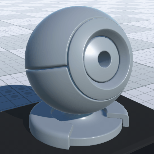

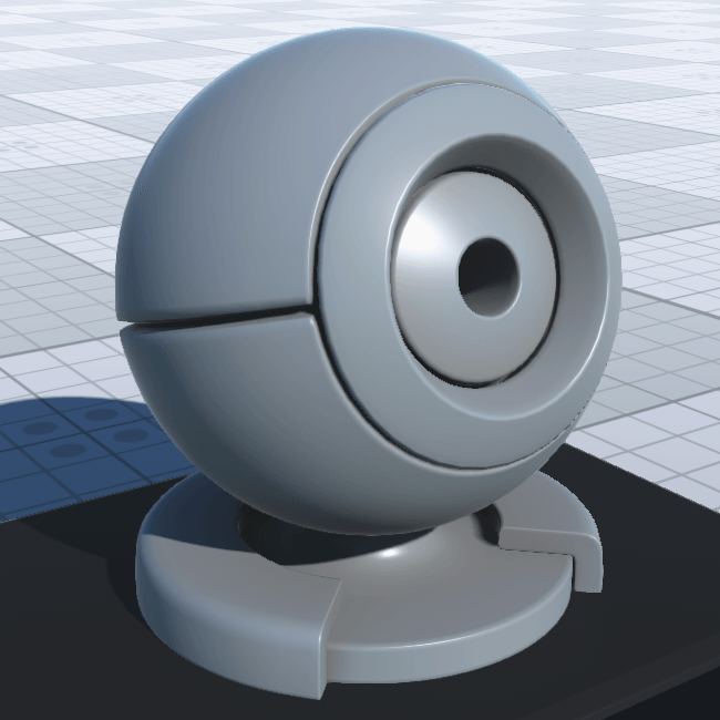

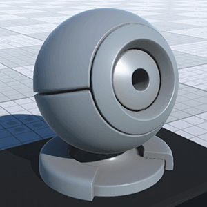

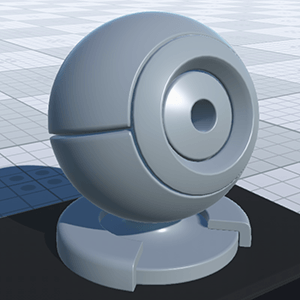

In addition to reflected light, there is also Ambient Occlusion (AO). This is the effect of shading in corners, cracks, and narrow openings. Imagine that a beam of light flies into the corner of the room, is reflected several times from both walls, and gradually fades. The farther is the corner into the room, the less light gets there.Помимо отражённого света, интерес представляет и так называемый Ambient Occlusion (AO). Это эффект затенения в углах, трещинах, узких проёмах. Представьте, что луч света залетает в угол комнаты, он несколько раз отражается от обеих стен, постепенно затухая. Чем дальше в угол, тем меньше света туда доходит.
Without the AO textureБез текстуры AO | With the AO textureС текстурой AO |
As a rule, Ambient Occlusion is used to artistically emphasize the shading effect — in real life, light rays do not lose energy so quickly that the corners of the room become as dark as they sometimes are in games. If the engine supports physically correct lighting, then it can calculate the rate of energy loss by the light beam on its own, and you don't have to create a specific Ambient Occlusion texture. But having this texture would help you to emphasize the relief of the object drawn on the main texture (otherwise the material may look more flat). The AO texture is a black-and-white texture that stores shadows cast from diffuse lighting.Как правило, Ambient Occlusion используется, чтобы художественно подчеркнуть эффект затенения, — в действительности лучи света не теряют энергию настолько быстро, чтобы в углах комнаты сгущалась такая же тьма, как иногда показывается в играх. Если движок поддерживает физически корректное освещение, то он сам высчитывает скорость потери энергии лучом света, и теоретически вам не обязательно отдельно рисовать текстуру Ambient Occlusion. Но вы можете это сделать, чтобы подчеркнуть рельеф объекта изображенный на основной текстуре (без нее материал может выглядеть более плоским). Текстура AO – это черно-белая текстура, в которой хранятся тени от рассеянного света.
