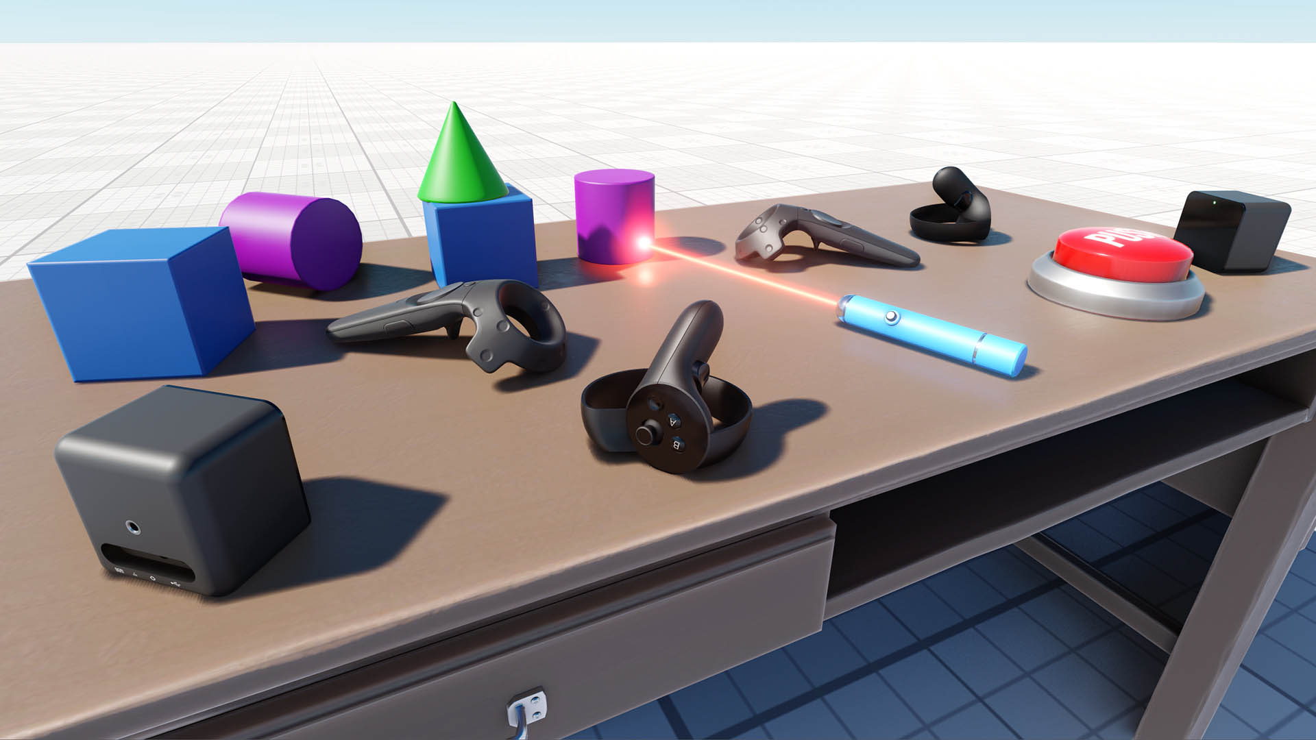

UNIGINE has a ready-to-use template for making VR projects in C#. It supports Oculus Rift and HTC Vive / Vive Pro (OpenVR) out of the box. It also provides a sample project (VR Sample). Here, you will find a set of 3D models of all popular VR controllers and the implementation of basic mechanics such as grabbing and throwing objects, pressing buttons, opening/closing drawers, and a lot more.UNIGINE предлагает готовый шаблон для разработки на C# под VR, позволяющий сразу приступить к созданию собственных проектов. Он поддерживает Oculus Rift, HTC Vive / Vive Pro (OpenVR) "из коробки". Кроме того, имеется также пример проекта (VR Sample), который можно взять за основу для вашего собственного VR-приложения. Здесь вы найдете набор 3D-моделей популярных контроллеров VR, а также реализацию основных механик, таких как захват и толкание объектов, нажатие кнопок, открытие / закрытие ящиков и многое другое.
The world in this sample project has its settings optimized for best performance in VR.Мир в этом примере имеет свои настройки, оптимизированные для наилучшей производительности в VR.
Both the template and the sample project are created using the Component System — components attached to objects determine their functionality.Шаблон, как и пример проекта, созданы с использованием Компонентной системы, поэтому функциональность каждого объекта определяется набором добавленных к нему компонентов.
You can extend an object's functionality simply by assigning it more components. For example, the laser pointer object in the VR Sample has the following components attached:Вы можете расширить функциональность того или иного объекта, просто добавив к нему дополнительные компоненты. Например, к объекту лазерной указки прикреплены следующие компоненты:
  • VRTransformMovableObject — enables grabbing and throwing an objectVRTransformMovableObject – позволяет хватать и бросать объект
  • VRLaserPointer — enables casting a ray of light by the objectVRLaserPointer – позволяет включать луч света лазерной указки
You can also implement custom components to extend functionality.Кроме того, можно написать собственные компоненты, реализующие тот или иной функционал и расширить возможности шаблона.
The main features of the VR Sample:Базовый функционал сэмпла:
  • VR support (OpenVR-compatible devices including Oculus Rift, HTC Vive, and others)Поддержка VR (Oculus Rift и HTC Vive/OpenVR)
  • A set of physical objects that can be manipulated via controllers (physical objects, buttons, drawers)Набор физических объектов, которыми можно управлять с помощью контроллеров (физические объекты, кнопки, переключатель, выдвижной ящик)
  • An interactive laser pointer objectИнтерактивный объект "лазерная указка"
  • Teleportation around the sceneТелепортация по сцене
  • GUIПользовательский интерфейс
  • Interaction with GUI objects via controllersВзаимодействие с объектами графического интерфейса через контроллеры
