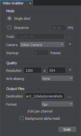

The Video Grabber window will open:Откроется окно Video Grabber:
The settings available in it allow you to select:Представленные в нем настройки позволяют выбрать:
To capture a screenshot, we'll require the Single shot mode. The sequence of actions to create a screenshot is as follows:Для создания скриншотов нам понадобится режим Single shot. Последовательность действий для создания снимка экрана такова:
- Set the desired camera view.Установите желаемый вид с камеры.
- Select the required camera from the list: the standard viewport camera (Engine Camera) or any other camera available in the scene (the "*" button will refresh the list).Выберите нужную камеру из списка: стандартную камеру вьюпорта (Engine Camera) или любую другую из имеющихся в сцене (кнопка "*" обновит список).
- Specify the required resolution (to use the current viewport size, press the "*" button).Укажите желаемое разрешение (чтобы использовать текущий размер вьюпорта – нажмите кнопку "*").
- Select antialiasing mode (supersampling multiplier) to improve image quality and remove the jagged effect on diagonal edges.Выберите режим сглаживания (множитель суперсэмплинга), чтобы улучшить качество изображения и устранить пилообразный эффект на наклонных гранях.
- Specify the target folder and select the desired output format (for example, JPG will provide the best compression and EXR supports 16-bpc color depth).Укажите целевую папку и выберите желаемый выходной формат (к примеру, JPG обеспечит наилучшее сжатие, а EXR поддерживает глубину цвета 16-bpc).
- Now all you need to do to get a screenshot is to click Grab.Теперь для получения скриншота достаточно щелкнуть Grab.
- If you don't want to see any auxiliary visualizations in the final image, disable Visualizer (Helpers → Visualizer Mode → Disabled).Если вы не хотите видеть все вспомогательные визуализации в финальном изображении, отключите Visualizer (Helpers → Visualizer Mode → Disabled).
- If you need a specific screen resolution, regardless of your current monitor resolution, simply enable virtual resolution and specify the required screen size (Settings → Render → Screen → Virtual Resolution).Если вам нужно конкретное разрешение экрана, независимо от текущего разрешения монитора, просто включите виртуальное разрешение и укажите нужный размер экрана (Settings → Render → Screen → Virtual Resolution).
- If you need a transparent background, enable the Background Alpha Mask option (unavailable for JPG format).Если вам нужен прозрачный фон, включите опцию Background Alpha Mask (недоступно для формата JPG).

Switch Grabber to the Sequence mode and do the following:Переключите Grabber в режим Sequence и выполните следующие действия:
- Set the desired frame rate.Задайте нужную частоту кадров.
- Specify the animation track that we prepared for our project in Tracker (tracks/camera_animation.track).Укажите анимационную дорожку, которую мы подготовили для нашего проекта в Tracker (tracks/camera_animation.track).
- Set the desired screen resolution, antialiasing mode, target folder, output format, and other settings (just like we did for screenshots).Задайте желаемое разрешение экрана, режим сглаживания, целевую папку, выходной формат и другие настройки (также как мы делали это для скриншотов).
- Now you can start capturing frames by clicking the Grab button. If you want the editor to continue capturing even when out of focus, enable the Keep Running In Background option (Settings → Editor).Теперь можно начать захват кадров, нажав кнопку Grab. Если вы хотите, чтобы редактор продолжал захват даже будучи не в фокусе, включите опцию Keep Running In Background (Settings → Editor).
- When the capture process is complete, you will find the sequence of frames as a set of images in the specified target folder.По завершении процесса захвата в указанной целевой папке вы найдете последовательность кадров в виде набора изображений.
The first few frames may contain screen-space effect artifacts and incorrect exposure. To correct them, use the Warmup option: specify the number of frames to be skipped before starting capture.В первых нескольких кадрах могут быть заметны артефакты экранных эффектов и неправильной экспозиции, чтобы исправить их, используйте опцию "прогрева" (Warmup): укажите количество кадров, которые нужно пропустить перед началом захвата.
If adaptive exposure is not required, switch to static mode (Settings → Camera Effects → Exposure Mode).Если адаптивная экспозиция не требуется, переключитесь на статический режим (Settings → Camera Effects → Exposure Mode).
Note that all repetitive captures stored in the same folder will share a common frame count, so to avoid mixing sequences, either clear the target folder before capturing, or use separate folders for different sequences.Обратите внимание, что все повторные захваты в одной папке имеют один общий счетчик кадров, поэтому, чтобы не запутаться в последовательности, либо очистите целевую папку перед захватом, либо используйте для разных секвенций отдельные папки.
