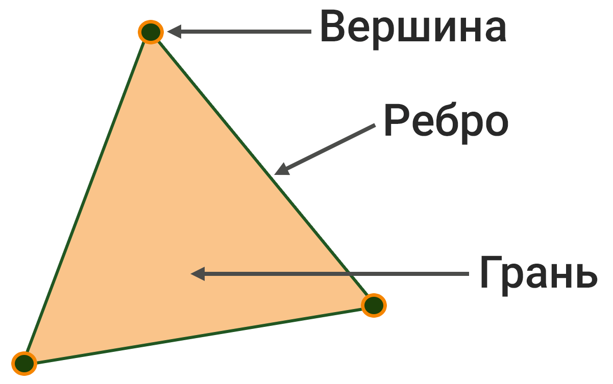

A point, also known as a vertex, is the foundation. Without points there will be nothing, neither a cube, nor even a line. Points, however, can exist on their own and have their own coordinates.Точка, она же вершина (vertex) – это основа, без точек не будет ничего, ни кубика, ни даже линии. Точки же вполне могут существовать сами по себе и характеризуются координатами.
An edge is a connection of two points, or a segment in three-dimensional space. It is defined by the points it connects and the line itself.Ребро (edge) — это соединение двух точек, или отрезок в трехмерном пространстве. Характеристиками ребра являются образующие его точки и, собственно, сама линия.
Percieving only points and edges is not an easy task, therefore, edges form a frame across which faces are stretched, which allow us to see the object painted in any color or using materials that determine its appearance.Разглядеть одни только точки и ребра — задача не из простых, поэтому ребра в свою очередь образуют каркас, на который натягиваются грани, которые и позволяют нам увидеть объект, окрашенный в какой-либо цвет или использующий материалы, определяющие его внешний вид.
So, a face is stretched across a closed contour of edges (i.e. its starting point coincides with the end point). The minimum number of face edges is three, if it's less, then we'll have an edge. An important notice here: a face with 3 edges cannot be bent — no matter which vertex we pull, all its edges will always lie in one plane. This is crucial for computer calculations, so a face stretched across a closed contour of 3 edges — a triangle — is an important element of geometry, along with a point and an edge. A triangle is characterized by the coordinates of its vertices, the edges, and the normal.Итак, грань натягивается на замкнутый контур из ребер (т.е. его начальная точка совпадает с конечной). Минимально возможное количество ребер у грани равно трем, меньше – уже получим ребро. Тут есть важный момент – грань из 3 ребер нельзя согнуть, за какую бы вершину мы не потянули – все ее ребра всегда будут лежать в одной плоскости. Это свойство критично для компьютерных расчетов, поэтому грань, натянутая на замкнутый контур из 3 ребер — треугольник, является важным элементом геометрии, наряду с точкой и ребром. Характеристики треугольника – это координаты вершин, ребра и нормаль.

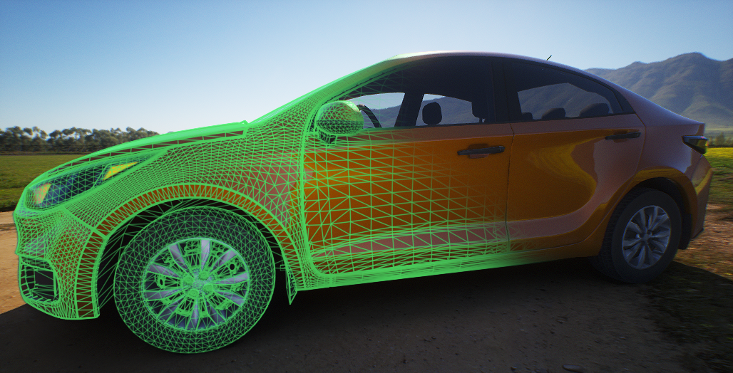

All faces having more than three edges, and any surface in general, can be approximated with triangles to a sufficient degree of accuracy. The word sufficient in this case refers to the minimum number of triangles required to achieve an acceptable appearance of the surface, as adding more triangles can increase the load on the renderer (while reducing it is one of the crucial tasks). This process of dividing a surface into triangles is known as triangulation, while increasing the level of detail on an already triangulated surface is called tessellation. Graphics APIs such as Vulkan and DirectX, as well as graphics cards, exclusively operate with triangles.Все сложные грани, имеющие более трех ребер, да и любую поверхность в принципе можно разбить с достаточно хорошим приближением на треугольники. Слово “достаточно” в данном случае следует понимать как минимально возможное число треугольников обеспечивающее приемлемый внешний вид поверхности (поскольку, чем больше треугольников — тем больше нагрузка на рендер а ее всегда стараются уменьшить). Процесс стартового разбиения на треугольники называется триангуляцией, а увеличение детализации уже триангулированной поверхности — это тесселяция. Графические API (Vulkan, DirectX) и видеокарты оперируют именно треугольниками.
Of course, while creating a model, no one manually breaks all its faces into triangles — there are algorithms available specifically for this purpose. Thus you can create faces as polygons, which are sets of triangles lying in one plane and touching each other with edges.Разумеется, при создании модели никто не хочет разбивать все ее грани на треугольники руками, для этого есть специальные алгоритмы. Поэтому грани можно делать в виде полигонов. Полигон — набор треугольников, лежащих в одной плоскости и соприкасающихся друг с другом ребрами.
