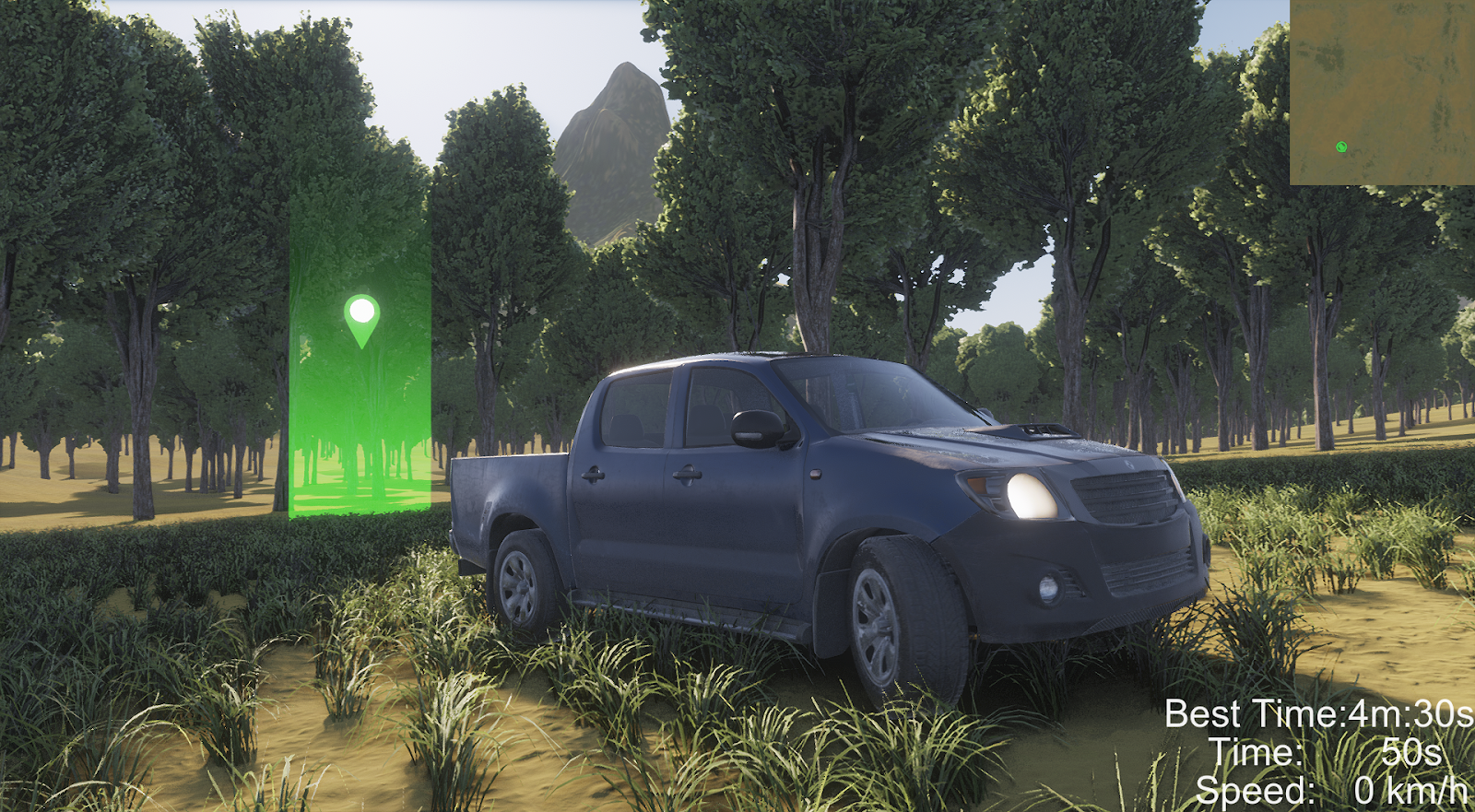

The primary objective of the game is to drive through a race track comprising several checkpoints within a specified time. To implement such a game, we also need to consider several other essential components:Главная идея игры в том, чтобы проехать трассу, состоящую из нескольких контрольных точек за отведенное время. Разберем подробнее, что нам еще понадобится для реализации такой игры:
  • Minimap to mark the player and checkpointsМиникарта для обозначения игрока и контрольных точек;
  • Checkpoint entity and race track entity consisting of several checkpointsСущность контрольной точки и трассы, составленной из нескольких точек;
  • Lap timerТаймер для отсчета времени прохождения трассы;
  • Simple interface displaying statisticsПростой интерфейс, отображающий статистику;
  • End game screenОкно завершения заезда;

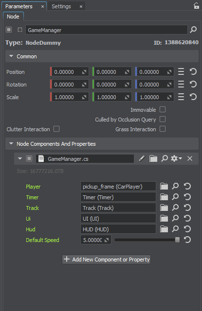

  • Game managing componentГлавный компонент управления игрой.
Implementing a Minimap for the Location
Реализация миникарты локации#
The minimap should be located in the corner of the screen and display the player's position and orientation and the next checkpoint location. Let's create the Map component for this purpose. We'll use the WidgetSprite widget that allows displaying multiple image layers (to draw the checkpoints and the player's position without changing the map itself). Миникарта должна находиться в углу экрана и отображать позицию и ориентацию игрока и следующую контрольную точку на карте локации. Создадим компонент Map для этого. Воспользуемся виджетом WidgetSprite, позволяющим отображать несколько слоев с изображениями (чтобы иметь возможность отрисовывать точки и положение игрока, не трогая саму карту).

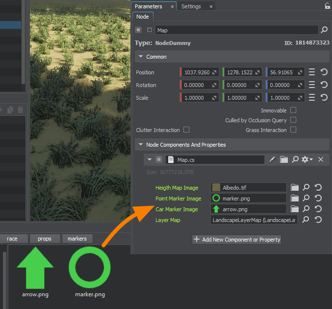

Let's create one more NodeDummy for the Map component and set the images for the background and markers and the LandscapeLayerMap node — the terrain layer.Создадим еще один NodeDummy для компонента Map и укажем изображения для фона и маркеров и ноду LandscapeLayerMap — слой террейна.

Now assign the component to a dedicated node and set the links to the corresponding components by dragging the nodes to which they are assigned into the corresponding fields in the Parameters window.Назначим компонент отдельной ноде и укажем ссылки на соответствующие компоненты, перетаскивая ноды, на которые они назначены в соответствующие поля в окне Parameters.
Set moderate standard speed for the timer, taking into account that one needs to get used to driving on mountainous terrain.Установим не слишком высокую стандартную скорость для таймера, учитывая, что к езде по гористой местности еще необходимо привыкнуть.
To simplify customization of rendering settings for beginners, the template_simplified.node preset with optimal settings has been added to the race folder. To apply it, double-click on the asset, or go to the Settings window, select any subsection of the Render section and select the desired preset in the Render Preset parameter.Чтобы упростить настройку параметров рендера для помощи новичкам, в папку race был добавлен пресет template_simplified.node с оптимальными настройками. Чтобы его применить, щелкните по нему дважды левой кнопкой мыши или перейдите в окно Settings, выберите любой подраздел в Render и выберите нужный пресет в параметре Render Preset.
Done, now you can build the project and enjoy the game!Готово, теперь можно переходить к сборке проекта и наслаждаться игрой!
