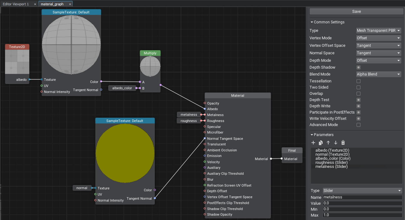

The Material Editor window includes the material graph itself and the Settings panel. The material type determines to what type of node the material can be applied (meshes, decals, or post effects), at what stage of frame rendering the surfaces with this material assigned will be rendered, and the set of supported features and parameters:Окно редактора материалов включает в себя непосредственно граф материала и панель настроек. Тип материала определяет, где может применяться материал (меши, декали или пост-эффекты), на каком этапе рендеринга кадра будут рендериться поверхности с ним, а также набор поддерживаемых функций и параметров:
Other settings allow selecting the basis space to be used, activating various features such as emission, tessellation, and controlling the shader compilation settings. Остальные настройки позволяют выбрать используемые базисные пространства, активировать различные функции, такие как эмиссия, тесселяция, и управлять настройками компиляции шейдеров.
Nodes and PortsНоды и порты#
A material graph consists of nodes — functional blocks responsible for processing input data and connected to each other using edges. By assembling the graph and applying different math, we define the appearance of the material. The Save button saves the graph and compiles it into a material.Граф материала состоит из нод — функциональных блоков, отвечающих за обработку входных данных и соединяемых между собой при помощи ребер. Собирая граф и применяя различную математику, мы определяем внешний вид материала. Кнопка Save сохранит граф и скомпилирует его в материал.
The Material node is the main node of your material. It provides a set of input graph data and generates a material of a certain type depending on the current settings.Нода Material является главной нодой вашего материала. Она предоставляет набор входных графических данных и генерирует материал определенного типа в зависимости от текущих настроек.
For example, for PBR materials we can control Albedo, Metalness, Roughness, Specular, Microfiber, and Normal values that define the surface properties.К примеру, для PBR-материалов мы можем контролировать Albedo, Metalness, Roughness, Specular, Microfiber и Normal значения которые определяют свойства поверхности.

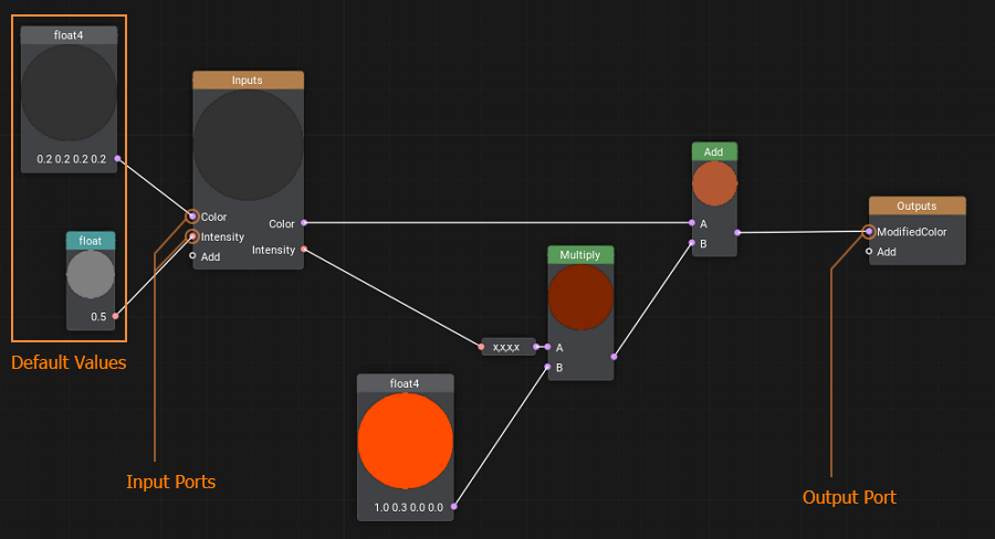

Nodes have ports to connect to each other and transfer data, they define the input (left side) or output (right side). Connecting edges to the ports ensures that data is transferred through the material graph node network and processed.Для соединения между собой и передачи данных у нод есть порты, они определяют вход (слева) или выход (справа). Подключение ребер к портам обеспечивает передачу данных по сети нод графа материалов и их обработку.
Each port has a data type that defines the edges that can be connected to it (float, float4, matrix, texture, etc.). There is an automatic type conversion for convenience.Каждый порт имеет тип данных, определяющий ребра, которые могут быть к нему подключены (float, float4, matrix, texture и т.д.). Для удобства имеется автоматическое преобразование типов.
A quick chart on data types and their indications:Небольшая шпаргалка по типам данных и их индикациям:
Only one edge can be connected to any input port, but you can connect multiple edges to an output port.К любому входному порту можно подключить только одно ребро, но к выходному порту можно подключить несколько ребер.
Ports have adapters that allow you to select data components in any order, combine, and reorder them, providing easy access to elements and more flexibility, thus minimizing unnecessary graph complexity.У портов есть адаптеры, которые позволяют выбирать компоненты данных в произвольном порядке, комбинировать и переупорядочивать их, обеспечивая удобный доступ к элементам и большую гибкость, за счет чего минимизируется излишнее усложнение графа.
Example: we can choose which 3 components of albedo_color (float4) will be used as float3.Пример: мы можем выбрать, какие 3 компонента albedo_color (float4) мы хотим использовать в качестве float3.

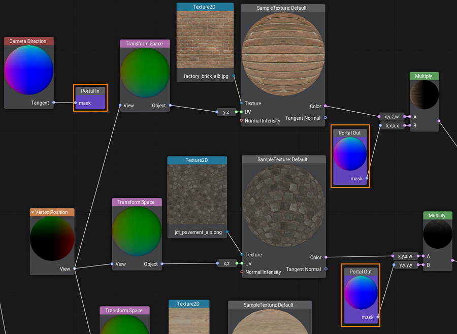

A portal is a set of special nodes that has one input (Portal In) and one or more outputs (Portal Out) all having the same name. Portals serve to reduce the number of intersecting edges and make the graph more 'readable'.Портал — это набор специальных нод, включающий один вход (Portal In) и один или несколько выходов (Portal Out), связанных с входом по имени. Порталы служат для уменьшения количества пересекающихся ребер и делают граф более «читабельным».

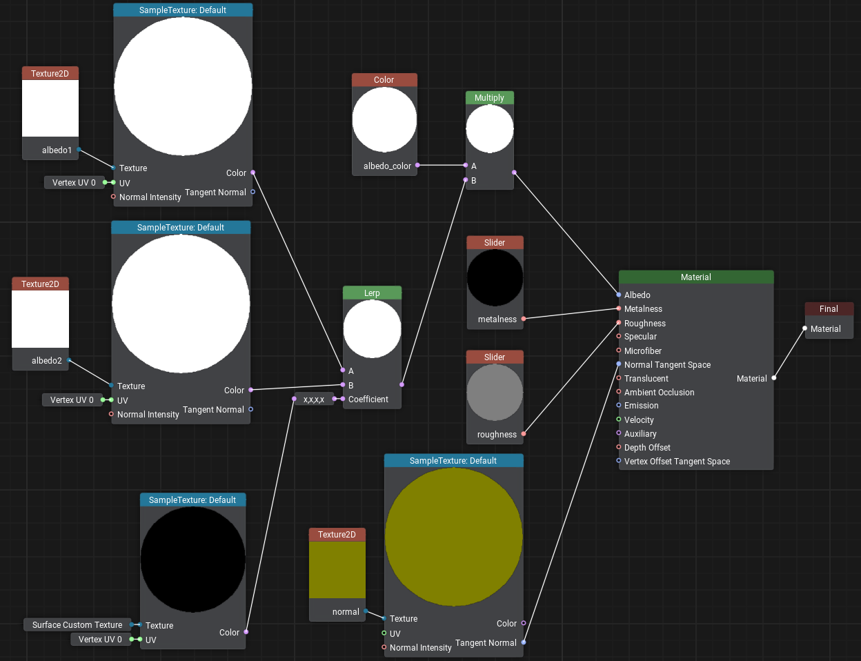

- In the list of parameters, find the albedo texture and rename it to albedo1.В списке параметров найдем текстуру albedo и переименуем ее в albedo1.
Add the second albedo texture to parameters, so that either of them could be assigned. To do this, click + in the Parameters section, then in the dialog box for Type choose Texture2D, in Name enter the name of the new texture – albedo2, and click Ok.Добавим в параметры вторую текстуру альбедо, чтобы можно было назначить любую. Для этого щелкнем + в блоке Parameters, затем в диалоговом окне для Type выберем Texture2D а в Name введем имя новой текстуры – albedo2, и нажмем Ok.
- To use the new parameter in the graph as a node just drag it to the working space.Чтобы использовать новый параметр в графе в виде ноды просто перетащим его.
- Drag the Texture2D node output, type Sample Texture in the constructor panel and press Enter.Теперь, потянем выход ноды Texture2D, наберем в появившемся меню добавления ноды Sample Texture и нажмем Enter.
- Drag the UV input of the Sample Texture node, type in Vertex UV0 and select the corresponding node from the list.У ноды Sample Texture потянем за вход UV, введем Vertex UV0 и выберем в списке соответствующую ноду.
- Add the Lerp node that will perform linear interpolation between the colors of the albedo1 and albedo2 textures with a coefficient from the mask. Connect the Color output of the Sample Texture node taking the value from albedo1 to input A, and the Color output from the Sample Texture node connected to albedo2 — to input B.Далее добавим ноду Lerp, которая будет осуществлять линейную интерполяцию между цветами текстур albedo1 и albedo2 с коэффициентом из маски. Соответственно ко входу A подключим выход Color от ноды Sample Texture, берущей значения из albedo1, а ко входу B подключим выход Color от ноды Sample Texture, подключенной к albedo2.
And the last item to be added is the interporation coefficient. Create the Surface Custom Texture node and add the Sample Texture node for it (as we already did by connecting Vertex UV0 to the UV input). Drag the Color output from this node to the Coefficient input of the Lerp node and select the X,X,X,X adapter because we need only the first channel.Осталось добавить коэффициент интерполяции. Создадим ноду Surface Custom Texture и для нее добавим ноду Sample Texture (как мы уже делали, подав Vertex UV0 на вход UV). Выход Color от этой ноды потянем ко входу Coefficient ноды Lerp и, поскольку нам нужен только первый канал, выберем адаптер X,X,X,X.
The resulting graph should look as follows.В итоге у нас должен получиться такой граф.
