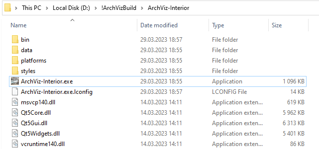

  8. To start the build process, click the green Create Build button at the bottom of the Create Build window. A progress bar will show the current status of the build process.Для запуска процесса сборки нажмите зеленую кнопку Create Build в нижней части окна Create Build. Появится индикатор выполнения, показывающий текущий статус процесса сборки.
  9. When the build process is complete, the target folder where the project was built will automatically open. All required files are available, everything unnecessary has been removed.По окончании процесса сборки автоматически откроется целевая папка, в которую был собран проект. Все нужные файлы на своих местах, все лишнее убрано.
