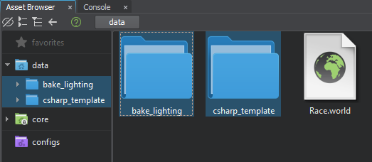

  4. Once UnigineEditor is launched, a template world will open where we will start working. We will only need the ground_plane node in the static_content group for the test ground surface and sun node in the lighting group for the lighting source, all other content can be removed. You'll also won't need the bake_lighting and csharp_template template asset folders for this project.После запуска, в UnigineEditor откроется шаблонный мир, в котором мы и начнем работу. Нам понадобятся только ноды ground_plane в группе static_content для тестовой поверхности земли и sun в группе lighting — источник освещения, всё остальное содержимое мира можно удалить. Также для этого проекта не понадобятся папки ассетов шаблонного мира bake_lighting и csharp_template.
