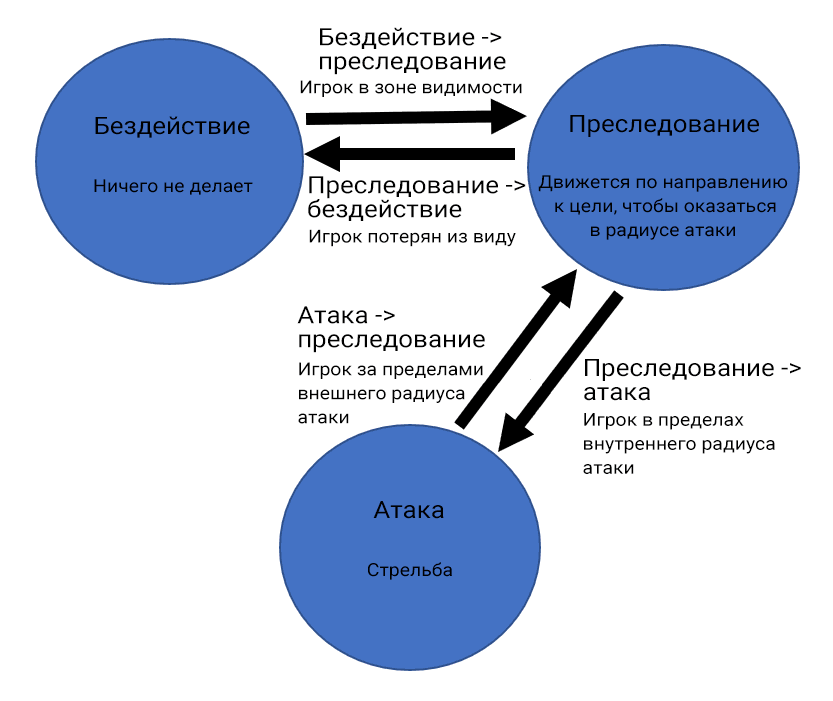

Applying a Finite-State Machine for AIПрименение конечного автомата для AI#
To be a strong opponent, your enemy must have a certain level of intelligence. A simple AI can be implemented using a Finite-State Machine — a concept allowing you to describe the logic in terms of states and transitions between them.Чтобы быть достойным противником, ваш враг должен обладать определенным уровнем интеллекта. Простую модель “разумного” поведения можно реализовать с использованием Конечного автомата — концепции, позволяющей описывать логику в терминах состояний и переходов между ними.
For simplicity, consider three states: Idle, Chase, and Attack/Fire.Для простоты рассмотрим три состояния: Бездействие (Idle), Преследование (Chase) и Атака (Attack/Fire).
The following diagram describes what the enemy should do in each state, and how it will switch different states. The typical transitions would be from Idle to Chase, from Chase to Attack, and vice versa.Следующая диаграмма описывает, что враг должен делать в каждом состоянии и как он будет переходить из одного состояния в другое. Типичными будут переходы от Idle к Chase, от Chase к Attack и наоборот.

// если видна цель (игрок) - переход Бездействие -> Преследование (Chase)
if (targetIsVisible)
currentState = EnemyLogicState.Chase;
private void ProcessChaseState()
vec3 currentVelocity = bodyRigid.LinearVelocity;
currentVelocity.x = 0.0f;
currentVelocity.y = 0.0f;
if (calculatedRoute.Count > 0)
float distanceToTargetSqr = (calculatedRoute.Peek() - node.WorldPosition).Length2;
bool targetReached = (distanceToTargetSqr < reachRadius * reachRadius);
if (targetReached)
calculatedRoute.Dequeue();
vec3 direction = calculatedRoute.Peek() - node.WorldPosition;
direction.z = 0.0f;
direction.Normalize();
// если цель не видна - переход Преследование -> Бездействие
if (!targetIsVisible)
currentState = EnemyLogicState.Idle;
// проверка дистанции и переход Преследование -> Атака
else if (lastSeenDistanceSqr < attackInnerRadius * attackInnerRadius)
currentState = EnemyLogicState.Attack;
// начинаем стрельбу
if (fireController)
fireController.StartFiring();
bodyRigid.LinearVelocity = currentVelocity;
private void ProcessAttackState()
// проверка дистанции и переход Атака -> Преследование
if (!targetIsVisible || lastSeenDistanceSqr > attackOuterRadius * attackOuterRadius )
// прекращаем стрельбу
if (fireController)
fireController.StopFiring();
