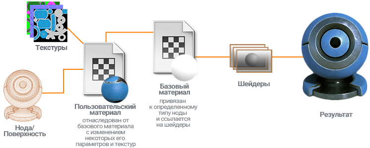

In general, materials can be divided into two categories:По большому счету материалы можно разделить на две категории:
  • Base materials are the basis for all customizable materials in the project. The base material can be implemented by programmers (it can be changed only by editing the text file itself manually, as code), or without code using a special visual editor. The second approach is convenient for 3D artists, because it allows independently implementing almost any functionality. A base material is always at the top of the hierarchy and cannot be inherited from another base material. Base materials have the *.basemat extension. Базовые (base) материалы – это основа для всех настраиваемых материалов в проекте. Базовый материал может быть реализован программистами (вносить изменения можно только редактируя сам текстовый файл вручную, как код), либо без кода при помощи специального визуального редактора. Второй способ удобен для 3D-художников, поскольку позволяет самостоятельно реализовывать практически любой функционал. Базовый материал всегда находится на вершине иерархии и не может быть унаследован от другого базового материала. Базовые материалы имеют расширение *.basemat.
  • User materials are the materials inherited from base materials. Their parameters can be customized in the editor, changing the appearance of objects that use them. The set of parameters of a user material cannot differ from its parent, only the values (textures, values, etc.) can be changed. User materials have the *.mat extension.Пользовательские (user) материалы – это материалы унаследованные от базовых, их параметры можно настраивать в редакторе, изменяя вид объектов, которые их используют. Набор параметров пользовательского материала не может отличаться от родителя, изменять можно только значения (текстуры, значения и т.п.) Пользовательские материалы имеют расширение *.mat .

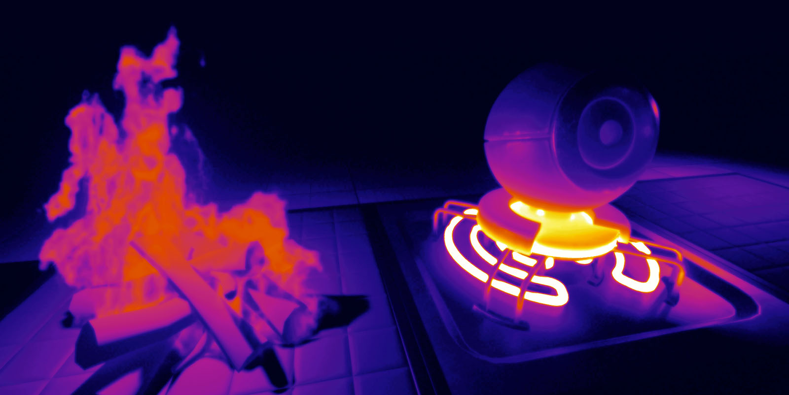

In addition to the materials that are assigned to the objects directly, there are materials that can be applied to the whole image in order to modify it, like a colored light filter that is placed on the camera lens. They are called post effects because they are applied (overlaid) after the overall picture is already rendered. Post effects allow implementing such visual effects as thermal imaging or night vision.Помимо тех материалов, которые мы назначаем собственно объектам, есть еще и такие, которые можно применять ко всему изображению, видоизменяя его, наподобие цветного светофильтра, который ставится на объектив камеры. Постами (от англ. Post) они называются потому, что применяются(накладываются) уже после того, как общая картинка уже отрисована. При помощи постов реализуются такие эффекты, как тепловизор или прибор ночного видения.
