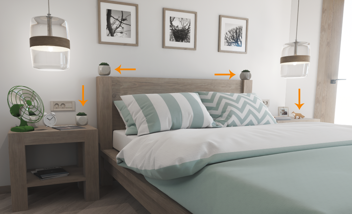

- Now let's find the interior node (NodeDummy) and assign our ObjectPlacer component to it.Теперь найдем ноду interior (NodeDummy) и назначим на нее наш компонент ObjectPlacer.
The parameters of the component are divided into two groups: the first one is for placement of the specified *.node asset, and the second one is for generation of Mesh Static objects from the specified *.mesh asset and assignment of the specified material. Next, let's assign a flower (the pot_ceramic_small.node asset) to the Placeable field in the First Object Placement group, toy_fox.mesh and toy_fox_mat material to the Mesh Asset and Mesh Material fields in the Second Object Placement group. Параметры компонента разбиты на две группы: первая для расстановки указанного *.node-ассета, а вторая – для генерации объектов Mesh Static из указанного *.mesh-ассета, с назначением указанного материала. Далее назначим цветок (ассет pot_ceramic_small.node) в поле Placeable в группе First Object Placement, toy_fox.mesh и материал toy_fox_mat в поля Mesh Asset и Mesh Material в группе Second Object Placement.
Next, let's define the points to place flowers: create a NodeDummy, name it plant_spawn_points and create several NodeDummy children for it (by clicking on it in the World Hierarchy and choosing Create → Node → Dummy), name them plant_spawn_point_1, plant_spawn_point_2 and plant_spawn_point_3 respectively and place them in the scene in the places where we need flowers. Do the same for the fox figure. We will have the following hierarchy:Затем, определимся с точками для расстановки цветов: создадим ноду NodeDummy, назовем ее plant_spawn_points и создадим несколько дочерних NodeDummy для нее (кликнув по ней в World Hierarchy и выбрав Create → Node → Dummy), назовем их plant_spawn_point_1, plant_spawn_point_2 и plant_spawn_point_3 соответственно и расставим по сцене в тех местах, где нам нужны цветы. То же самое сделаем для фигурки лисы. У нас получится вот такая иерархия:
Now drag the plant_spawn_points and fox_spawn_points nodes to the Spawn Point fields in the corresponding groups of the ObjectPlacer component:Теперь перетаскиваем ноды plant_spawn_points и fox_spawn_points в поля Spawn Point в соответствующих группах компонента ObjectPlacer:
Let's run our project by clicking the Play button (or Ctrl + F5) and check the spawned objects.Запустим наш проект, нажав кнопку Play (или Ctrl + F5). И посмотрим на расставленные объекты.
