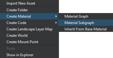

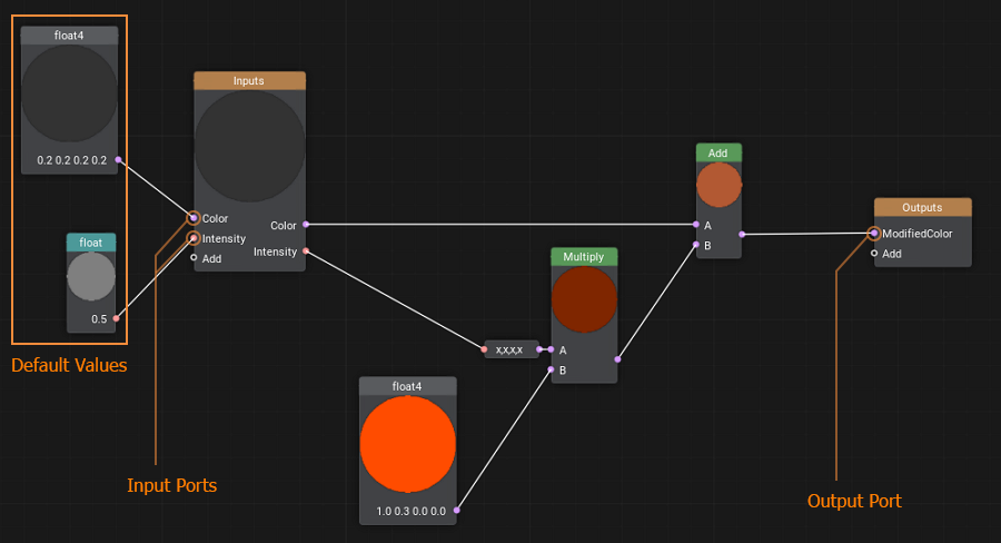

  • Ability to create your own custom graph nodes using other nodes (Subgraphs), or using your code. When you change the contents of a Subgraph, all materials using it will be updated as well.Возможность создавать собственные пользовательские ноды графа, используя другие ноды (Подграфы) или код. Когда вы изменяете содержимое подграфа, все материалы, использующие его, также обновятся.

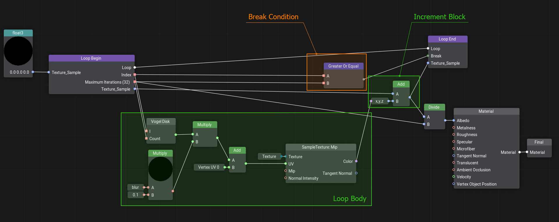

  • Loops — a complex, but very cool feature enabling you to repeat an arbitrary sequence of actions multiple times. We have analyzed multiple existing implementations of graph loops and invented a new one that is almost on par with loops in code. Why not write loops in code then? Because using a graph makes implementation of complex things inside a loop much easier than doing the same in code.Циклы — сложная, но очень крутая функция, позволяющая многократно повторять произвольную последовательность действий. Мы проанализировали несколько существующих реализаций циклов графа и изобрели новую, которая почти не уступает циклам в коде. Почему бы тогда не написать циклы в коде? Потому что использование графа значительно упрощает реализацию сложных вещей внутри цикла по сравнению с кодом.

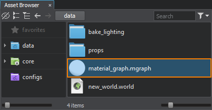

To create a new Material Graph, right-click in the Asset Browser to open the Create menu, then select Create Material -> Material Graph.Чтобы создать новый граф материала, щелкните правой кнопкой мыши Asset Browser, чтобы открыть меню Create, затем выберите Create MaterialMaterial Graph.
Specify a name for your graph asset. A new *.mgraph asset will be created in the current folder of your project.Укажите имя для вашего ассета графа. Новый ассет *.mgraph будет создан в текущей папке вашего проекта.
As the Material Graph asset represents a base material, it is also available in the root of the Materials Hierarchy and can be assigned to supported surfaces and objects. Depending on the material's type it can be assigned to the following objects:Поскольку ассет Material Graph представляет собой базовый материал, он также доступен в корне Materials Hierarchy и может быть назначен на поддерживаемые поверхности и объекты. В зависимости от типа материала его можно назначить на следующие объекты:

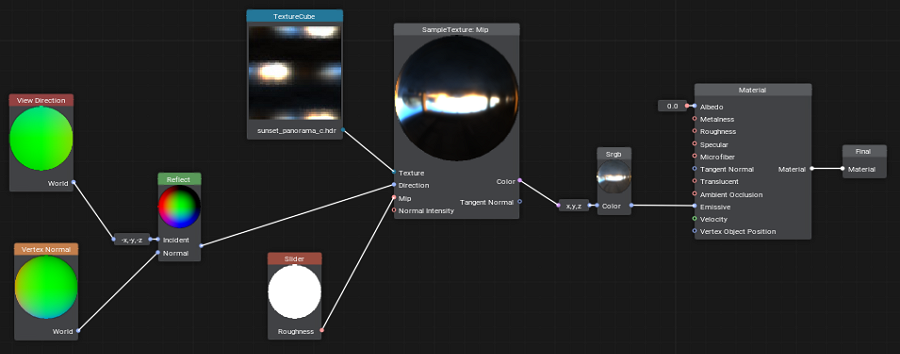

The Material Editor window includes the Graph View displaying the material graph network and the settings panel.Окно Material Editor включает в себя окно Graph View, в котором отображаются сеть графа материала и панель настроек.
The material graph network consists of nodes — functional blocks accountable for processing input data. By composing the graph network, you define the look of your material.Сеть графа материала состоит из нод — функциональных блоков, отвечающих за обработку входных данных. Составляя сеть графов, вы определяете внешний вид материала.
The Material node is the master node of your material. It provides a set of inputs for graphic data and generates a material of a specific type depending on the current settings.Нода Material является главной нодой материала. Она предоставляет набор входных данных для графических данных и генерирует материал определенного типа в зависимости от текущих настроек .
Finally, the output from the Master Node is connected to the Final node — the primary output material node.Наконец, выход Мастер-ноды подключается к ноде Final — основной выходной ноде материала.
A material graph can contain several Material nodes, but only the one connected to the Final node will be used.Граф материала может содержать несколько нод Material, но будет использоваться только тот, который подключен к ноде Final.

Loops
Циклы#
Sometimes you need to perform certain actions multiple times, cloning the relevant groups of nodes will make your graph overcomplicated very quickly, even if only 10 iterations are required. In UNIGINE, you can create loops for that, just like in programming. Иногда нужно выполнить определенные действия несколько раз, но клонирование соответствующих групп нод очень быстро сделает ваш граф слишком сложным, даже если требуется всего 10 итераций. В UNIGINE для этого можно создавать циклы, как и в программировании.
To create a loop, add the Loop Begin and Loop End nodes and connect their Loop ports.Чтобы создать цикл, добавьте ноды Loop Begin и Loop End и соедините их порты Loop.
By double-clicking the Loop Begin node, you can open the Input Constructor enabling you to add, rearrange, rename, delete inputs (changing variables or other auxiliary values) and implicitly set their type as well as set the maximum number of iterations.Дважды щелкнув по ноде Loop Begin, вы можете открыть конструктор ввода, позволяющий добавлять, переупорядочивать, переименовывать, удалять существующие входы (изменяющиеся переменные или другие вспомогательные значения) и неявно задавать их тип, а также устанавливать максимальное количество итераций .
Then, build a graph implementing the functionality of a single iteration, the result of which should be passed to the Loop End node for further iterations. You can use the result of all iterations further in your graph.Затем постройте граф, реализующий функционал одной итерации, результат которого необходимо передать ноде Loop End для последующих итераций. Вы можете использовать результат всех итераций дальше в графе.
You can use the Index of the current iteration and the Maximum Iterations values in your logic. The Index starts with 0 and is equal to Maximum Iterations-1 at the last iteration.Вы можете использовать значения Index текущей итерации и значения Maximum Iterations в своей логике. Index начинается с 0 и равняется Maximum Iterations-1 на последней итерации.
Here's an example of a simple loop, incrementing a value by 0.1 10 times:Вот пример простого цикла, увеличивающего значение на 0,1 10 раз:
The Loop End node has the break input port that takes a boolean value, false by default. Passing a truth value (e.g., obtained via Logical Nodes) will interrupt the loop and exit the current iteration.Нода Loop End имеет входной порт break, который принимает логическое значение, по умолчанию false. Передача значения истинности (например, полученного с помощью логической ноды) прервет цикл и выйдет из текущей итерации.

No matter how advanced the materials system is, you might want something specific, maybe too complicated to implement via basic nodes. Or sometimes, it might be quicker to write several lines of code for mathematical operations instead of spawning a bunch of nodes and connecting them. The solution is simple — create a Function node and wrap any shader function into it. Input and output ports for the node shall be automatically generated according to the function's signature.Независимо от того, насколько продвинута система материалов, вам может понадобиться что-то особенное, возможно, слишком сложное для реализации с помощью базовых нод. Или иногда может быть быстрее написать несколько строк кода для математических операций, чем создавать кучу нод и соединять их. Решение простое — создайте ноду Function и оберните в нее любую шейдерную функцию. Входные и выходные порты для ноды должны автоматически генерироваться в соответствии с сигнатурой функции.
To add or edit code to the node double-click on the node, the Code Editor window will open. You can write as many functions as you need, the last function in the code will be considered the main one.Чтобы добавить или отредактировать код в ноде, дважды щелкните по ней, откроется окно редактора кода . Вы можете написать столько функций, сколько вам нужно, последняя функция в коде будет считаться основной.

Basically, the process of construction of a Subgraph is the same as when you create a Material Graph.По сути, процесс построения подграфа такой же, как и при создании графа материала.
To create a new Subgraph, right-click in the Asset Browser to open the Create menu, then select Create Material -> Material Graph.Чтобы создать новый подграф, щелкните правой кнопкой мыши в Asset Browser, чтобы открыть меню Create, затем выберите Create Material -> Material Graph.
Click Save to apply and save changes.Нажмите Save, чтобы применить и сохранить изменения.

Configuring Inputs and Outputs
Настройка входов и выходов#
Double click on the Inputs node or the Outputs node to open the constructor panel enabling you to add, rearrange, delete and set the name and type of input and output ports of the subgraph correspondingly.Дважды щелкните по ноде Inputs или ноде Outputs, чтобы открыть панель конструктора, позволяющую добавлять, переупорядочивать, удалять и устанавливать имя и тип входных и выходных портов подграфа соответственно.
By connecting nodes to the ports of the Inputs node, you specify the optional ports of the subgraph having default values.Подключая ноды к портам Inputs, вы указываете необязательные порты подграфа, имеющие значения по умолчанию.
Using Subgraphs
Использование подграфов#
To add a subgraph to your material graph currently opened in the Editor, simply find it by name in the node creation palette or drag it from the Asset Browser, or you can add the Sub Graph node to your graph network, specify the *.msubgraph asset by double-clicking the node, and connect necessary edges to input and output ports of the subgraph.Чтобы добавить подграф к графу материала, открытому в данный момент в Редакторе, просто найдите его по имени в панели создания нод либо перетащите его из Asset Browser, либо вы можете добавить ноду Sub Graph в свою сеть графа, указать ассет *.msubgraph, дважды щелкнув по ноде, и подключить необходимые ребра к входным и выходным портам подграфа.
There is a set of core subgraphs implementing basic functionality (like contrast, refract, object_triplanar, etc.) stored in the core/subgraphs folder.Существует набор основных подграфов, реализующих основные функции (например, contrast, refract, object_triplanar и т. д.), которые хранятся в папке core/subgraphs.
