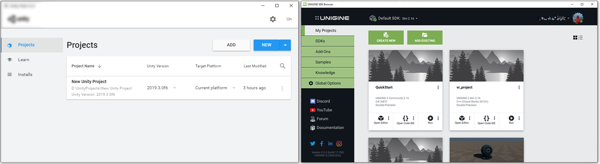

Project and SDK Management
Управление проектами и SDK#
As a Unity software user, you are accustomed to use Unity Hub — the application that streamlines the way you find, download and manage your projects and installations.Как пользователь программного обеспечения Unity, вы привыкли использовать Unity Hub - приложение, которое упрощает поиск, загрузку и управление вашими проектами и установками.
UNIGINE SDK Browser is the first step to start working with UNIGINE Engine. This application enables you to manage your projects and installed SDKs, as well as gives you access to the samples and the knowledge base. Браузер UNIGINE SDK - это первый шаг к началу работы с UNIGINE Engine. Это приложение позволяет управлять своими проектами и установленными SDK, а также предоставляет доступ к примерам и базе знаний.
Сравнение Unity Hub и UNIGINE SDK Browser (нажмите, чтобы увеличить)

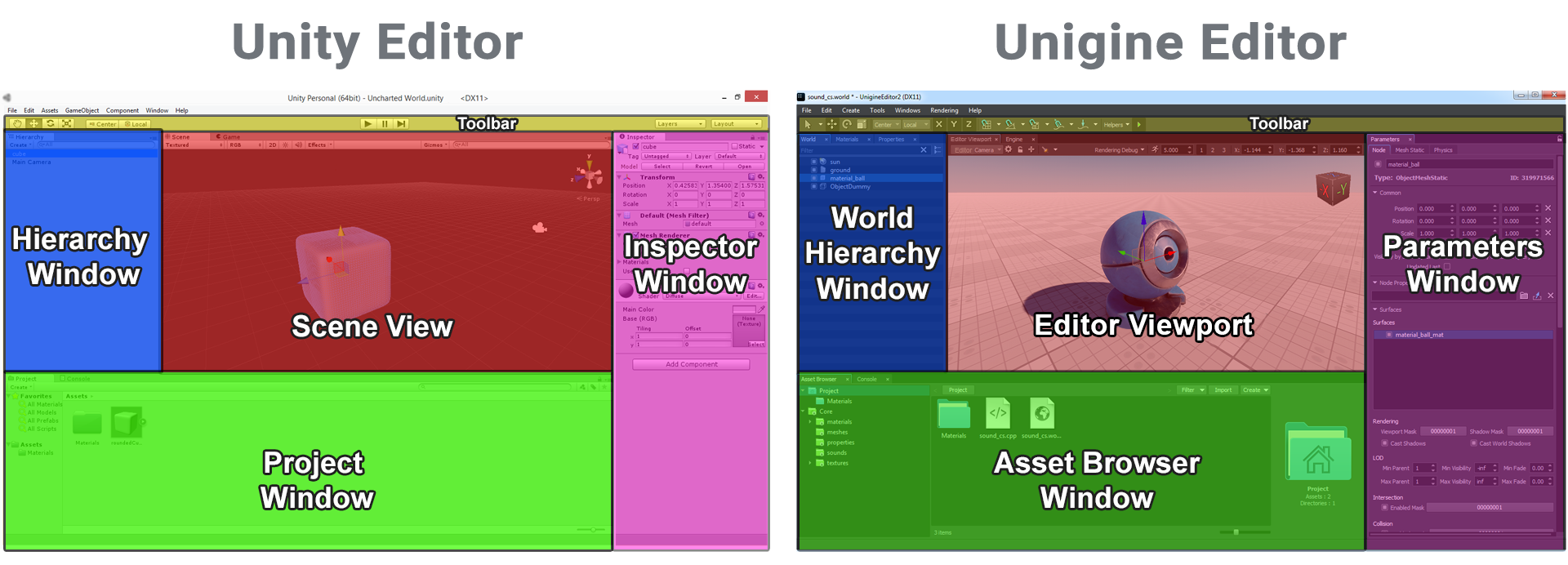

Editor Interface
Интерфейс редактора#
Below you can see interfaces of Unity Editor and UnigineEditor. Interface elements in the images are color-coded to indicate common functionality. Each element has a label to show UNIGINE's equivalent. The layout of UnigineEditor is fully customizable by resizing, dragging and dropping the tabbed windows. UnigineEditor adopts a dark color scheme.Ниже вы можете увидеть интерфейсы Unity Editor и UnigineEditor. Элементы интерфейса на изображениях имеют цветовую кодировку для обозначения общих функций. Каждый элемент имеет метку для отображения эквивалента UNIGINE. Макет UnigineEditor полностью настраиваемый путем изменения размера, перетаскивания окон с вкладками. UnigineEditor использует темную цветовую схему.
Сравнение пользовательского интерфейса редакторов Unity и UnigineEditor (нажмите, чтобы увеличить)
Unity Editor and UnigineEditor UI ComparisonСравнение пользовательского интерфейса редакторов Unity и UnigineEditor
To learn more about the UnigineEditor interface, read this article.Чтобы узнать больше об интерфейсе UnigineEditor, прочтите эту статью .

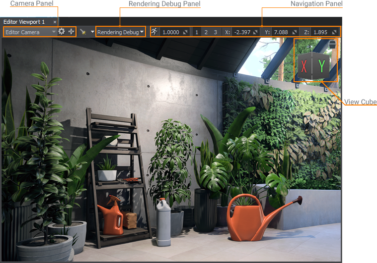

Scene View
Scene View#

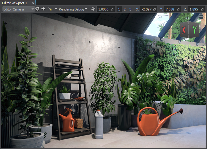

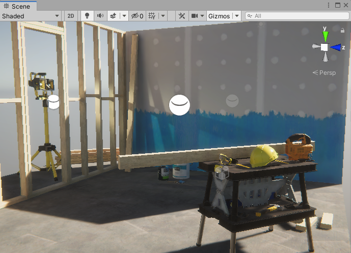

You may find the Scene View and the Editor Viewport controls looking very much alike.Вы можете обнаружить, что элементы управления Scene View и Editor Viewport очень похожи.
Unity Scene View
UNIGINE Editor Viewport
You can use:Вы можете использовать:

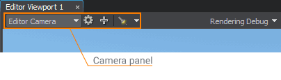

  • Camera panel to switch between cameras and configure the current one.Camera panel для переключения между камерами и настройки текущей.

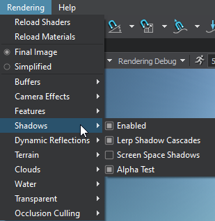

  • Rendering Debug to display the contents of rendering buffers the same way as using the Draw Mode in Unity Editor.Rendering Debug для отображения содержимого буферов рендеринга так же, как при использовании Draw Mode в Unity Editor.
  • Navigation panel to quickly set up and switch between camera speed presets and change the camera position.Navigation panel для быстрой настройки и переключения между предустановками скорости камеры и изменения положения камеры.
Navigation inside the Editor Viewport is pretty much the same as in Unity Scene View. However, get familiar with Scene Navigation so as not to miss details. Навигация внутри Editor Viewport почти такая же, как и в Unity Scene View. Однако ознакомьтесь с навигацией по сценам , чтобы не упустить детали.
Also, a set of global switchers is available in the top toolbar:Также на верхней панели инструментов доступен набор глобальных переключателей:
You can use as many Editor Viewports as you need.Вы можете использовать столько окон просмотра редактора , сколько вам нужно.

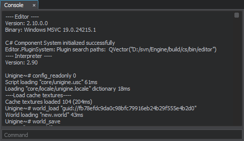

As well as Unity software, UNIGINE has the Console used for standard input, output and error logging. A set of console commands is provided.Помимо программного обеспечения Unity, UNIGINE имеет Console , используемую для стандартного ввода, вывода и регистрации ошибок. Предоставляется набор консольных команд .
It is available both in UnigineEditor and a running application. To open the Console window in the Editor, go to Windows -> Console menu:Он доступен как в UnigineEditor, так и в работающем приложении. Чтобы открыть окно консоли в редакторе, перейдите в меню Windows -> Console:
A built-in console is called by pressing the F1 key:Встроенная консоль вызывается нажатием клавиши grave accent (`):
You can use it to print user messages from code.Вы можете использовать его для печати пользовательских сообщений из кода .

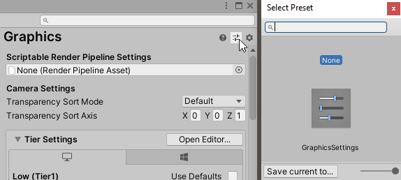

Project Settings
Настройки проекта#
Overall project settings adjustment in Unity Editor is usually done via the Project Settings window (menu: Edit > Project Settings). The Audio, Graphics, Physics, Quality levels and other settings affect the whole project.Общие настройки проекта в редакторе Unity обычно выполняются в окне Настройки проекта (меню: Edit > Project Settings). Настройки звука, графики, физики, качества и другие параметры влияют на весь проект.

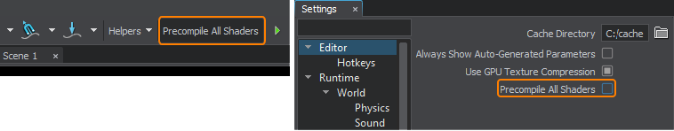

In Unity Editor, Asynchronous Shader compilation is toggled on and off in the Editor settings (menu: Edit > Project Settings > Editor > Shader Compilation).В редакторе Unity Asynchronous Shader compilation включается и выключается в настройках редактора (меню: Edit > Project Settings > Editor > Shader Compilation).
In UNIGINE, a similar editor feature, Forced Shader Compilation, is available via both the toolbar and the Editor section of the Settings window.В UNIGINE аналогичная функция редактора, Forced Shader Compilation, доступна как через панель инструментов, так и через раздел Editor окна Settings.
Presets
Пресеты#
You use Presets in Unity Editor when you need to reuse property settings that have bearing to different tasks, be it component settings, import settings or especially Project Settings. You can save the settings preset for a certain section of the Project Settings as a .preset asset and reuse in development later.Вы используете пресеты в редакторе Unity, когда вам нужно повторно использовать настройки свойств, которые имеют отношение к различным задачам, будь то настройки компонентов, настройки импорта или особенно Настройки проекта . Вы можете сохранить предустановку настроек для определенного раздела настроек проекта как ассет .preset и повторно использовать в разработке позже.
Presets are an Editor-only feature in Unity software.Предустановки доступны только для редактора в программном обеспечении Unity.

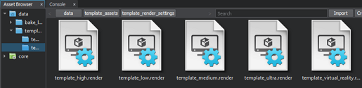

In UNIGINE, you can save and load presets for general physics, sound and render settings. The presets are stored as assets with the *.physics, *.sound and *.render extensions respectively. Use Load and Save .* asset buttons of the Settings window to work with presets of the corresponding settings section.В UNIGINE вы можете сохранять и загружать пресеты для общих настроек физики, звука и рендеринга. Пресеты хранятся как ассеты с расширениями *.physics, *.sound и *.render соответственно. Для работы с пресетами соответствующего раздела настроек используйте кнопки Load и Save .* asset окна Settings.
Saved assets appear in the Asset Browser. You can load the render settings by double-clicking the required .render asset.Сохраненные ассеты появятся в браузере ассетов. Вы можете загрузить настройки рендеринга, дважды щелкнув необходимый ассет .render.
By default, a UNIGINE project provides settings for low, medium, high, ultra and virtual reality quality presets stored in the data/template_render_settings folder.По умолчанию проект UNIGINE предоставляет настройки для предустановок качества low, medium, high, ultra и virtual reality, хранящиеся в папке data/template_render_settings.
Presets are not an Editor-only feature in UNIGINE. You can use Physics, Sound and Render classes to manage presets for corresponding settings, for example, to switch between quality levels at run time.Предустановки не доступны только для редактора в UNIGINE. Вы можете использовать классы Physics, Sound и Render для управления предустановками для соответствующих настроек, например, для переключения между уровнями качества во время выполнения.

In UNIGINE, the rendering settings of the world can be found in the Render section of the Settings window. You can also toggle on and off the most common render features by using the Rendering menu:В UNIGINE настройки рендеринга мира можно найти в разделе Render окна Settings. Вы также можете включать и выключать наиболее распространенные функции рендеринга с помощью меню Rendering:
There is no platform-dependent quiality adjustments in UNIGINE, you should write your own logic to control the quality levels. You can use Render Presets for this purpose.В UNIGINE нет настроек качества, зависящих от платформы, вы должны написать свою собственную логику для контроля уровня качества. Для этой цели вы можете использовать Presets Render Presets .
Let's consider the most commonly used rendering settings in Unity software and their corresponding analogs in UNIGINE:Рассмотрим наиболее часто используемые настройки рендеринга в программе Unity и их соответствующие аналоги в UNIGINE:
Unity software UNIGINE
HDR Mode Render -> Buffers -> Color 16F
Rendering Path see below
Shaders Preloading shaders_preload console command
Pixel Light Count Forward Per-Object Limits
Texture Quality Render -> Textures -> Quality
Anisotropic Textures Render -> Textures -> Anisotropy
Anti Aliasing Render -> Antialiasing -> Supersampling
Soft Particles particles_base -> Soft Interaction
Realtime Reflection Probes Menu: Rendering -> Dynamic Reflections -> Enabled
Texture Streaming Render -> Streaming Settings
Shadows Render -> Shadows Settings
Shadow Cascades set per each World Light source
VSync Count Runtime -> Video settings
