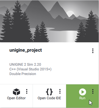

Running a Project
Запуск проекта#
To run the actual compiled binary of the project with default settings, click the Run button:Чтобы запустить проект с пользовательскими настройками, нажмите значок с тремя точками на кнопке Run:
You can also use launchers created by default in the project folder:Вы также можете использовать файлы запуска , созданные по умолчанию в папке проекта:
  • launch_debug — the launcher of the project's debug version. launch_debug - файл запуска отладочной версии проекта.
  • launch_editor — the launcher of the project's with the loaded editor. launch_editor - файл запуска проекта с загруженным редактором.
  • launch_release — the launcher of the project's release version. launch_release - файл запуска релизной версии проекта.
    To use the release launcher, you should reconfigure your project to the Release binaries first.Чтобы использовать файл запуска релизной версии, вы должны сначала перенастроить свой проект на двоичные файлы Release.

Editing a Project
Редактирование проекта#
The project content is edited via UNIGINE Editor, code is edited via IDE.Содержимое проекта редактируется в UNIGINE Editor, код редактируется с помощью IDE.
  • To edit the project content, click Open Editor. Чтобы отредактировать содержимое проекта, нажмите Open Editor.
  • To edit the source code use Open Code IDE. The IDE selected as the default one will be used to open code.Для редактирования исходного кода используйте Open Code IDE. Для открытия кода будет использоваться среда IDE, выбранная по умолчанию.
The project editing tools can also be run in a customized mode.Инструменты редактирования проекта также могут быть запущены в пользовательском режиме.
