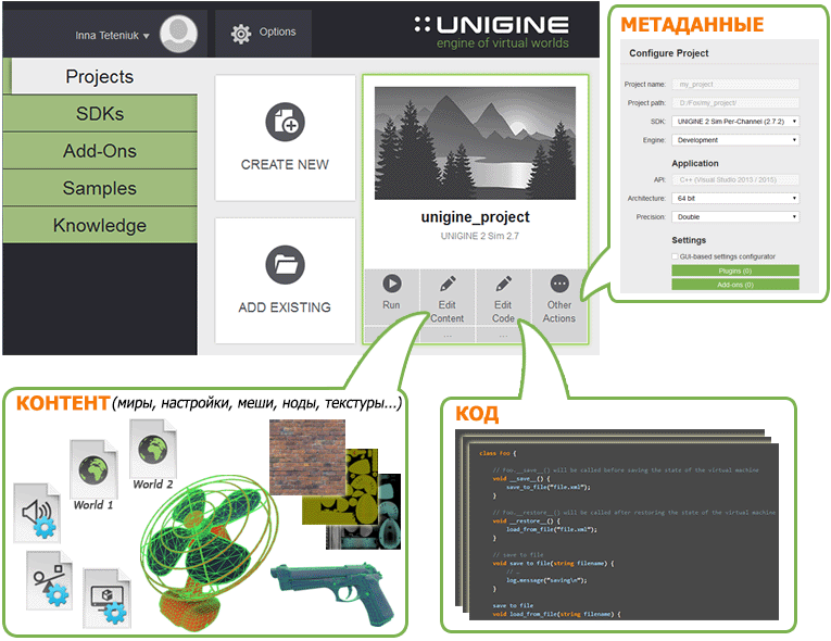

Когда вы приступаете к разработке приложения в UNIGINE, вы создаете проект. Проект содержит в себе код, контент и метаданные разрабатываемого приложения.
Проект может состоять из одной или нескольких многокомпонентных 3D сцен, которые называются мирами (worlds).
Управление проектами осуществляется через UNIGINE SDK браузер.

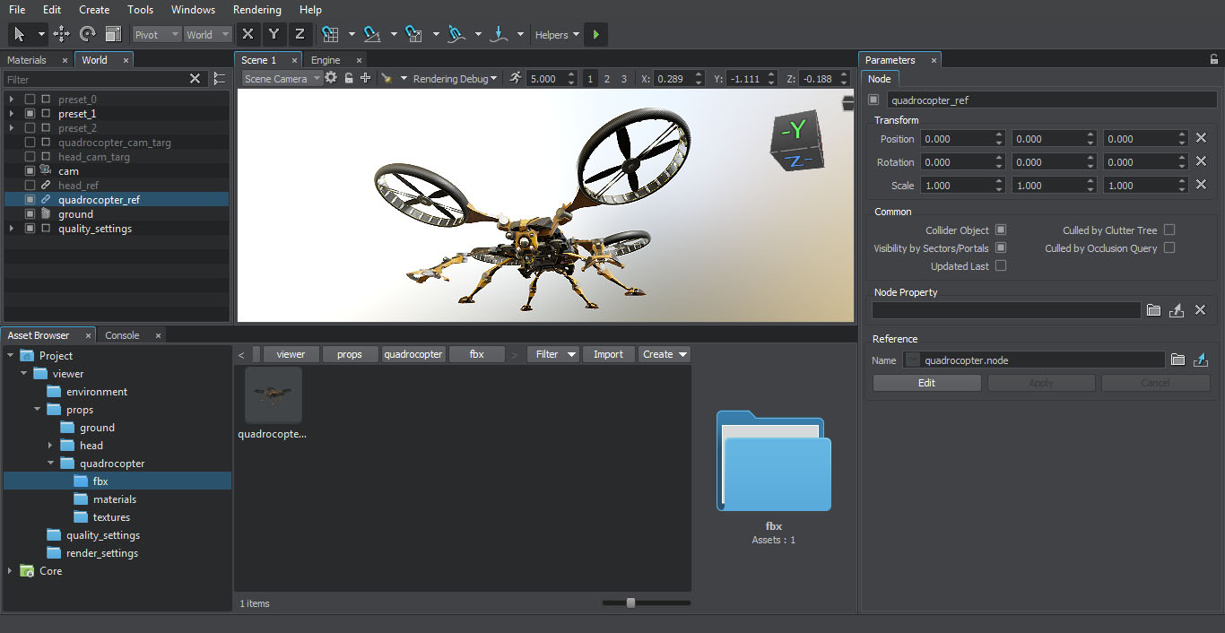

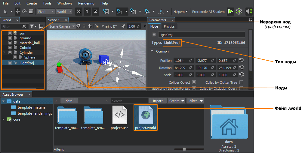

Для редактирования существующих миров и создания новых используется редактор UnigineEditor. Количество создаваемых миров не ограничено.
Просмотр мира с входящими в него нодами через UnigineEditor

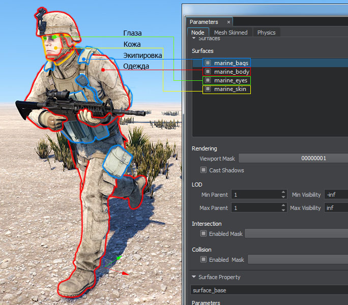

Surface
Поверхность#
Поверхность (surface) — это подмножество геометрии (т. е. меша) объекта, не перекрывающее другие подмножества. Для каждой поверхности можно назначить собственный материал или свойство. Кроме того, каждую из поверхностей независимо от других можно включить или выключить.
Поверхности внутри меша можно организовать в иерархию и использовать для переключения между уровнями детализации (LOD).
3D меш солдата на иллюстрации ниже состоит из четырех поверхностей: глаза, кожа, экипировка (броня, рация, сумки) и обмундирование (одежда, обувь, каска, перчатки).

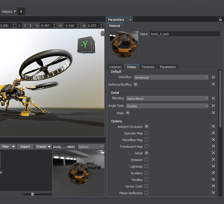

В терминах UNIGINE материал (material) — это правило, которое определяет, как будет выглядеть поверхность: ее взаимодействие с источниками освещения, параметры отражения и т. д. В основе этого правила лежат:
  • вершинный, фрагментный и геометрический шейдеры, которые по факту и рисуют материал, учитывая различные условия;
  • назначенные пользователем текстуры, которые передаются в шейдеры;
  • режимы, задающие условия, на основе которых применяются те или иные шейдеры;
  • параметры, которые определяют, каким именно способом будут использоваться шейдеры.
В UNIGINE есть готовый набор встроенных базовых материалов. При работе с материалами рекомендуется унаследовать пользовательский материал от базового и откорректировать настройки для получения желаемого результата. Вы можете сами создать шейдеры при помощи языка UUSL (Unified UNIGINE Shader Language) или HLSL, но тогда вам придется самостоятельно переносить их при каждом релизе SDK.
Помимо обычных материалов, которые применяются к поверхностям, существуют так называемые материалы для постобработки, которые применяются поверх финальной картинки (например, для создания эффекта ночного видения или тепловизора). Вы можете создавать собственные пост-эффекты при помощи нестандартных пост-материалов и шейдеров.
Material Hierarchy
Иерархия материалов#
Материалы организованы в иерархию с учетом наследования параметров и перегрузки (примерно как в объектно-ориентированном программировании). При наследовании материала все его параметры наследуются от родительского материала. Если для родителя изменяется значение какого-либо параметра, оно автоматически изменяется и во всех его дочерних материалах, за исключением тех, в которых оно до этого переопределялось (корректировалось) вручную.
Например, материал A имеет два параметра (цвет — синий и коэффициент отражения 1,4), а материал Б унаследован от материала A, и его цвет после этого изменили вручную (на красный). При изменении коэффициента отражения у материала А на 2,0 у материала Б будут следующие параметры: цвет — красный (переопределенный) и коэффициент отражения 2,0 (унаследованный).
Наследование параметров очень удобно для массового контроля значений параметров нескольких материалов.

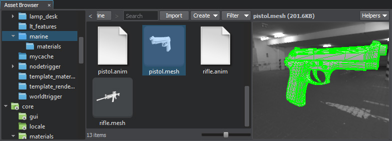

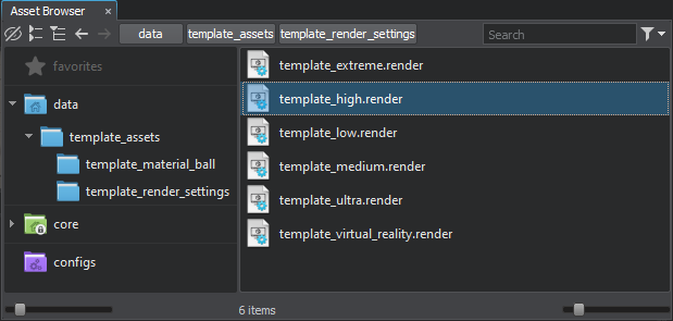

Каждый элемент контента, который может использоваться в вашем мире или проекте, называется ассет (asset). Ассет может быть получен из файла, созданного при помощи стороннего приложения, например 3D модель, аудиофайл, изображение или любой другой тип файла, который поддерживается движком UNIGINE.
Основным инструментом для доступа к системе ассетов является браузер ассетов в UnigineEditor. Он используется для организации контента в проекте: создания, импорта, просмотра и переименования ассетов, а также их перемещения из папки в папку и управления их иерархией.
Каждый раз при создании или импорте ассета редактор UnigineEditor проделывает всю необходимую работу, включая конверсию ассетов (будь то JPG-текстура или FBX-модель) в свой формат (например, текстуры .texture, геометрия .mesh, анимации .anim и пр.), который используется движком в среде выполнения. В результате такой конверсии генерируются файлы среды выполнения, и UnigineEditor обновляет их каждый раз, когда вы вносите изменения в соответствующий ассет.
Более подробную информацию о работе системы ассетов можно найти в статье Assets Workflow.
UnigineEditor#
При помощи редактора UnigineEditor можно собрать виртуальный мир — импортировать и размещать в пространстве ноды, добавлять им материалы и свойства, выставлять освещение, а также корректировать глобальные настройки (такие как физику и рендеринг). Наш редактор практикует подход "Что видишь, то и получаешь", то есть вы сразу же видите финальный вариант сцены (как в среде выполнения).

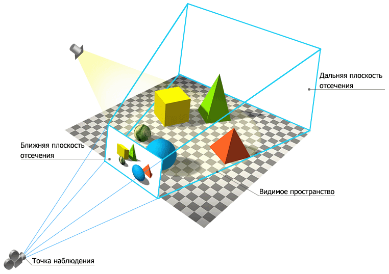

Для визуализации UNIGINE использует стандартную перспективную проекцию. Также можно переключиться на ортографическую проекцию.
Перспективная проекция
В процессе отображения виртуального мира задействованы три сущности:
  • Камера (camera) — структура, содержащая две матрицы: вид и проекцию. Через эту структуру устанавливаются параметры камеры: поле зрения, маски, ближняя и дальняя плоскости отсечения и постпроцессные материалы. Затем камера передает параметры в окно просмотра, которое воспроизводит изображение с этой камеры. Камера привязывается к персонажу, который контролирует положение камеры.
  • Окно просмотра (viewport) получает параметры камеры и воспроизводит полученное от нее изображение на экран. Кроме того, оно обеспечивает все функции главного рендерера, такие как рендеринг кубических текстур, стерео-рендеринг или панорамный рендеринг.
  • Персонаж (player) — это нода, которая управляется через устройства ввода (клавиатура, мышь, джойстик). К ней привязана камера. Как только персонаж меняет положение в пространстве, матрица вида с его внутренней камеры тоже изменяется.
    В UNIGINE есть несколько типов персонажей: Player Dummy, Player Actor, Player Persecutor и Player Spectator.
Вышеуказанные термины относятся исключительно к API. Панель камер (camera panel) в UnigineEditor управляет камерами, которые в терминах API являются персонажами (players).

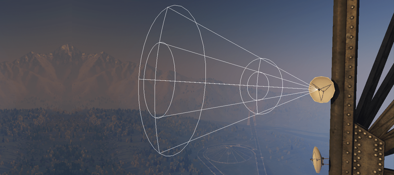

Освещение в мирах создается путем размещения источников освещения. У этих нод есть параметры, с помощью которых можно настроить различные характеристики света, такие как яркость, цвет и т. д. Для настройки источников освещения можно использовать и физические параметры, такие как цветовая температура и освещённость.
Различные типы источников излучают свет различными способами. Например, лампочка излучает свет во всех направлениях. В UNIGINE она представлена источником ненаправленного освещения (omni light). Фонарь или фары автомобиля излучают свет в виде конуса в определенном направлении, представляя собой источник направленного освещения (projected light). Лучи света от солнца кажутся параллельными, поскольку их источник находится на очень большом расстоянии. Для имитации такого типа освещения в UNIGINE применяется источник глобального освещения (world light).
Подробнее об освещении в UNIGINE смотрите в обучающем видеоролике по освещению.

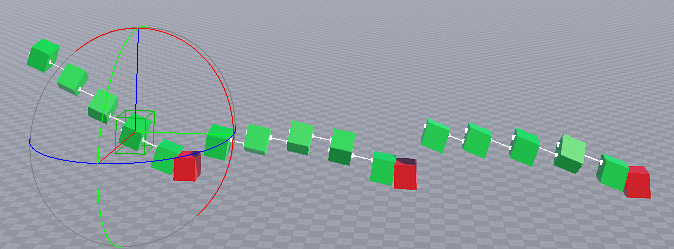

  • имитация движения тканей и шнуров.

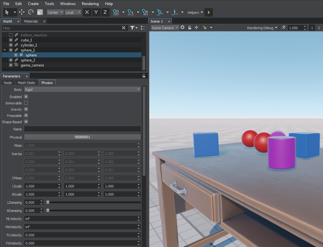

Body
Тело#
Чтобы объект мог участвовать во взаимодействиях с другими объектами или внешними физическими силами, нужно задать ему некоторые физические свойства. А для этого у объекта должно быть тело (body). Существует несколько видов тел: твердое (rigid body), тряпичная кукла (ragdoll body), разрушаемое (fracture body), шнур (rope body), ткань (cloth body), вода (water body) и траектория (path body).
Виртуальная физика тела, почти так же, как и в реальном мире, оперирует понятиями скорости, силы, массы, плотности и т. д.

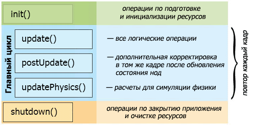

У приложений, разработанных на UNIGINE, есть собственный жизненный цикл, который состоит из определенных этапов. Какие-то из этих этапов выполняются однократно, остальные же отрабатываются каждый кадр. Схематически эти этапы можно представить следующим образом:
В UNIGINE есть три основных логических компонента. В каждом из них есть набор функций (которые называются init(), update(), render() и т. д.), содержащих действия, которые выполняются на соответствующих этапах рабочего цикла движка. Эти компоненты называются системная логика, логика мира и логика редактора.
  • Системная логика (system logic) включает в себя код, который выполняется в течение всего жизненного цикла приложения (его объем существует даже при переключении между мирами).
    • Для приложений, написанных на UnigineScript, системная логика пишется в файле системного скрипта (unigine.usc).
    • Для приложений на C++ создается файл AppSystemLogic.cpp, а для приложений на C# — AppSystemLogic.cs. Этот файл хранится в папке source/ вашего проекта. В файле уже реализованы методы для добавления кода.

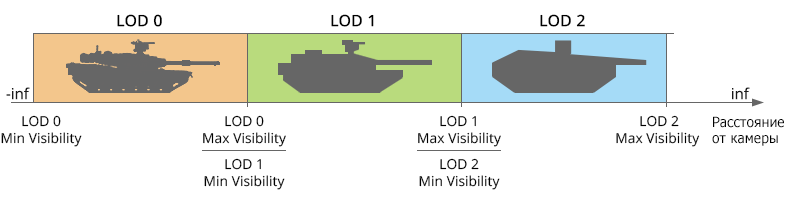

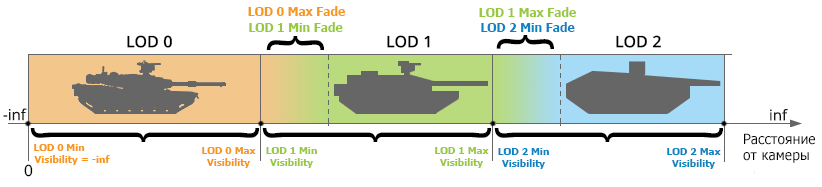

LODs
Уровни детализации#
Чем проще геометрия 3D-объектов, тем меньше нагрузка на рендер. Поэтому при увеличении расстояния между камерой и объектами имеет смысл плавно переключаться между уровнями их детализации (LOD-ами).
Как правило, LOD-ы используются для переключения между следующими парами:
  • высокополигональная поверхность меша — низкополигональная поверхность меша;
  • поверхность со сложными для рендеринга материалами — поверхность с упрощенными оптимизированными материалами;
  • несколько высокополигональных поверхностей меша — одна низкополигональная упрощенная поверхность меша;
  • с одного типа ноды на другой, например, высокополигональный меш — биллборд (объект из двух полигонов, который всегда повернут лицом к камере).
Переключение между LOD-ами может быть связано с расстоянием не только от камеры, но и от какого-либо объекта.
В UNIGINE предусмотрено два механизма смены LOD-ов:
  • Выключение одного LOD-а и включение другого на указанном расстоянии, которое задается двумя значениями: конец видимости первого LOD-а (Max Visibility) и начало видимости второго LOD-а (Min Visibility).
  • Плавный переход (fade) между LOD-ами в указанном интервале, который задается двумя значениями: расстояние плавного появления первого LOD-а (Min Fade) и расстояние плавного исчезновения первого LOD-а / расстояние плавного появления второго LOD-а (Max Fade).
Более подробно об этом рассказывается в статье Setting up object LODs.

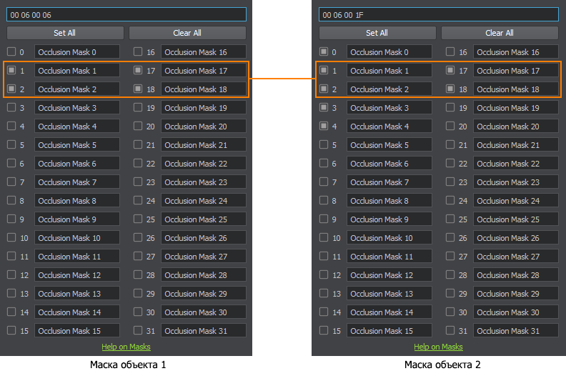

Механизм битовых масок (bit mask) определяет, будут ли две сущности воздействовать друг на друга. Он может использоваться для того, чтобы:
Алгоритм битовых масок сравнивает 32-битные маски каждой пары нод, используя бинарный оператор и. Если маски совпадают, то один объект воздействует на другой; если не совпадают, то объекты взаимодействовать не будут.
Маски считаются совпадающими, если хотя бы один бит совпадает. Например, в иллюстрации ниже маски совпадают, поскольку у них них есть четыре совпадающих бита:
Более подробная информация об оптимизации контента представлена в нашем обучающем видеоролике:
