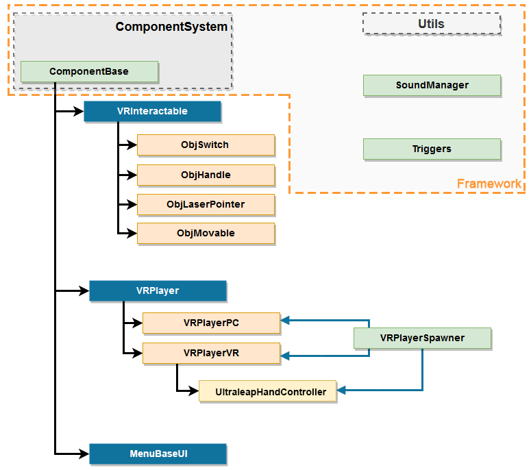

Когда вы впервые открываете проект, созданный на основе VR Sample, и видите множество разных классов, вы можете немного запутаться. Но давайте кратко рассмотрим каждый из них, чтобы понять, что они на самом деле делают и как они связаны.
Интерактивный класс VR#
Это базовый класс для всех объектов, с которыми вы можете взаимодействовать. Он определяет базовый набор взаимодействий, другими словами: здесь вы определяете, что пользователь может делать с вашим объектом. Здесь вы можете добавить свой собственный тип взаимодействия.
The following component classes are inherited from the VRInteractable:Следующие классы компонентов унаследованы от VRInteractable:
ObjMovableThis component type can be used for all objects, that can be grabbed, held and thrown (it can be a ball, a pistol, whatever you can take, carry and drop).Этот тип компонентов можно использовать для всех предметов, которые можно хватать, удерживать и бросать (это может быть мяч, пистолет, все, что вы можете взять, унести и уронить).
ObjHandleThis component type can be used for all objects, that can be turned or moved while being held (various handles, levers, valves, etc.).Этот тип компонентов можно использовать для всех предметов, которые можно поворачивать или перемещать, удерживая их в руках (различные ручки, рычаги, клапаны и т.д.).
ObjSwitchThis component type can be used for all objects, that can be switched by grabbing (all sorts of buttons and on-off switches, including rotary ones).Этот тип компонентов можно использовать для всех объектов, которые можно переключать с помощью захвата (всевозможные кнопки и переключатели, в том числе поворотные).
ObjLaserPointerThis component enables casting a laser ray by the object.
The laser pointer object in the VR Sample world has ObjMovable and ObjLaserPointer components attached.The laser pointer object in the VR Sample world has ObjMovable and ObjLaserPointer components attached.
Этот компонент позволяет направлять лазерный луч на объект.
The laser pointer object in the VR Sample world has ObjMovable and ObjLaserPointer components attached.К объекту лазерной указки в мире примеров виртуальной реальности прикреплены компоненты ObjMovable и ObjLaserPointer.
VRPlayer Class
Класс VRPlayer#
Это базовый класс для всех игроков. Он содержит описание базовых элементов управления, общих базовых операций игрока, управления обратным вызовом и т.д.
You can check out baseline controls for VR Controllers here.Вы можете ознакомиться с базовыми элементами управления для VR-контроллеров здесь.
The following component classes are inherited from the VRPlayer:Следующие классы компонентов унаследованы от VRPlayer:
VRPlayerPCThis component implements a player with standard PC input devices (keyboard + mouse or Xbox360 controller) for VR emulation and contains all related settings and methods.Этот компонент реализует плеер со стандартными устройствами ввода для ПК (клавиатура + мышь или контроллер Xbox360) для эмуляции виртуальной реальности и содержит все соответствующие настройки и методы.
VRPlayerVR Это базовый класс, реализующий общие функциональные возможности для поддерживаемых устройств виртуальной реальности и содержащий их общие параметры. Класс UltraleapHandController унаследован от VRPlayerVR и доступен при загрузке плагина Ultraleap.
VRPlayerSpawner Class
Класс VRPlayerSpawner#
Этот класс регистрирует все компоненты VRPlayer в системе компонентов. Он проверяет, что VR инициализирован, и генерирует VRPlayerVR.
В случае, если VR не был инициализирован, генерируется VRPlayerPC.
MenuBaseGUI Class
Класс MenuBaseGUI#
This is a base class for all graphic user interfaces (GUI).Это базовый класс для всех графических пользовательских интерфейсов (GUI).
The following component classes are inherited from the MenuBaseGUI:Следующие классы компонентов унаследованы от MenuBaseGUI:
These components can be attached to GUI objects only.Эти компоненты могут быть назначены только объектам графического интерфейса пользователя.
HandSampleMenuGui This component implements initialization of widgets for the menu that is attached to a controller.Этот компонент реализует инициализацию виджетов для меню, привязанного к контроллеру.
WorldMenuSampleGui This component implements initialization of widgets for the world menu.Этот компонент реализует инициализацию виджетов для глобального меню.
MixedRealityMenuGui This component implements initialization of widgets for the menu that is attached to an HMD.Этот компонент реализует инициализацию виджетов для меню, которое привязано к HMD.

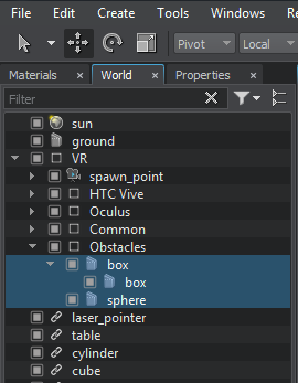

You can simply create primitives for walls and objects in your room and add them as children to the node dummy named Obstacles, which is a child of the VR dummy node (see the hierarchy in the Editor below).Вы можете просто создать примитивы для стен и объектов в своей комнате и добавить их в качестве дочерних элементов к node dummy с именем Obstacles, которая является дочерним элементом VR dummy node (смотрите иерархию в редакторе ниже).
All children of the Obstacles node will be automatically switched to invisible mode and will be used only to inform the player and prevent collisions with objects in the real room.Все дочерние элементы ноды Obstacles будут автоматически переведены в невидимый режим и будут использоваться только для информирования игрока и предотвращения столкновений с объектами в реальной комнате.
Primitives used to mark obstacles must have their first surface (the one with the 0 index) named as "box", "sphere", "capsule" or "cylinder" in order to be properly converted into corresponding trigger volumes.У примитивов, используемых для обозначения препятствий, первая поверхность (с индексом 0) должна быть с именем "box", "sphere", "capsule" или "cylinder", чтобы их можно было правильно преобразовать в соответствующие триггерные объемы.
