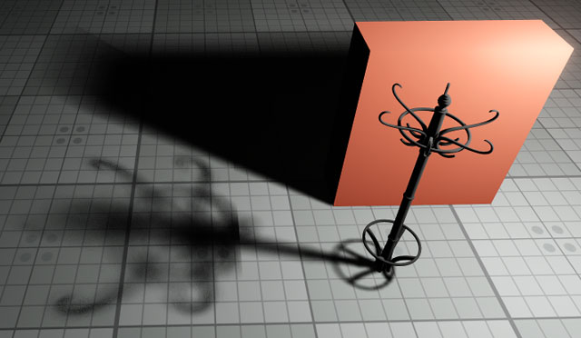

UNIGINE provides realtime and precomputed shadows from light sources. UNIGINE обеспечивает тени от источников света в реальном времени и предварительно вычисленные.
Shadows are cast using a commonly used technique called Shadow Mapping: a depth texture (or a cubemap for omni lights) is grabbed from the position of the light source and used to define lit and shaded areas. Тени отрисовываются с использованием традиционного метода, называемого Shadow Mapping: текстура глубины (или кубическая карта для всенаправленных источников света) захватывается с позиции источника света и используется для определения освещенных и затемненных областей.

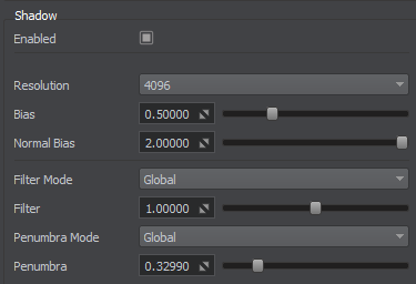

World light sources use an advanced shadow mapping technique called Parallel-Split Shadow Mapping to handle shadows at large distances. The shadow settings are available per each world light source. Источники света World Light используют продвинутую технику отображения теней под названием Parallel-Split Shadow Mapping для обработки теней на больших расстояниях. Параметры тени доступны для каждого источника света в мире.

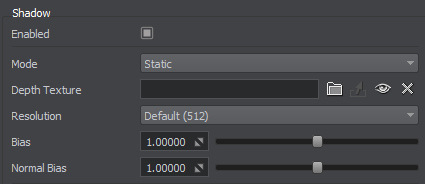

To enable shadow casting from a light source, check the Enabled option in its Shadow Settings: Чтобы включить отбрасывание тени от источника света, установите флажок Enabled в его настройках Shadows :

To make a light source provide dynamic shadows, set the Mode to Dynamic and adjust the Shadow Settings. Чтобы источник света создавал динамические тени, установите для Mode значение Dynamic и настройте Параметры тени .

World light sources require additional adjustments. For more details refer to the Shadow Settings of the World light. Мировые источники света требуют дополнительных настроек. Для получения дополнительных сведений см. Параметры тени Мирового света.

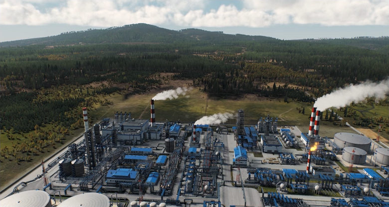

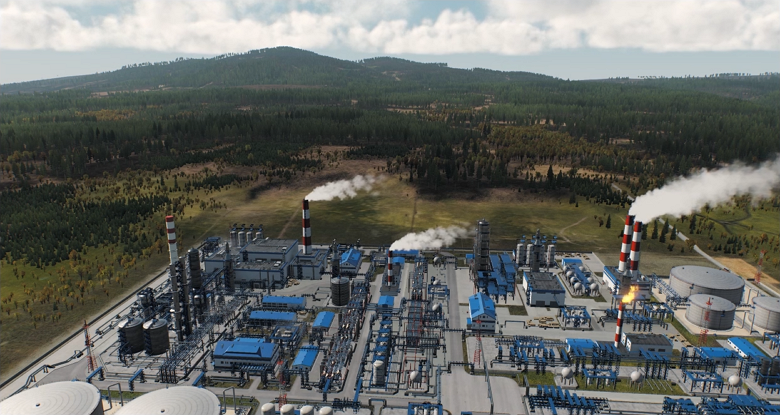

Screen-Space Shadows are raytraced shadows calculated in screen space. This effect does not depend on the polygon count, that is why it may be a great solution for small contact shadows or shadows at a high distance from the camera. Тени в экранном пространстве (Screen-Space Shadows) - это тени с трассировкой лучей, рассчитанные в экранном пространстве. Этот эффект не зависит от количества полигонов, поэтому он может быть отличным решением для небольших контактных теней или теней на большом расстоянии от камеры.
