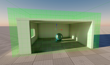

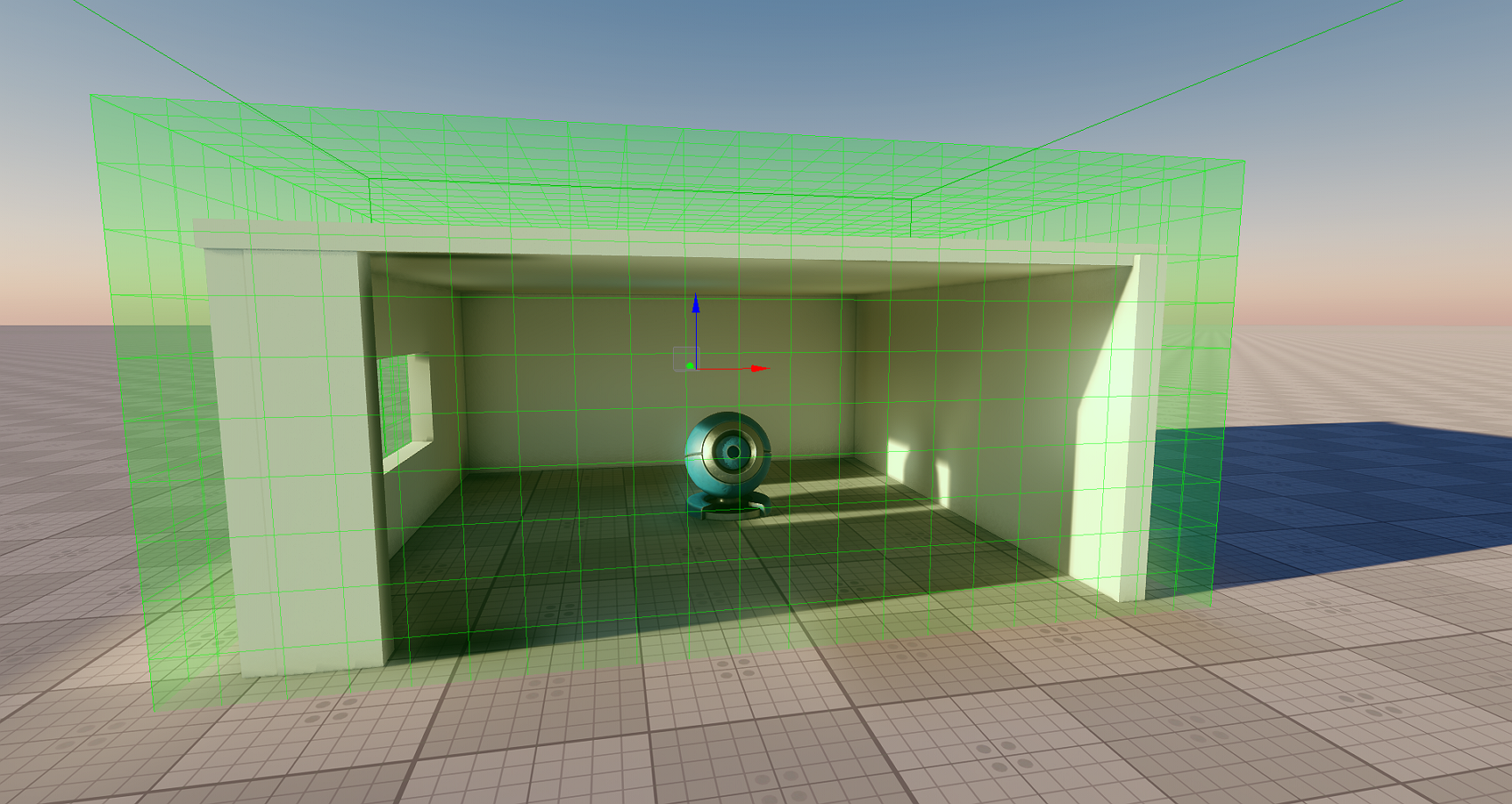

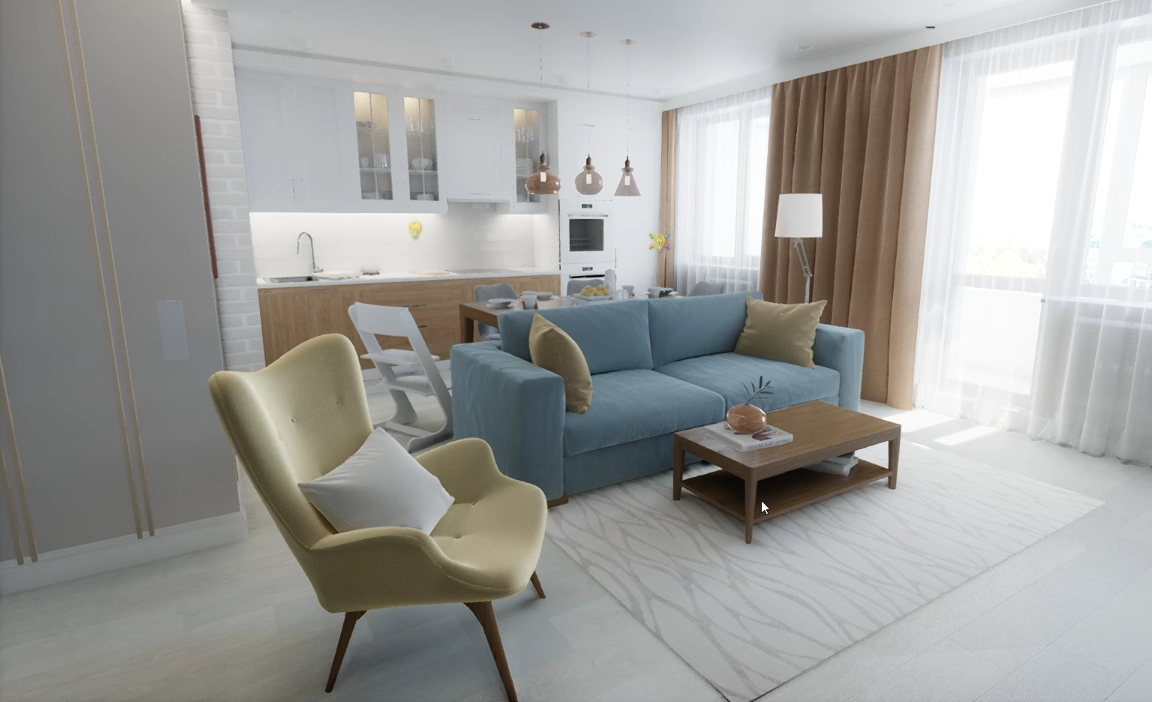

Voxel Probe provides box volume composed of voxels and contains parameters used for light baking inside it.Voxel Probe обеспечивает прямоугольный объем, состоящий из вокселей, и содержит параметры, используемые для запекания освещения внутри него.
Voxel Probe projects a 3D lighting texture on objects inside it thus providing indirect lighting simulation.Voxel Probe проецирует трехмерную текстуру освещения на объекты внутри него, обеспечивая имитацию непрямого освещения.
For a transparent object (with Alpha Blending enabled) to be affected by Voxel Probe, you should toggle on the Multiple Environment Probes state of its material and enable the Multiple Environment Probes feature (via Rendering -> Transparent -> Multiple Environment Probes).Для прозрачного объекта (с Альфа-смешение enabled), чтобы на него воздействовал Voxel Probe, вы должны включить состояние Multiple Environment Probes его материала и включить функцию Multiple Environment Probes (через Rendering -> Transparent -> Multiple Environment Probes).
The texture should have an appropriate resolution which is calculated the following way:Текстура должна иметь соответствующее разрешение, которое рассчитывается следующим образом:
Resolution = Width × Height × (Depth × 6)Разрешение = ширина × высота × (глубина × 6)
Each pixel of a texture defines the illuminance of a certain voxel face.Каждый пиксель текстуры определяет освещенность определенного лица вокселя.
An example of a 3D lighting textureПример 3D-текстуры освещения

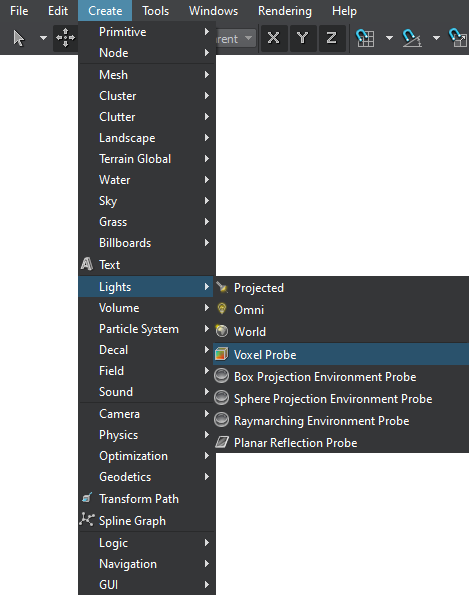

To add Voxel Probe to the scene via UnigineEditor, do the following:Чтобы добавить Voxel Probe в сцену через UnigineEditor, сделайте следующее:
  1. On the Menu bar, click Create -> Light -> Voxel Probe.
    В меню выберите Create -> Light -> Voxel Probe.
  2. Place Voxel Probe somewhere in the world.Разместите Voxel Probe где-нибудь в мире.

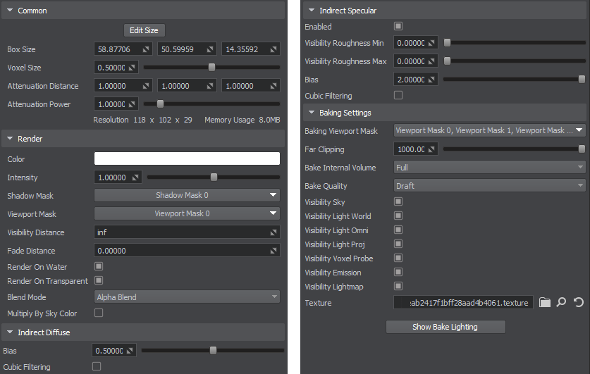

Parameters of Voxel Probe are available in the Node tab of the Parameters window. It contains both the common and the specific parameters. A set of parameters specific for Voxel Probe is described below.Параметры Voxel Probe доступны на вкладке Node окна Parameters. Он содержит как общие, так и специфические параметры. Набор параметров, специфичных для Voxel Probe, описан ниже.
Внимание
Do not use the Scale transform parameter to change Voxel Probe size as it causes visual artifacts.Не используйте параметр преобразования Scale для изменения размера Voxel Probe, поскольку это вызывает визуальные артефакты.
Voxel Probe parametersПараметры Voxel Probe

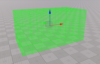

Box Size Specifies the size of the box volume.Задает размер объема коробки.
Voxel Size
Sets the size of a voxel.Устанавливает размер вокселя.
If the Box Size is not divisible to the Voxel Size without remainder, Voxel Probe uses the lowest volume of voxels covering the box.Если Box Size не делится на Voxel Size без остатка, Voxel Probe использует наименьший объем вокселей, покрывающих блок.
These two parameters define the resolution of Voxel Probe. Note that the memory usage is cubically dependent on the resolution, double growth of the voxel size causes eight-times growth of the size of the lighting texture.Эти два параметра определяют разрешение Voxel Probe. Обратите внимание, что использование памяти кубически зависит от разрешения, удвоение размера вокселя приводит к восьмикратному увеличению размера текстуры освещения.

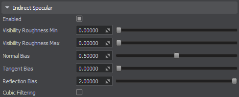

Enabled Enables reflections for Voxel Probe. By default, Voxel Probe is used for lighting only; as for reflectons, it is recommended to simulate them using Environment Probe. This approach ensures the best result, however you can still enable reflections for Voxel Probe via this option.Включает отражения для Voxel Probe. По умолчанию Voxel Probe используется только для освещения; Что касается отражений, то их рекомендуется моделировать с помощью Environment Probe. Такой подход обеспечивает лучший результат, однако вы все равно можете включить отражения для Voxel Probe с помощью этой опции.
Visibility Roughness Min Sets the lower bound of the roughness range within which the reflections of Voxel Probe are visible.Устанавливает нижнюю границу диапазона шероховатости, в котором видны отражения Voxel Probe.
Visibility Roughness Max
Sets the higher bound of the roughness range within which the reflections of Voxel Probe are visible. Устанавливает верхнюю границу диапазона шероховатости, в котором видны отражения Voxel Probe.
The roughness range helps to choose between diffuse reflection of the Voxel Probe and other ones (reflection from an environment probe, the environment cubemap) for all materials having the Roughness parameter.Диапазон шероховатости помогает выбирать между диффузным отражением Voxel Probe и другими (отражение от датчика окружающей среды, кубической карты среды) для всех материалов, имеющих параметр Roughness.
Normal Bias Specular reflections offset along the normal to the surface.Смещение отражений вдоль нормали к поверхности.
Tangent Bias Additional offset for specular reflections along the surface tangents. Adjusting this setting can help reduce reflection leaking in dark areas.Дополнительное смещение отражений вдоль касательных к поверхности. Настройка этого параметра может помочь уменьшить просачивание отражений в тёмных областях.
Reflection Bias Sets the specular reflections offset along the reflection vector.Задаёт смещение отражений вдоль вектора отражения.
Cubic Filtering
Enables the cubic filtering of reflection.Включает кубическую фильтрацию отражения.
When disabled, the linear filtering is used.Когда отключено, используется линейная фильтрация.

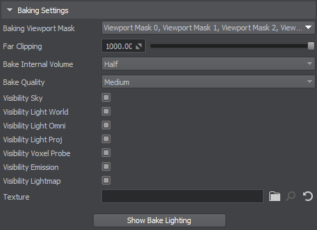

Baking Settings
Настройки запекания#
The following parameters describe the way the light shall be baked inside Voxel Probe, so you need to re-bake lighting, when you make changes to these parameters.Следующие параметры описывают способ запекания света внутри Voxel Probe, поэтому вам нужно повторно запечь освещение, когда вы вносите изменения в эти параметры.
Baking Viewport Mask Sets the baking Viewport mask which specifies the surfaces to be baked basing on their material's Viewport mask.Устанавливает маску Viewport для запекания, которая определяет поверхности для запекания на основе маски Viewport их материала.
Far Clipping
Sets the distance to the far clipping plane used for every voxel during light baking.Устанавливает расстояние до дальней плоскости отсечения, используемое для каждого вокселя во время запекания света.
Bake Internal Volume
Defines the mode of internal volume baking of Voxel Probe.Определяет режим запекания внутреннего объема Voxel Probe.
  • Full option corresponds to baking all voxels of Voxel Probe in the full resolution.Параметр Full соответствует запеканию всех вокселей Voxel Probe в полном разрешении.
  • Half option corresponds to baking all voxels of Voxel Probe as follows: voxels that cover geometry are baked in the full resolution and empty voxels are baked in the half resolution.Параметр Half соответствует запеканию всех вокселей Voxel Probe следующим образом: воксели, покрывающие геометрию, запекаются с полным разрешением, а пустые воксели запекаются с половинным разрешением.
Having baked internal volume makes it possible to realistically shade dynamic objects that move inside Voxel Probe as the lighting texture is projected onto all the geometry. Запеченный внутренний объем позволяет реалистично затенять динамические объекты, которые перемещаются внутри Voxel Probe, поскольку текстура освещения проецируется на всю геометрию.
Bake Quality
Defines the baking quality preset for Voxel Probe.Определяет предварительную настройку качества запекания для Voxel Probe.
  • Draft option provides the highest iterativity with the lowest sampling quality and number of rays simulated.Параметр Draft обеспечивает наивысшую итеративность с наименьшим качеством выборки и количеством смоделированных лучей.
  • Low option provides low sampling quality and number of light rays simulated.Опция Low обеспечивает низкое качество дискретизации и количество имитируемых световых лучей.
  • Medium option corresponds to stable quality level which is good for most cases.Параметр Medium соответствует стабильному уровню качества, который подходит для большинства случаев.
  • High option corresponds to high sampling quality and number of light rays simulated intended for release production.Параметр High соответствует высокому качеству дискретизации и количеству смоделированных световых лучей, предназначенных для выпуска продукции.
  • Ultra baking quality might be useful to get rid of small inconsistencies on the release production.Качество запекания Ultra может быть полезно для устранения мелких несоответствий при выпуске продукции.
You can use the following 7 visibility options together with additive blending to provide more flexibility in light baking. Thus, you can make Voxel Probe nodes independent of each other and combine them to produce some sort of dynamic GI effect.Вы можете использовать следующие 7 параметров видимости в комбинации с аддитивным смешиванием чтобы обеспечить большую гибкость в запекании освещения. Таким образом, вы можете сделать узлы Voxel Probe независимыми друг от друга и объединить их, чтобы создать своего рода динамический эффект GI.
Visibility Sky Enables baking of lighting from the sky to Voxel Probe.Включает запекание освещения с неба в Voxel Probe.
Visibility Light World Enables baking of Light World to Voxel Probe.Включает запекание от Light World в Voxel Probe.
Visibility Light Omni Enables baking of Light Omni to Voxel Probe.Включает запекание от Light Omni в Voxel Probe.
Visibility Light Proj Enables baking of Light Projected to Voxel Probe.Включает запекание от Light Projected в Voxel Probe.
Visibility Voxel Probe Enables baking of other Voxel Probe light sources to Voxel Probe.Включает запекание в Voxel Probe других источников света Voxel Probe.
Visibility Environment Probe Enables baking of Environment Probe light sources to Voxel Probe.Включает запекание источников света Environment Probe в Voxel Probe.
Visibility Emission Enables baking of emission light sources to Voxel Probe.Позволяет запекать эмиссионные источники света в Voxel Probe.
Visibility Lightmap Enables baking of lightmapped surfaces to Voxel Probe.Позволяет запекать поверхности с картами освещения в Voxel Probe.
Texture
Sets the 3D lighting texture. Устанавливает 3D-текстуру освещения.
Every bake lighting procedure makes changes to the asset which is set for this parameter.Каждая процедура запекания освещения вносит изменения в ассет, установленный для этого параметра.
You can leave the field empty to avoid losing content. In this case a new generated lighting texture will be set for this parameter after the bake lighting procedure. Generated textures are stored in the data/bake_lighting folder.Вы можете оставить поле пустым, чтобы не потерять содержимое. В этом случае новая сгенерированная текстура освещения будет установлена для этого параметра после процедуры запекания освещения. Сгенерированные текстуры хранятся в папке data/bake_lighting.
