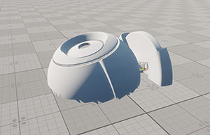

  • The mesh shouldn't be two-sided or have any overlapping parts — this causes sorting artifacts. The mesh, however, may be curved in order to be applied to the sides of the object onto which it is projected by enabling the Screen Projection option.Меш не должен быть двусторонним или иметь перекрывающиеся части — это вызывает артефакты сортировки. Однако меш может быть изогнут, чтобы его можно было нанести на стороны объекта, на который он проецируется, включив опцию Screen Projection.
    Mesh used for projection has overlapping parts of surface that cause artifactsМеш, используемый для проецирования, имеет перекрывающиеся части поверхности, что вызывает артефакты
    Any unnecessary surfaces are cut off the mesh to have it projected correctlyВсе ненужные поверхности отрезаны, чтобы меш проецировался корректно

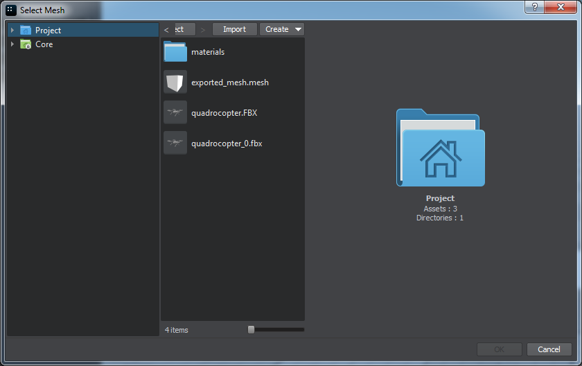

  2. In the file dialog window that opens, choose a mesh for the decal that is in line with the mesh requirements:В открывшемся диалоговом окне файла выберите меш для декали, который соответствует требованиям к мешу:
  3. Press the OK button and place the decal somewhere in the world (for the decal to be projected, the mesh should intersect the surface).Нажмите OK и поместите декаль где-нибудь в мире (чтобы декаль проецировалась, меш должен пересекать поверхность).
