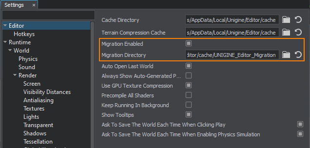

To toggle upgrading on and off and specify the migration folder, go to the Editor section of the Settings window:Чтобы включить и выключить обновление и указать папку миграции, перейдите в раздел Editor окна Settings:
The Migration Directory is a temporary folder for the outdated assets: they are copied into this folder and processed by the upgrade script. Then the upgraded assets replace the original ones.Migration Directory - это временная папка для устаревших ресурсов: они копируются в эту папку и обрабатываются сценарием обновления. Затем обновленные ассеты заменяют исходные.
