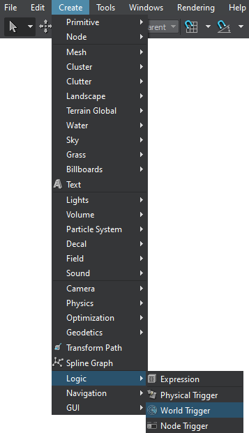

To create World Trigger via UnigineEditor:Чтобы создать World Trigger через UnigineEditor:
  1. On the Menu bar, choose Create -> Logic -> World Trigger.В меню выберите Create -> Logic -> World Trigger.
  2. Place the node in the scene.Поместите ноду в сцену.

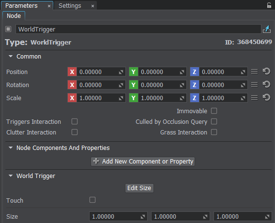

In the Node tab of the Parameters window, you can adjust the following parameters of World Trigger:На вкладке Node окна Parameters вы можете настроить следующие параметры World Trigger:
Node tab of the World Trigger nodeВкладка Node ноды World Trigger
Bounding Box Parameters
Параметры ограничивающей рамки#
A set of bounding box parameters:Набор параметров ограничивающей рамки:

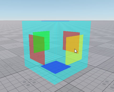

Edit Size
Toggles the editing mode for the World Trigger node on and off. When enabled, the bounding box sides that can be resized are highlighted with the colored rectangles. To change the size of a side, drag the corresponding rectangle.Включает и выключает режим редактирования для ноды World Trigger. Если этот параметр включен, стороны ограничивающего прямоугольника, размер которых можно изменить, выделяются цветными прямоугольниками. Чтобы изменить размер стороны, перетащите соответствующий прямоугольник.
Touch Toggles the touch mode for World Trigger on and off. With this mode on, World Trigger reacts to the node at a partial contact. Otherwise, World Trigger reacts only if the whole bounding box gets inside it.Включает и выключает сенсорный режим для World Trigger. В этом режиме World Trigger реагирует на ноду при частичном контакте. В противном случае World Trigger реагирует только в том случае, если весь ограничивающий прямоугольник попадает внутрь него.
Size The size of the World Trigger bounding box along the X, Y, and Z axes, in units.Размер ограничивающего прямоугольника World Trigger по осям X, Y и Z в юнитах.
