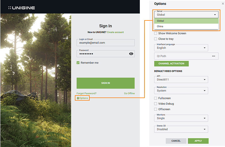

Click Options and make sure that the server is set to a preferable location (Global or China).Нажмите Options и убедитесь, что в настройках сервера выбрано предпочтительное местоположение (Global или China).
Then enter your account credentials and click SIGN IN.Затем введите данные аккаунта и нажмите SIGN IN.

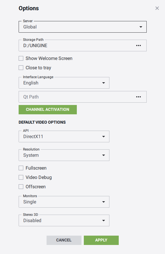

It is possible to set the general startup settings for all projects, samples, and demos run via SDK Browser.Можно установить общие параметры запуска для всех проектов, примеров и демонстраций, запускаемых через браузер SDK.
To open the Global Options form, click the following tab in SDK Browser:Чтобы открыть форму Global Options, щелкните следующую вкладку в браузере SDK:
The form will open:Будут доступны следующие настройки:
Server Server location (Global or China).Местоположение сервера (Global или China).
Storage Path A path to a folder where downloaded SDKs and demos will be stored.Путь к папке, в которой будут храниться загруженные SDK и демонстрации.
Show Welcome Screen Show the welcome screen on SDK Browser startup.Показывать экран приветствия при запуске браузера SDK.
Close to Tray Minimize the window to tray when closed.При закрытии свернуть окно в область уведомлений.
Interface Language Interface language used in SDK Browser.Язык интерфейса, используемый в SDK Browser.
Qt Path Path to Qt libraries. This path is used to run projects created by using QMake via UNIGINE SDK Browser.
This option is available on Windows only.This option is available on Windows only.
Путь к библиотекам Qt. Этот путь используется для запуска проектов, созданных с помощью QMake через UNIGINE SDK Browser.
This option is available on Windows only.Эта опция доступна только в Windows.
Channel Activation Activation of Channel USB DonglesАктивация канальных USB-ключей.
DEFAULT VIDEO OPTIONS:НАСТРОЙКИ ВИДЕО ПО УМОЛЧАНИЮ
API Graphics API to be used for rendering. The following values are available:
  • Auto-detection — automatically choose the best option from the available ones.Auto-detection — automatically choose the best option from the available ones.
  • DirectX 12
  • Vulkan
Графический API, который будет использоваться для рендеринга. Доступны следующие значения:
  • Auto-detection — automatically choose the best option from the available ones.Auto-detection - автоматически выбирать лучший вариант из доступных.
  • DirectX 12
  • Vulkan
Resolution Window resolution.Разрешение окна.
Fullscreen
Fullscreen mode:Полноэкранный режим:
  • Disabled — application shall run in the windowed modeDisabled — отключен, приложение запускается в оконном режиме
  • Enabled — application shall run in the fullscreen modeEnabled — включен, приложение запускается в полноэкранном режиме
  • Borderless Window — application shall run in the fullwindow mode, when an application window is rendered without decorationsBorderless Window — приложение запускается в режиме без границ — полнооконном режиме, когда окно приложения отображается без дополнительных элементов
Video Debug Debug context for Vulkan or DirectX.Контекст отладки для Vulkan или DirectX.
Offscreen Enables the offscreen mode for the application, making it possible to run UNIGINE Engine in a cloud and use powerful servers (e.g., to generate photorealistic datasets for deep learning and verification of AI algorithms). All windows in this mode are virtual, just like the display, user input is not available.Включает внеэкранный режим рендеринга для приложения, что позволяет запускать UNIGINE Engine в облаке и использовать мощные серверы (например, с целью создания фотореалистичных наборов данных для глубокого обучения и проверки алгоритмов ИИ). Все окна в этом режиме виртуальные, так же как и дисплей, пользовательский ввод недоступен.
Monitors Display configuration (for single- or multi-monitor rendering).Конфигурация дисплея (для одно- или многомониторного рендеринга).
Stereo 3D Stereo mode.
Depending on the graphics API used for rendering, the set of available modes varies.Depending on the graphics API used for rendering, the set of available modes varies.
Стерео режим.
Depending on the graphics API used for rendering, the set of available modes varies.Набор доступных режимов зависит от графического API, используемого для рендеринга.

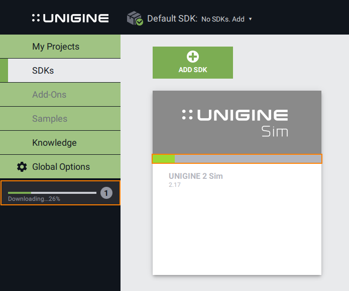

  2. Select the SDK type in the Edition field (Community, Engineering, Sim or Editor).Укажите Тип SDK в поле Edition (Community, Engineering, Sim или Editor) на вкладке SDKs.
  3. Select the SDK version in the Version field.Укажите версию SDK в поле Version.
  4. Click Install. The downloading and installation progress will be shown under the menu on the left and on the SDK tab.Нажмите кнопку Install. Ход загрузки и установки будет показан в меню слева и на самой вкладке SDK.
  5. When the installation is completed, click the Activate button of the installed SDK.После завершения установки нажмите кнопку Activate установленного SDK.
  6. In the Activate License window that opens, select the suitable license activation type, and click Activate.В открывшемся окне Activate License выберите подходящий тип активации лицензиии нажмите Activate.
The SDK is activated and ready for use:SDK активирован и готов к использованию:

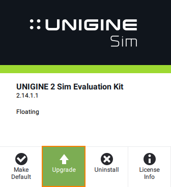

If a higher edition or version is available, you can uprgade your SDK instead of downloading the whole new version:Если доступно более новое издание или версия, вы можете обновить SDK вместо того, чтобы загружать всю новую версию:
Кнопка Upgrade

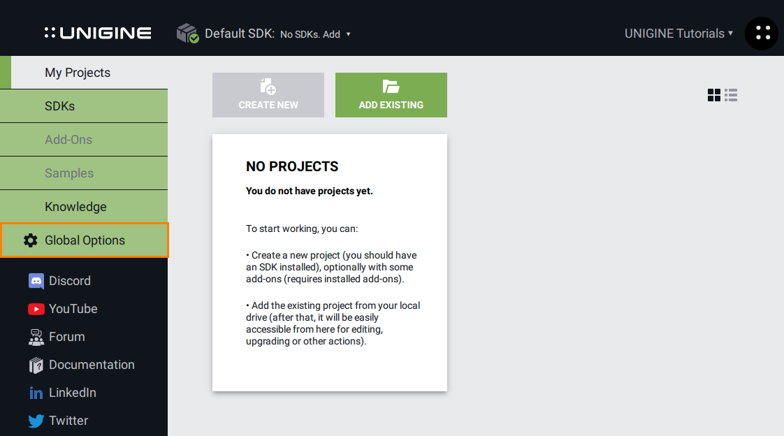

A project is an independent entity that contains all data on your application content organized in a set of directories. Проект - это независимый объект, который содержит все данные о содержимом вашего приложения, организованные в наборе каталогов.
The My Projects tab displays all available projects. The projects list can be displayed using thumbnails or as a list. Toggling between these two modes is done by using the corresponding buttons in the top right corner.На вкладке My Projects отображаются все доступные проекты. Список проектов может отображаться в виде эскизов или в виде списка. Переключение между этими двумя режимами осуществляется с помощью соответствующих кнопок в правом верхнем углу.
There are several ways of working with projects:Есть несколько способов работы с проектами :
  • Create a new project (you should have an SDK installed).Создайте новый проект (у вас должен быть установлен SDK).
  • Add an existing project from your local drive (after that, it will be easily accessible from here for editing, upgrade, or other actions).Добавьте существующий проект со своего локального диска (после этого он будет легко доступен отсюда для редактирования, обновления или других действий).

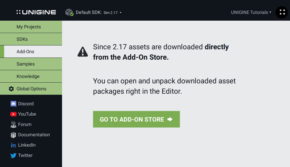

Add-On is anything additional to standard UNIGINE SDK that extends its capabilities and/or can be used to develop UNIGINE-based projects including 3D models, materials, textures, visual effects, logic components, Engine and Editor extensions, tutorials, project examples or templates, as well as other elements that can be used in your UNIGINE projects.Дополнения (Add-On) - это элементы, дополняющие стандартный UNIGINE SDK, которые расширяют его возможности и/или могут использоваться для разработки проектов на платформе UNIGINE, включая 3D-модели, материалы, текстуры, визуальные эффекты, логические компоненты, плагины для движка и редактора, руководства, примеры или шаблоны проектов, а также другие элементы, которые можно использовать в ваших проектах UNIGINE.
You can browse and download add-ons created by UNIGINE or other users from Add-On Store.Дополнения, созданные UNIGINE или другими пользователями, вы можете найти на Add-On Store.
The complete list of UNIGINE's add-ons and their usage is available here.Список дополнений UNIGINE и способов их использования представлен здесь.
