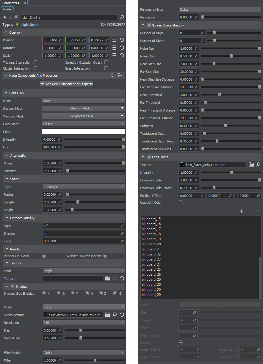

This article contains parameters common for the Omni, Projected, and World light sources, Environment Probe, and Voxel Probe. Each light source also has unique parameters, which are described in the corresponding articles. Note that not all the parameters described in this article are available for each type of the light source.Эта статья содержит описание параметров, общих для источников света Omni, Projected и World, Environment Probe и Voxel Probe. Каждый источник света также имеет уникальные параметры, о которых рассказывается в соответствующих статьях. Обратите внимание, что не все параметры, описанные в этой статье, доступны для каждого типа источника света.
Light Settings
Настройки освещения#
Common Settings
Общие настройки#

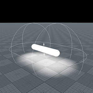

Capsule shapeФорма капсулы

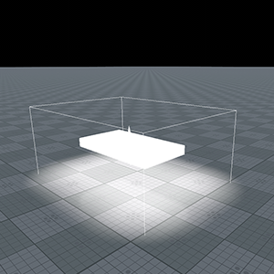

Rectangle shapeФорма прямоугольника

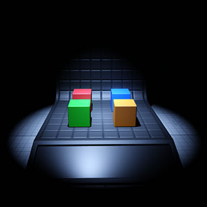

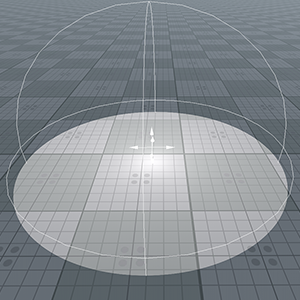

By using this parameter, you can create an area light that illuminates objects in different directions at once. Besides, a light source of each shape provides a physically correct speck on illuminated surfaces.Используя этот параметр, вы можете создать объемные источники света (area lights), которые освещают объекты одновременно в разных направлениях. Кроме того, источник света каждой формы обеспечивает физически правильные блики на освещенных поверхностях.
A light source of the rectangular shape produces the light and the speck in a form of a rounded rectangle.Источник света прямоугольной формы излучает свет и блик в форме прямоугольника с закругленными углами.
Radius Radius of the spherical, capsule-shaped or rectangular light source.Радиус сферического, капсульного или прямоугольного источника света.
Length Length of the capsule-shaped or rectangular light source.Длина капсульного или прямоугольного источника света.

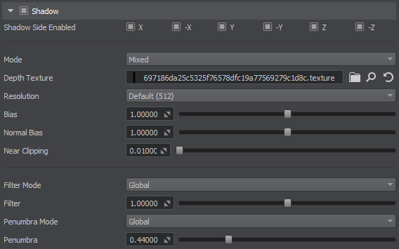

Shadow Settings
Параметры тени#
Enabled

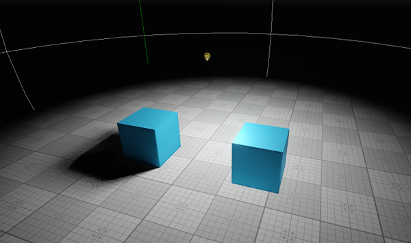

Toggles rendering of shadows from the light source on and off.Включает и выключает рендеринг теней от источника света.
Shadows from Light Omni enabled (the left cube) and disabled (the right cube)Тени от Light Omni включены (левый куб) и отключены (правый куб)
Mode
Is available when the Static light mode is enabled. Two shadow modes are available:Доступно, когда включен световой режим Static. Доступны два режима теней:
  • Mixed. Shadows from surfaces with both static and dynamic shadow mode are rendered as follows: the dynamic shadow map is merged with the static depth texture and the result is rendered.Mixed. Тени от поверхностей как со статическим, так и с динамическим режимом теней отображаются следующим образом: динамическая карта теней объединяется со статической текстурой глубины и результат отображается.
  • Static. Only shadows from surfaces with the static shadow mode enabled are rendered. These shadows are stored in the depth texture.Static. Только тени от поверхностей со статическим режимом теней включены. Эти тени хранятся в текстуре глубины.
For fine-tuning static light and shadows, see the optimization recommendations.Для точной настройки статического света и теней см. рекомендации по оптимизации .
Depth Texture The R32F texture that stores the shadow map: a 2D texture array for the World and Omni light sources, or a 2D texture for the Projected light source.R32F текстура, в которой хранится карта теней: массив 2D-текстуры для источников света World и Omni или 2D-текстура для источника света Projected.
Resolution
Size of the shadow map that defines the shadow quality.Размер карты теней, определяющий качество тени.
  • The higher the resolution, the smoother and true to life the result is.Чем выше разрешение, тем более плавный и реалистичный результат получается.
  • The lower the resolution, the more blocky and jagged the shadow outline appears.Чем ниже разрешение, тем более блочным и неровным будет контур тени.

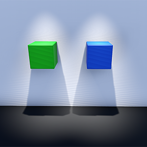

Bias
Shadow bias that is used to correct inexact shadowing of the scene objects. It controls the depth offset added to the current depth value stored in the shadow map. Such offset is adaptively calculated taking into account the slope angle of the light source, its resolution, and the distance to the light source at shadow map application.Смещение тени, которое используется для исправления неточного затенения объектов сцены. Он управляет смещением глубины, добавленным к текущему значению глубины, хранящемуся в карте теней. Такое смещение рассчитывается адаптивно с учетом угла наклона источника света, его разрешения и расстояния до источника света при приложении карты теней.
  • If the shadow acne appears, the bias value should be increased. This procedure eliminates the self-shadowing effect, as the points will appear closer to light source when compared to the map depth value.При появлении артефактов теней (acne) следует увеличить величину смещения. Эта процедура устраняет эффект самозатенения, поскольку точки будут казаться ближе к источнику света по сравнению со значением глубины карты.
  • If the bias value is set too high, the shadow will look detached from the object casting it (see the 3rd picture below).Если значение смещения установлено слишком большим , тень будет выглядеть отделенной от отбрасывающего ее объекта (см. 3-й рисунок ниже).
Bias = 0; Normal Bias = 1
Bias = 4; Normal Bias = 1
Bias = 30; Normal Bias = 1

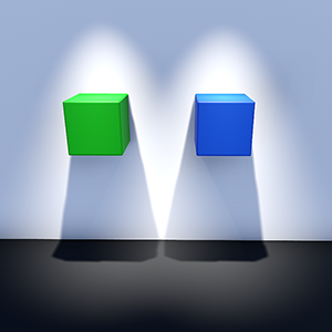

Normal Bias

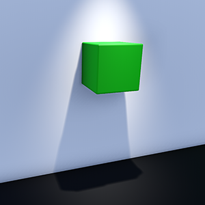

Shadow bias that is achieved by shifting the surface on which the shadow falls. The surface is shifted along normals stored in the normal map.Смещение тени, которое достигается за счет смещения поверхности, на которую падает тень. Поверхность смещается по нормалям, хранящимся в карте нормалей.
Normal Bias = 0; Bias = 1
Normal Bias = 2; Bias = 1
Depending on the normal map of the surface, the shadow may differ for the same values of Normal Bias.В зависимости от карты нормалей поверхности, тень может отличаться для одних и тех же значений Normal Bias .
Normal Bias = 2
Normal Bias = 2

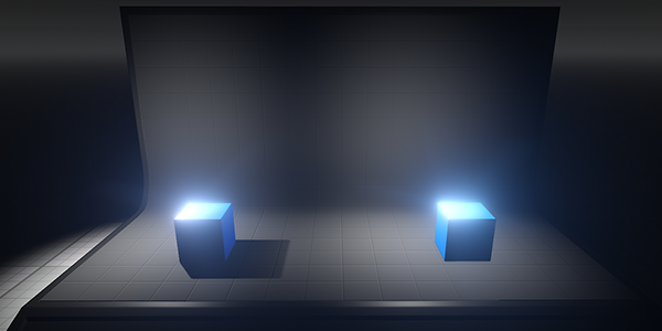

Screen Space Shadow Settings
Настройки теней экранного пространства#
Enable the Screen Space Shadows feature in the Shadows Settings.Включите функцию Screen Space Shadows в блоке Shadows Settings.
Enabled
Enables or disables screen space shadows from the light source.Включает или отключает тени на экране от источника света.

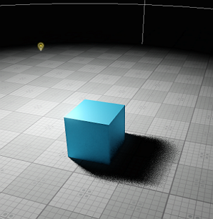

Screen Space Shadows from Light Omni on (the left cube) and off (the right cube). Shadows are disabled.Screen Space Shadows от Light Omni включен (левый куб) и выключен (правый куб). Тени отключены.
Number of Rays
Number of rays used in screen space ray tracing. The higher the number of rays, the more accurate the computation of pixel shading is.Количество лучей, используемых при трассировке лучей в пространстве экрана. Чем больше количество лучей, тем точнее вычисляется затенение пикселей.

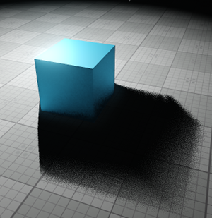

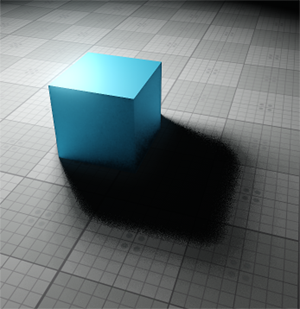

Noise Ray

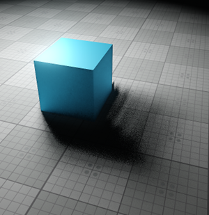

Ray tracing dispersion. The higher the noise, the more chaotic the direction of rays is.Рассеивание трассировки лучей. Чем выше шум, тем хаотичнее направление лучей.
Noise Ray = 0.5
Noise Ray = 0
Noise Step
Dispersion of steps. The higher the noise, the more scattering the steps are.Разброс ступеней. Чем выше шум, тем больше разбегаются ступеньки.
Noise Step = 0.5; Noise Ray = 0.5
Noise Step = 0; Noise Ray = 0.5
Depending on the value of the Noise Ray parameter, the shadow may differ for the same values of Noise Step.В зависимости от стоимости Шумовой луч параметр, тень может отличаться для тех же значений Noise Step.

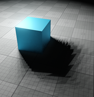

Near Step Size
Length of each step used in ray-traced shadows within Near Step Size Distance.Длина каждого шага, используемого в тенях с трассировкой лучей, в пределах Near Step Size Distance.
  • Low values cause the closest pixels to shade.Низкие значения вызывают затенение ближайших пикселей.
  • Higher values lengthen the shadow spreading.Более высокие значения увеличивают распространение тени.
  • Too high values can provoke shadow gaps.Слишком высокие значения могут вызвать появление теневых промежутков.
Step Size = 0.5
Step Size = 20

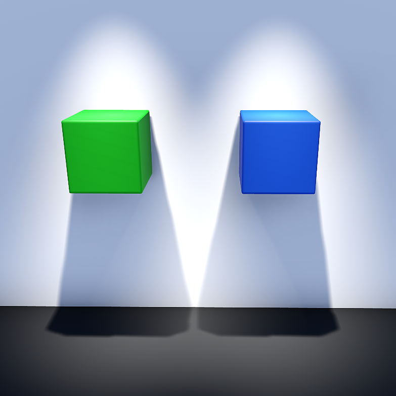

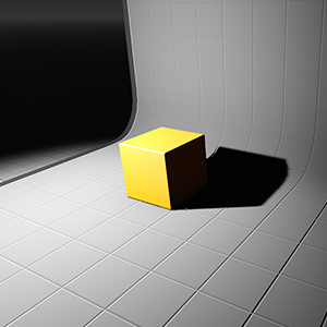

Softness
Size of the blur applied to the shadow edge.Размер размытия, примененного к краю тени.
  • Low softness values corresponds to the crisp and sharp shadow edges.Низкие значения мягкости соответствуют четким и резким краям теней.
  • Higher softness values serve to accentuate the effect of soft indirect lighting.Более высокие значения мягкости служат для усиления эффекта мягкого непрямого освещения.
Softness = 0
Softness = 0,5

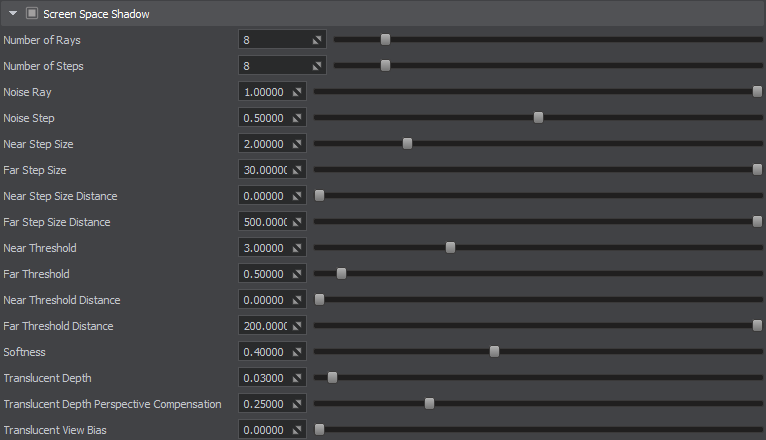

  • 1 - the Translucent Depth value linearly depends on the distance from the camera to the surface.
This effect is used to make tree crowns located far from the camera more translucent than the grass nearby.
Компенсация перспективы для приведенного выше значения Translucent Depth:
  • 0 – значение Translucent Depth не зависит от расстояния от камеры до поверхности.
  • 1 - значение Translucent Depth линейно зависит от расстояния от камеры до поверхности.
Данный эффект используется для того, чтобы кроны деревьев, расположенных далеко от камеры, сильнее просвечивали на солнце, чем трава рядом.
Translucent View Bias This parameter can be used to create an effect of fuzziness for vegetation (e.g. to simulate leaves of saintpaulia or provide a sponge-like look for tree crowns).
  • By the value of 0 the effect is disabled
  • the value of 1 corresponds to the maximum effect.
Этот параметр можно использовать для создания эффекта ворсистости растительности (например, для имитации листьев сенполии или чтобы крона дерева освещалась как губка).
  • При значении 0 эффект отключен
  • значение 1 соответствует максимальному эффекту.

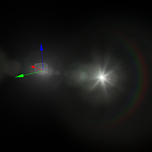

Lens Flares Settings
Настройки бликов объектива#
Lens Flares simulate the effect of lights refracting inside camera lens. They are used to represent very bright lights or to add more atmosphere to your scene. The settings described below are used per-light, you can also use the lens flares camera effect, which is applied to all lights and bright objects (e.g. having an emissive material with high intensity assigned).Lens Flares имитирует эффект преломления света внутри объектива камеры. Они используются для представления очень яркого света или для добавления атмосферы в вашу сцену. Описанные ниже настройки используются для каждого источника света, вы также можете использовать эффект бликов объектива камеры , который применяется ко всем источникам света и ярким объектам (например, имеющим эмиссионный материал с присвоенной высокой интенсивностью).
Lens Flares are rendered as billboards, each associated with a part of a single texture and having a set of parameters, that determine its appearance and behavior. So, you can customize and fine tune your lens flares to fit your needs.Блики объектива отображаются как билборды , каждый из которых связан с частью единой текстуры и имеет набор параметров , которые определяют его внешний вид и поведение. Таким образом, вы можете настроить и настроить блики объектива как вам нужно.
This feature is available only for: Light Omni, Light Projected and Light World.Эта функция доступна только для: Light Omni, Light Projected и Light World.

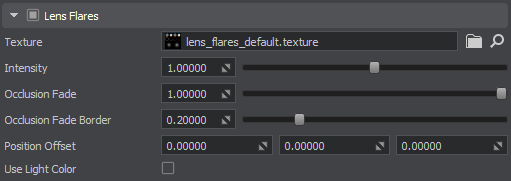

Enabled
Enables or disables lens flares from the light source. By default this effect is disabled.Включает или отключает блики от источника света. По умолчанию этот эффект отключен.
The maximum number of lights on the scene for which the per-light flares will be rendered is 32.Максимальное количество источников света в сцене, для которых будут визуализироваться блики на каждый источник света, равно 32 .
Texture
A texture used to render billboards representing lens flares. The default texture is shown in the image below. For each billboard you can specify UV coordinates within this texture to determine its appearance. You can set your own texture, that contains the appearance for all the billboards to be used.Текстура, используемая для рендеринга билбордов представляющих собой блики линз. Текстура по умолчанию показана на изображении ниже. Для каждого билборда можно указатьUV координаты внутри этой текстуры, чтобы определить ее внешний вид. Вы можете установить свою собственную текстуру, которая будет содержать внешний вид всех билбордов, которые будут использоваться.
Intensity
Intensity of per-light lens flares. Higher values make the effect more pronounced.Интенсивность бликов от каждого источника света. Более высокие значения делают эффект более выраженным.
Occlusion Fade
Lens flare occlusion fade value for the cases when the light source becomes occluded by an object. By the value of 0.0f, lens flares disappear abruptly, as the light source becomes occluded by an object. If 1.0f is set, lens flares will fade out gradually.Значение затухания бликов линзы для случаев, когда источник света перекрывается объектом. При значении 0.0f блики объектива внезапно исчезают, поскольку источник света перекрывается объектом. Если установлено 1.0f, блики на линзах будут постепенно исчезать.
Transparent objects are currently treated as opaque ones (i.e. they won't occlude flares).Прозрачные объекты в настоящее время считаются непрозрачными (т.е. они не перекрывают блики).
Occlusion Fade Border Lens flare occlusion fade value for the cases when the light source becomes occluded by the edges of the screen. By the value of 0.0f, lens flares disappear abruptly, as the light source becomes occluded by the edges of the screen. If 1.0f is set, lens flares will fade out gradually.Величина затухания окклюзии бликов линзы для случаев, когда источник света перекрывается краями экрана. При значении 0.0f блики объектива внезапно исчезают, поскольку источник света перекрывается краями экрана. Если установлено 1.0f, блики на линзах будут постепенно исчезать.

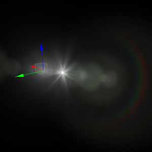

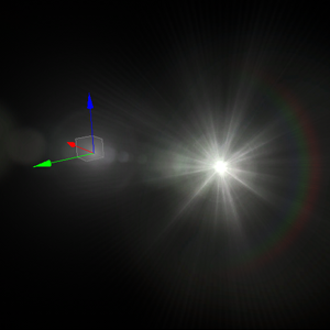

Position Offset
An offset of the center of lens flares from the world position of the light source.Смещение центра бликов объектива относительно мирового положения источника света.
This parameter is not available for Light WorldЭтот параметр недоступен для Light World

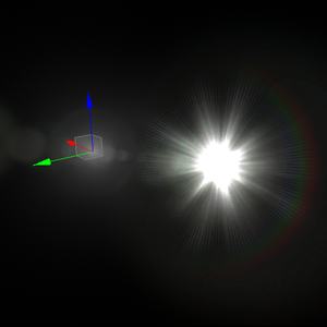

Position Offset = (0.0, 0.0, 0.0)

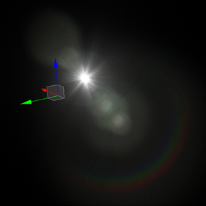

Position Offset = (2.0, -3.0, 0.0)
Use Light Color При включении блики линз будут того же цвета, что и источник света.
Lens Flares Billboards Settings
Настройки билбордов Lens Flares#

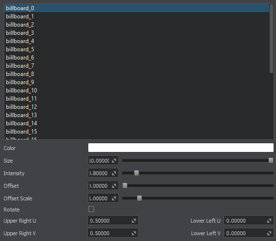

Each flare is represented by a separate billboard, The default number of billboards is 30, but you can change it if necessary by adding, removing, or cloning selected billboards in the list via the corresponding buttons.Каждая вспышка представлена отдельным билбордом. Количество билбордов по умолчанию равно 30, но вы можете изменить его, если необходимо, добавив, удалив или клонировав выбранные билборды в списке с помощью соответствующих кнопок.
As you select a billboard in the list, its parameters become available for editing in the fields below.При выборе билборда в списке его параметры становятся доступными для редактирования в полях ниже.
You can enable visualization of lens flare billboards via Helpers -> Show Wireframe.Вы можете включить визуализацию билбордов с бликами через Helpers -> Show Wireframe.
