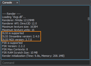

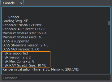

The upscalers are initialized on render initialization. To verify whether they are supported and initialized after application startup, you can do one of the following:Апскейлеры инициализируются при инициализации рендеринга. Чтобы проверить, поддерживаются ли они и инициализируются ли после запуска приложения, вы можете выполнить одно из следующих действий:
  • Check the Render section of the console output.Проверьте раздел Render в консоли.
  • Run the dlss_info and/or fsr_info console commands.Запустите консольные команды dlss_info и/или fsr_info.
For example, the Render section may provide the following information:Например, раздел Render может содержать следующую информацию:
Исходный код
---- Render ----
DLSS is supported
DLSS Streamline version: 2.4.0
DLSS NGX version: 3.7.0
FSR is supported
FSR Version: 2.2.2
FSR Max Contexts: 8
FSR RAM Scratch Size: 10 MB

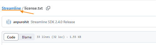

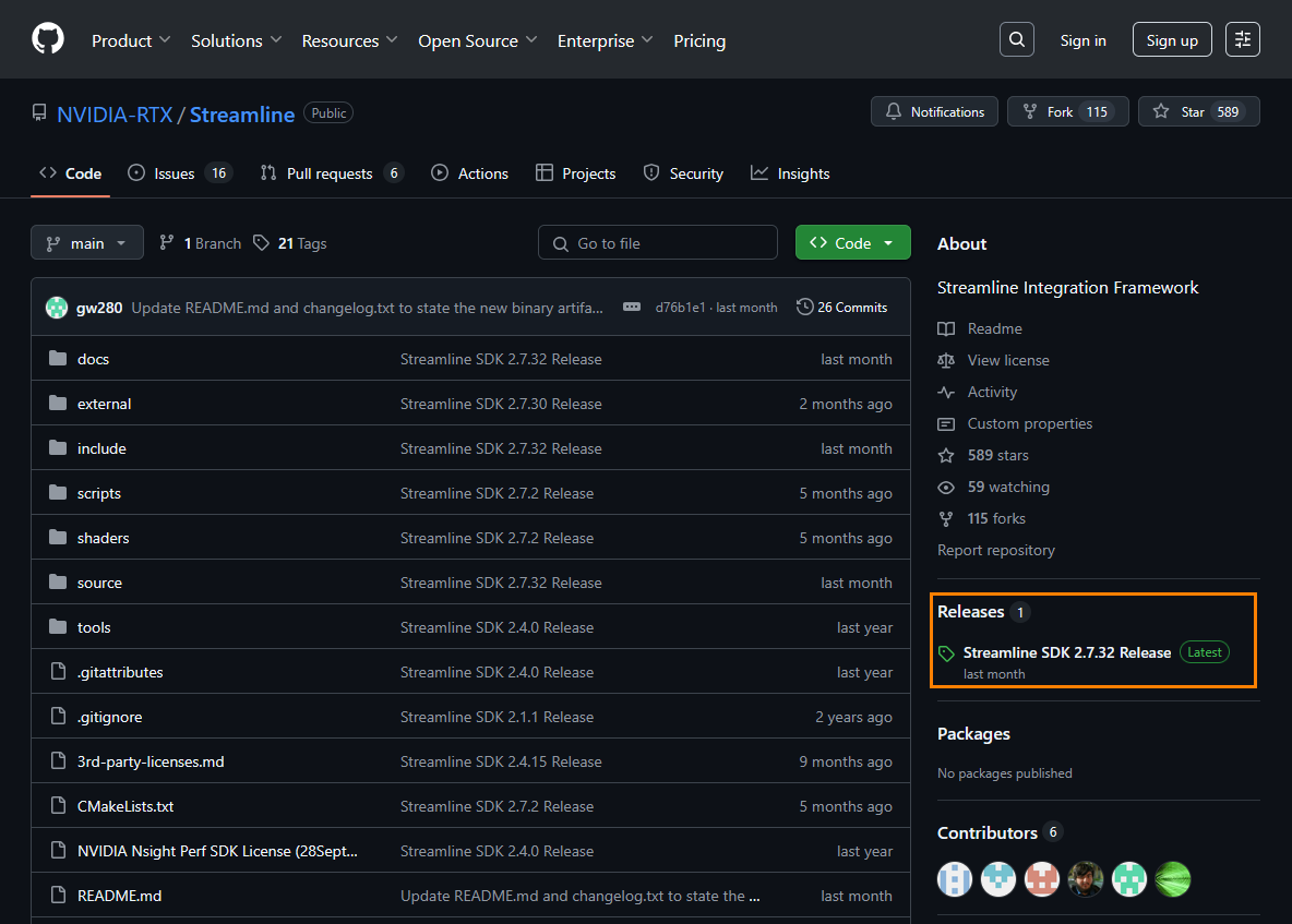

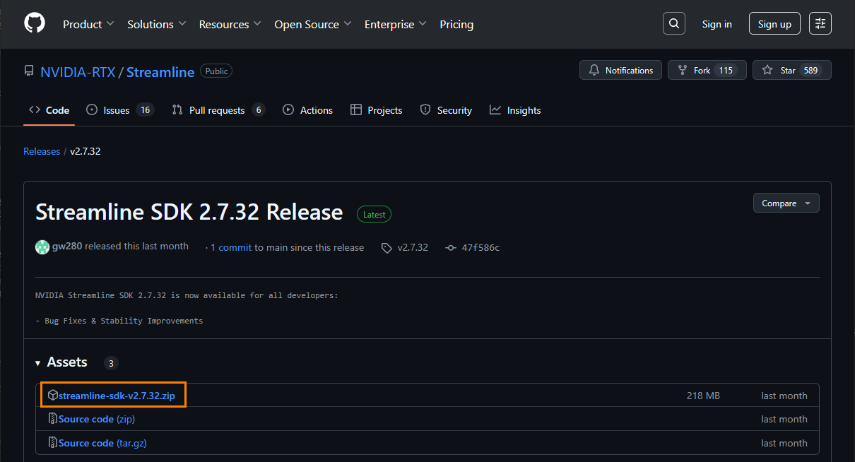

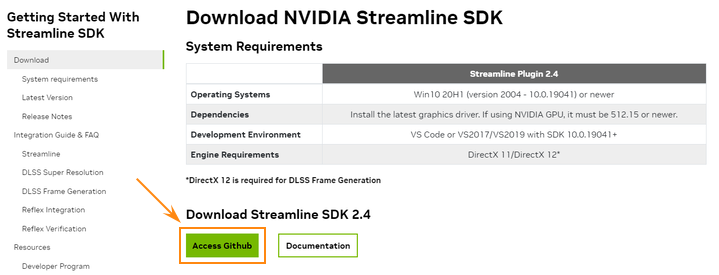

  1. Follow this link to download the NVIDIA Streamline SDK, which serves as a wrapper for DLSS and all its features.Перейдите по этой ссылке, чтобы загрузить NVIDIA Streamline SDK, который служит оболочкой для DLSS и всех его функций.
  2. Click Access Github.Нажмите Access Github.

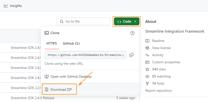

  3. На открывшейся странице нажмите зеленую кнопку Code и выберите Download ZIP из выпадающего списка.
  4. Перейдите в папку, содержащую загруженный архив Streamline-main.zip. Обычно это папка Downloads.
  5. Extract the ZIP archive. By default, it is extracted to the streamline-sdk-v2.7.32 folder. However, you can rename it if necessary.Распакуйте ZIP-архив. По умолчанию он распаковывается в папку Streamline-main. Однако при необходимости вы можете переименовать ее.

  9. In UnigineEditor, open the console and check that DLSS is available. The corresponding information is provided in the Render section:В UnigineEditor откройте консоль и проверьте, доступен ли DLSS. Соответствующая информация приведена в разделе Render:
    If DLSS is not available, the corresponding message will be shown in the console.Если DLSS недоступен, в консоли будет отображено соответствующее сообщение.

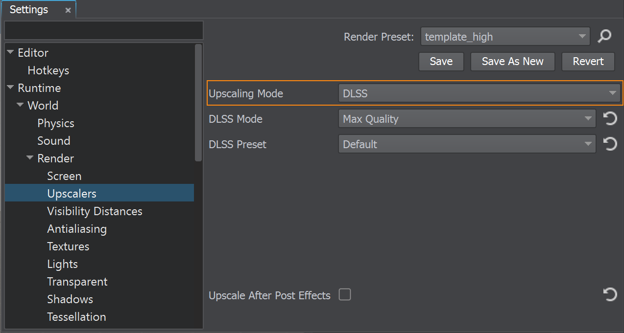

To use DLSS for the scene, enable it in one of the following ways and specify settings:Чтобы использовать DLSS для сцены, включите его одним из следующих способов и укажите настройки:
  • Via the UnigineEditor interface:В интерфейсе UnigineEditor:
  • Using the render_upscale_mode console command:Через консольную команду render_upscale_mode:
    Исходный код
    render_upscale_mode 2

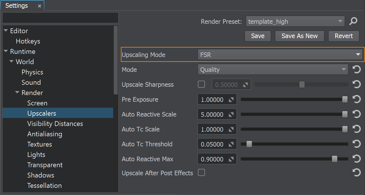

To use FSR 3 for the scene, enable it in one of the following ways and specify settings:Чтобы использовать FSR 2 для сцены, включите его одним из следующих способов и укажите настройки:
    Исходный код
    render_upscale_mode 1
