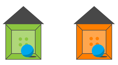

We have two houses with different color of the interior and put same objects (with reflection material, for example, metal) into these houses. What will happen?У нас есть два дома с разным цветом интерьера, и мы помещаем в них одинаковые предметы (с отражающим материалом, например, металл). Что случится?
If we don't speak about the dynamic reflections, you'll need to reflect the interior on each object. But interiors have different ambient color, and that is why you'll need to create 2 different materials for them. Not optimized at all.Если не говорить о динамических отражениях, вам нужно отразить интерьер на каждом объекте. Но интерьеры имеют разный окружающий цвет, поэтому вам нужно создать для них 2 разных материала. Совсем не оптимизирован.
Environment Probe removes this flaw. Once you added an object, you don't think about the reflection material for it. Environment Probe will map the cubemap to the object.Environment Probe устраняет этот недостаток. После того, как вы добавили объект, вы не думаете об отражающем материале для него. Environment Probe отобразит кубическую карту на объект.

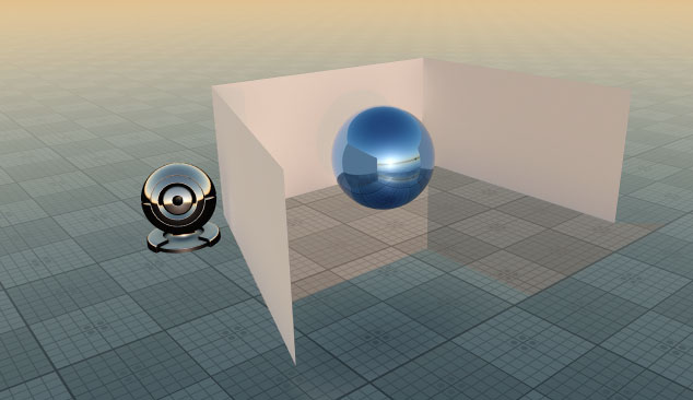

There is a difference in mapping cubemaps to transparent and non-transparent objects:Есть разница в отображении кубических карт на прозрачные и непрозрачные объекты:
  • If an object is transparent, Environment Probe will map the cubemap only if the entire object is inside the radius of Environment Probe. Otherwise, the object won't be affected by Environment Probe at all.Если объект прозрачный, Environment Probe отобразит кубическую карту, только если весь объект находится внутри радиуса Environment Probe. В противном случае на объект вообще не повлияет Environment Probe.
  • If an object is non-transparent, Environment Probe will map the cubemap to any part of the object which is inside the radius of the probe.Если объект непрозрачен, Environment Probe отобразит кубическую карту на любую часть объекта, которая находится внутри.
Transparent object affected by Environment ProbeПрозрачный объект, на который влияет Environment Probe
Non-transparent object affected by Environment ProbeНепрозрачный объект, на который влияет Environment Probe

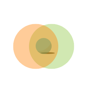

If you put several Environment Probe nodes that affect a non-transparent object (rendered in the deferred pass) their cubemaps will be blended smoothly. Here is an example, a long corridor which has walls painted in different colors.Если вы поместите несколько нод Environment Probe, которые влияют на непрозрачный объект (отображаемый в отложенный проход ) их кубические карты будут плавно смешаны. Вот пример длинного коридора, стены которого выкрашены в разные цвета.
We put two Environment Probe nodes and they both affect the object (when the object is in the intercrossing area). If you have large locations, you should use several Environment Probe nodes instead of one to make the final image more realistic.Мы помещаем две ноды Environment Probe, и оба они влияют на объект (когда объект находится в области пересечения). Если у вас большие локации, вы должны использовать несколько нод Environment Probe вместо одного, чтобы сделать окончательное изображение более реалистичным.

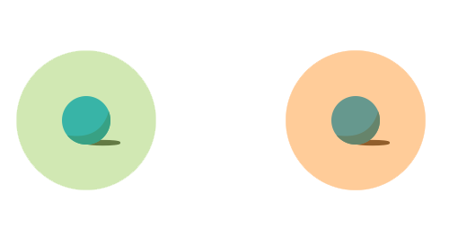

Multiple Environment Probes is off: only the left cubemap is mapped to the objectMultiple Environment Probes выключен: объекту сопоставляется только левая кубическая карта

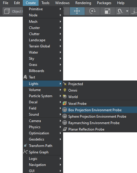

To add an Environment Probe node to the scene via UnigineEditor, do the following:Чтобы добавить ноду Environment Probe в сцену через UnigineEditor, сделайте следующее:
  2. On the Menu bar, click Create -> Lights and select the required Environment Probe: Box, Sphere, or Raymarching. The projection shape can be changed after it is created via the Parameters window.В меню выберите Create -> Lights и выберите необходимую форму Environment Probe: Box, Sphere или Raymarching. После создания можно изменить исходную форму проекции в окне Parameters.
  3. Place Environment Probe.Поместите Environment Probe.
  4. Grab the cubemap texture for Environment Probe. You can grab it via the Parameters window or use the Bake Lighting tool. Возьмите текстуру кубической карты для Environment Probe. Вы можете получить его через окно Parameters или использовать инструмент Bake Lighting.

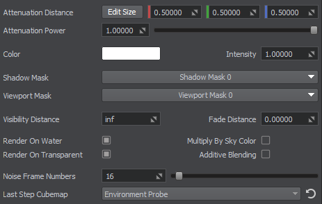

Render Parameters
Параметры рендеринга#
Color Sets the light color in the RGBA format. The color defines both the plausibility of virtual representation and its aesthetic component.Устанавливает цвет свет в формате RGBA . Цвет определяет правдоподобие виртуального изображения и его эстетическую составляющую.
Intensity
Sets the light color multiplier, which provides fine control over color intensity of the emitted light:Устанавливает светлый цвет множитель , который обеспечивает точный контроль интенсивности цвета излучаемого света:
  • The minimum value of 1 corresponds to the least saturated light color.Минимальное значение 1 соответствует наименее насыщенному цвету света.
  • The maximum value of 100 equals the most bright and intense color.Максимальное значение 100 соответствует самому яркому и интенсивному цвету.
Shadow Mask The Shadow mask controls rendering of a shadow cast by an object lit by a light source. Shadow маска управляет рендерингом тени, отбрасываемой объектом, освещенным источником света.
Viewport Mask Sets the Viewport mask for the light.Устанавливает маску Viewport для света.
Visibility Distance Distance from the camera, in units, up to which Environment Probe will be rendered.Расстояние от камеры в единицах, до которого будет отображаться Environment Probe.
Fade Distance Distance from the camera, in units, starting from which Environment Probe starts to fade out gradually.Расстояние от камеры в единицах, начиная с которого Environment Probe начинает постепенно исчезать.
Render On Water Renders Environment Probe on the water surface.Отображает Environment Probe на поверхности воды.
Render On Transparent Renders Environment Probe on transparent surfaces.Отображает Environment Probe на прозрачных поверхностях.
Multiply By Sky Color
Enables the influence of sun light color on Environment Probe.Включает влияние цвет солнечного света на Environment Probe.
When enabled, this option makes the Environment Probe color black at night, or orange at sunset.Если этот параметр включен, цвет Environment Probe становится черным ночью или оранжевым на закате.
Additive Blending Enables the additive blending mode for Environment Probe. This option offers more flexibility in lighting and reflections control. You can use it to blend lighting and reflections of several Environment Probe nodes together and control them separately.Включает режим аддитивного смешивания для Environment Probe. Эта опция обеспечивает большую гибкость в управлении освещением и отражениями. Вы можете использовать его для смешивания освещения и отражений нескольких нод Environment Probe вместе и управления ими по отдельности.
Rendering Order
Order in which multiple Environment Probes are rendered. A higher value means a higher priority.Порядок, в котором отрисовываются несколько Environment Probe. Более высокое значение означает более высокий приоритет.
Render Above Voxel Probes
Toggles rendering of the Environment Probe above Voxel Probes (or other Environment Probes) to imitate the GI bounce from the sun. If enabled, the Environment Probe is additively blended with Voxel Probes (or other Environment Probes). In case of several Environment Probes having this setting enabled, they are rendered according to the specified Rendering Order.Oтображение Environment Probe поверх Voxel Probe (или других Environment Probe) для имитации глобального освещения от солнца. Если включено, Environment Probe аддитивно смешивается с Voxel Probe (или другими Environment Probe). Если несколько Environment Probe имеют этот параметр включённым, они отрисовываются в соответствии с указанным порядком Rendering Order.
Noise Frames Number The number of variations of the noise pattern, which is changed every frame. Higher values result in a more dynamic noise effect, but a significant temporal accumulation of frames will make the image look like more rays are used. Smaller values result in a more static noise pattern.Количество вариаций шумового рисунка, который меняется каждый кадр. Большие значения приводят к более динамичному эффекту шума, но при значительном временном накоплении кадров изображение будет выглядеть так, как будто используется больше лучей. Меньшие значения приводят к более статичному шумовому рисунку.

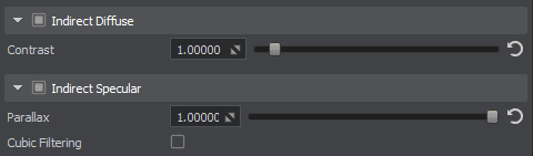

Sphere Projection Parameters
Contrast Sets the contrast of indirect diffuse lighting.Устанавливает контрастность непрямого рассеянного освещения.
Parallax
Enables rendering of reflections taking into account the camera's position. When this option is disabled, reflection cubemaps are simply projected onto objects, and do not follow the viewer's perspective. Позволяет отображать отражения с учетом положения камеры. Когда эта опция отключена, кубические карты отражения просто проецируются на объекты и не учитывают перспективу зрителя.
  • 0 (minimum) — parallax correction is disabled (reflections will look like objects are infinitely distant).0 (минимум) — коррекция параллакса отключена (отражения будут выглядеть так, как будто объекты бесконечно удалены).
  • 1 (maximum) — parallax correction is enabled (reflections will look like objects are at the distance close to the radius of Environment Probe).1 (максимум) — включена коррекция параллакса (отражения будут выглядеть так, как будто объекты находятся на расстоянии, близком к радиусу Environment Probe).
  • Values in-between represent a linear interpolation factor for parallax correction and are to be set when Environment Probe is used to fit a medium or small object into the environment for additional correction, if necessary.Промежуточные значения представляют собой коэффициент линейной интерполяции для коррекции параллакса и должны устанавливаться, когда используется значение Environment Probe для размещения объекта среднего или малого размера в окружающей среде для дополнительной коррекции, при необходимости.
Parallax correction does not affect reflections on transparent objects.Коррекция параллакса не влияет на отражения на прозрачных объектах.

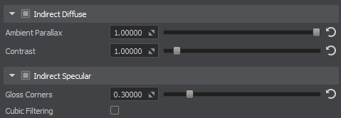

Box Projection Parameters
Ambient Parallax Enables the global illumination simulation. Environment Probe generates fake GI by using the cubemap.Позволяет имитировать глобальное освещение. Environment Probe генерирует поддельный GI с помощью кубической карты.
Gloss Corners The intensity of reflection gloss near the box projection corners.Интенсивность отраженного блеска вблизи углов проекции прямоугольника.
Cubic Filtering See above.См. выше.
