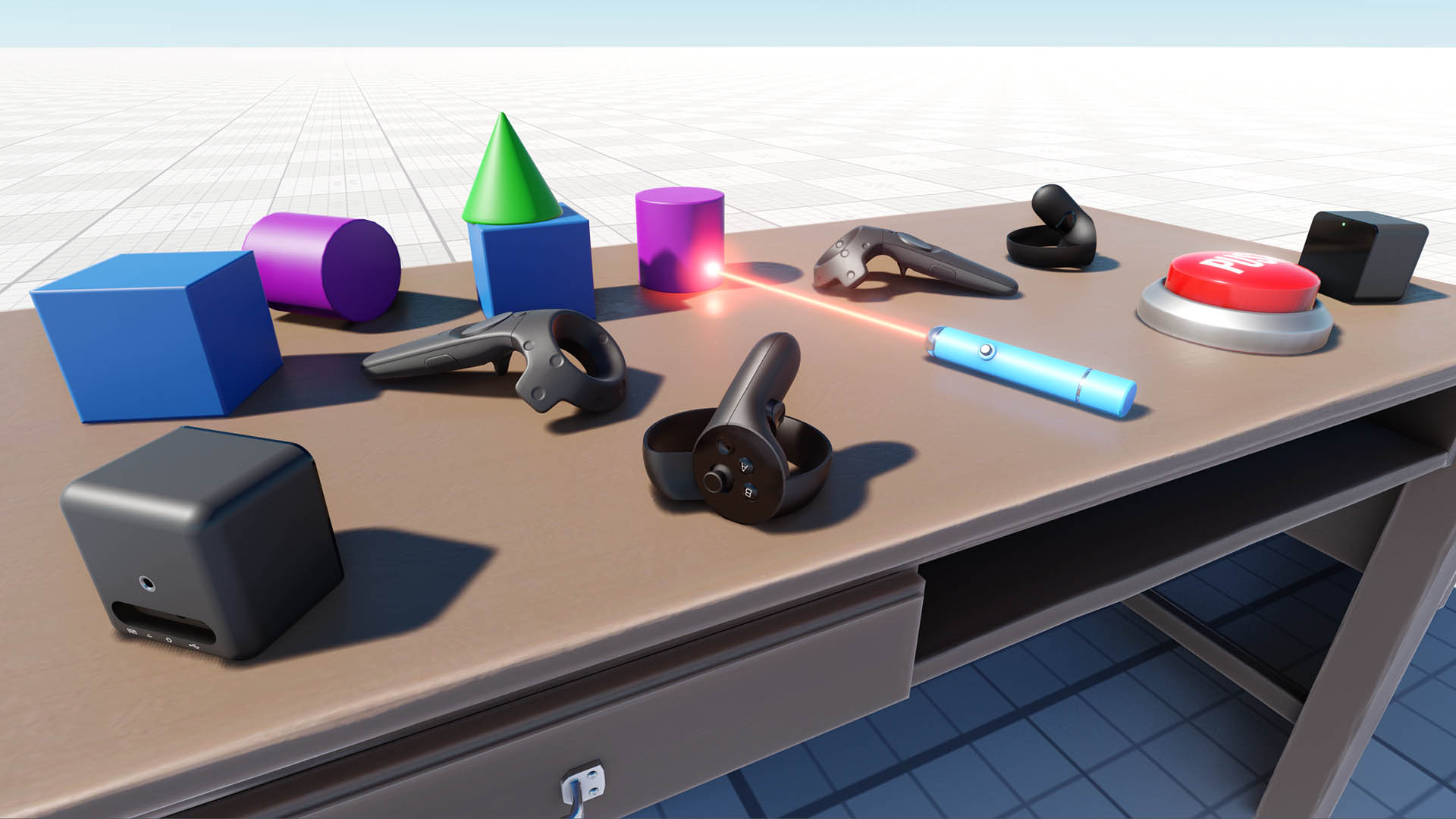

VR SampleVR Sample#
Thinking about VR developers, we created the VR Sample demo, enabling you to jump straight in and start creating projects of your own. We recommend using this demo as a basis for your VR project.Думая о разработчиках виртуальной реальности, мы создали демо-проект VR Sample, который позволит вам сразу приступить к созданию собственных проектов. Мы рекомендуем использовать этот демо-проект в качестве основы для вашего VR-проекта.
The demo is based on the VR Template that supports all SteamVR-compatible devices out-of-the-box. It provides automatic loading of controller models in run-time. Additionally, the template includes the implementation of basic mechanics such as grabbing and throwing objects, pressing buttons, opening/closing drawers, and a lot more.Демо-проект основан на шаблоне VR Template, который поддерживает все устройства, совместимые со SteamVR, из коробки. Он обеспечивает автоматическую загрузку моделей контроллеров во время выполнения. Кроме того, шаблон включает в себя реализацию основных механик, таких как захват и бросание предметов, нажатие кнопок, открывание/закрывание ящиков и многое другое.
The sample project is created using the Component System, so the functionality of each object is determined by the components attached.Проект создан с использованием Компонентной системы, поэтому функциональность каждого объекта определяется подключенными компонентами.
You can extend an object's functionality simply by adding more components. For example, the laser pointer object has the following components attached:Вы можете расширить функциональность объекта, просто добавив дополнительные компоненты. Например, на объект "лазерная указка" назначены следующие компоненты:
- ObjMovable - enables grabbing and throwing an objectObjMovable - позволяет захватывать и бросать объект
- ObjLaserPointer - enables casting a ray of light by the objectObjLaserPointer - позволяет направить луч света на объект

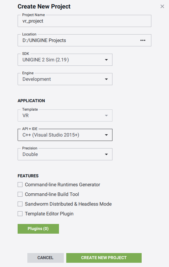

1. Making a Template Project1. Создание шаблонного проекта#

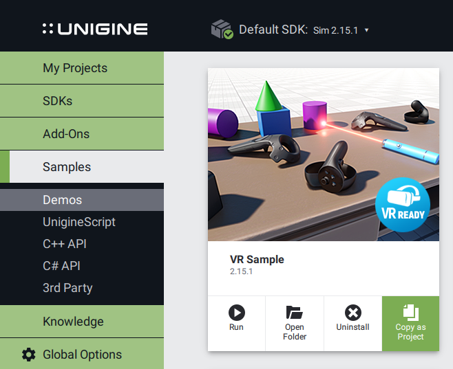

So, well, we have a cool demo with some stuff inside, but how do we use it as a template? It's simple – just open your SDK Browser, go to the Samples tab, and select Demos.Итак, у нас есть классный демо-проект с некоторым наполнением, но как использовать его в качестве шаблона? Всё просто - откройте SDK Browser, перейдите на вкладку Samples и выберите Demos.
Find the VR Sample in the Available section and click Install. After installation, the demo will appear in the Installed section, and you can click Copy as Project to create a project based on this sample.Найдите VR Sample в разделе Available и нажмите Install. После установки демо-проект появится в разделе Installed, и вы можете нажать Copy as Project, чтобы создать проект на основе этого демо-проекта.
In the Create New Project window that opens, enter the name for your new VR project in the corresponding field and click Create New Project.В открывшемся окне Create New Project введите название вашего нового VR-проекта в соответствующее поле и нажмите Create New Project.

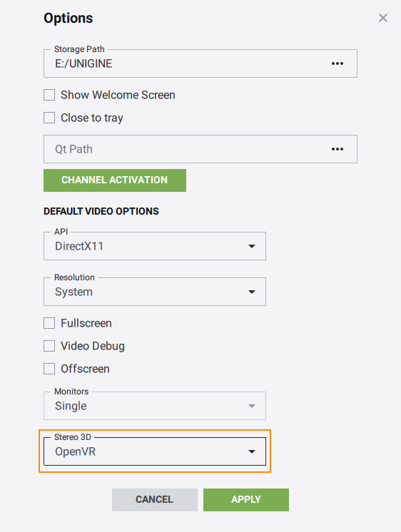

By default, VR is not initialized. So, you need to perform one of the following:По умолчанию VR не инициализирован. Поэтому вам необходимо выполнить одно из следующих действий:
If you run the application via UNIGINE SDK Browser, set the Stereo 3D option to the value that corresponds to the installed HMD (OpenVR or Varjo) in the Global Options tab and click Apply.Если вы запускаете приложение через UNIGINE SDK Browser, установите для параметра Stereo 3D значение, соответствующее установленному HMD (OpenVR или Varjo) на вкладке Global Options и нажмите Apply.

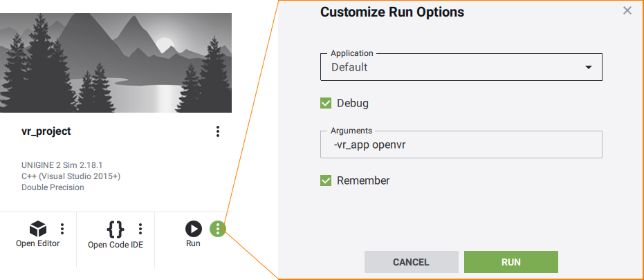

If you run the application from the command line, specify the -vr_app command line option on the application start-up. For OpenVR and Oculus it should be as follows:Если вы запускаете приложение из командной строки, укажите параметр командной строки -vr_app при запуске приложения. Для OpenVR и Oculus это делается следующим образом:
Shell-командыyour_app_name -vr_app openvr
For Varjo:Для Varjo:
Shell-командыyour_app_name -vr_app varjo
Alternatively, you can specify this command-line option in the Customize Run Options window when running the application via the SDK Browser:Как вариант, можно указать этот параметр командной строки в окне Customize Run Options при запуске приложения через браузер SDK:

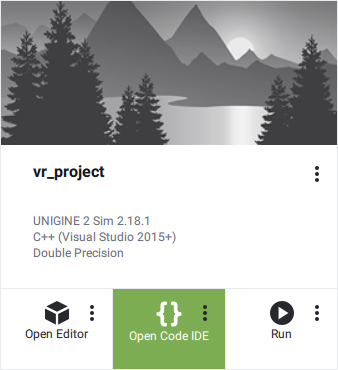

3. Open Project's Source3. Начало работы с исходным кодом проекта#
To open your VR project in an IDE, select it on the Projects tab of the UNIGINE SDK Browser and click Open Code IDE.Чтобы открыть свой VR-проект в среде IDE, выберите его на вкладке Projects в браузере UNIGINE SDK и нажмите Open Code IDE.
As the IDE opens, you can see, that the project contains a lot of different classes. This brief overview will give you a hint on what are they all about.Открыв IDE, вы увидите, что проект содержит множество различных классов. Этот краткий обзор даст вам общее представление о них.

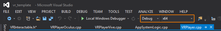

Don't forget to set the appropriate platform and configuration settings for your project before compiling your code in Visual Studio.Не забудьте установить соответствующую платформу и параметры конфигурации для вашего проекта, прежде чем компилировать код в Visual Studio.
Now, we can try and build our application for the first time.Теперь мы можем попробовать собрать наше приложение в первый раз.
Build your application in Visual Studio (Build -> Build Solution) or otherwise, and launch it by selecting the project on the Projects tab of the UNIGINE SDK Browser and clicking Run.Соберите свое приложение в Visual Studio (Build -> Build Solution) или иным способом и запустите его, выбрав проект на вкладке Projects в браузере UNIGINE SDK и нажав Run.

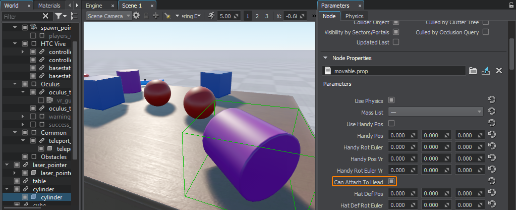

4. Attaching Objects to HMD4. Прикрепление объектов к HMD#
Sometimes it might be necessary to attach some object to the HMD to follow it (e.g. a hat). All movable objects (having the movable.prop property assigned and the Dynamic flag enabled) have a switch enabling this option.Иногда может потребоваться прикрепить к HMD какой-либо объект, чтобы он следовал за камерой (например, шляпа). У всех подвижных объектов (на которые назначено свойство movable.prop и включен флаг Dynamic) есть переключатель, включающий эту опцию.
For example, if you want to make a cylinder on the table attachable to the HMD, just select the corresponding node named "cylinder" in the World Hierarchy click Edit in the Reference section and enable the Can Attach to Head option.Например, если вы хотите, чтобы цилиндр на столе был прикреплен к HMD, просто выберите соответствующую ноду с именем "cylinder" в разделе World Hierarchy, нажмите Edit в разделе Reference и включите опцию Can Attach to Head.
Then select the parent node reference, and click Apply.Затем выберите ссылку на родительскую ноду и нажмите Apply.
The same thing can be done via code at run time:То же самое можно сделать с помощью кода во время выполнения:

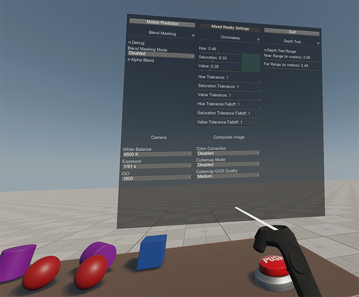

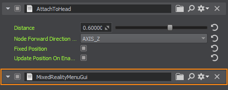

5. Accessing Mixed Reality Features (Optional)5. Доступ к функциям смешанной реальности (опционально)#
To start developing a mixed reality application in UNIGINE, you should set up the environment as described above. Do not forget to install Varjo Base and ensure that VR is initialized successfully.Чтобы начать разработку приложения смешанной реальности в UNIGINE, вам необходимо настроить окружение, как описано выше. Не забудьте установить Varjo Base и убедиться, что VR успешно инициализирован.
The VR Template provides the MixedRealityMenuGui property assigned to the head_menu GUI node. It demonstrates the operation of the available Mixed Reality settings: you can tweak them to see how they affect the rendered image.Параметр VR Template содержит свойство MixedRealityMenuGui, назначенное на ноду графического интерфейса head_menu. Оно демонстрирует работу доступных настроек смешанной реальности: вы можете настроить их, чтобы увидеть, как они влияют на визуализируемое изображение.
Via this menu, you can toggle the video signal from the real-world view, adjust different settings for the camera, such as white balance correction, ISO, and others. The widgets for the menu are initialized in run-time, but the node is created via UnigineEditor.С помощью этого меню вы можете переключать видеосигнал в режиме реального времени, настраивать различные настройки камеры, такие как коррекция баланса белого, ISO и другие. Виджеты для меню инициализируются во время выполнения, но нода создается с помощью UnigineEditor.
To manage mixed reality, use methods of the VRMixedReality and VRMarkerObject classes of UNIGINE API.Для управления смешанной реальностью используйте методы классов VRMixedReality и VRMarkerObject из UNIGINE API.

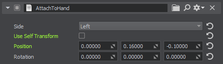

7. Attaching Objects to Controllers7. Прикрепление объектов к контроллерам#
If you need to attach some object loaded in run-time to a controller (e.g., a menu), you can assign the AttachToHand property to this object.Если вам нужно прикрепить к контроллеру какой-либо объект, загруженный во время выполнения (например, меню), вы можете присвоить этому объекту свойство AttachToHand.
For example, if you have a GUI object and want to attach it to the controller, select this object in the World Hierarchy, click Add New Property in the Parameters window, and specify the AttachToHand property.Например, если у вас есть объект GUI и вы хотите подключить его к контроллеру, выберите этот объект в окне World Hierarchy, нажмите Add New Property в окне Parameters и укажите свойство AttachToHand.
The property settings allow specifying the controller to which the object should be attached (either left or right), as well as the object's transformation.Настройки свойств позволяют указать контроллер, к которому должен быть подключен объект (левый или правый), а также способ преобразования объекта.
In the VR Sample, this component is attached to the hand_menu node and initializes widgets in run-time.В VR Sample этот компонент назначен на ноду hand_menu и инициализирует виджеты во время выполнения.

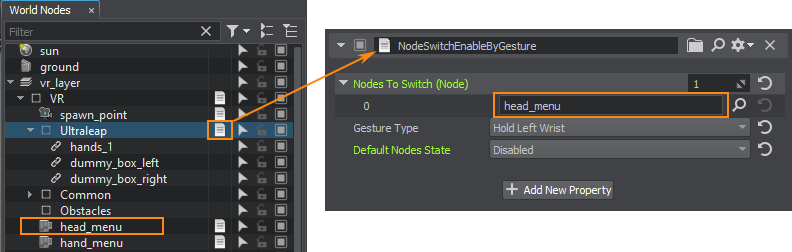

8. Switching Nodes by Gesture (Optional)8. Переключение нод жестом (опционально)#
Когда приложение запущено с помощью интеграционного плагина Ultraleap, вы можете управлять объектами при помощи рук.
The VR Template provides the NodeSwitchEnableByGesture property assigned to the vr_layer -> VR -> Ultraleap dummy node and is available when using a VR device with hand-tracking support. The property settings allow specifying the number of nodes you can switch between, the nodes to switch, and the gesture type for switching.В шаблоне VR Template есть свойство NodeSwitchEnableByGesture, назначенное на Node Dummy vr_layer -> VR -> Ultraleap, оно доступно при использовании устройства виртуальной реальности с поддержкой отслеживания движения рук. Настройки свойств позволяют указать количество нод, между которыми вы можете переключаться, ноды для переключения и тип жеста для переключения.
When you hold your left wrist with your right hand, the menu appears:Когда вы возьметесь правой рукой за левое запястье, появится меню:

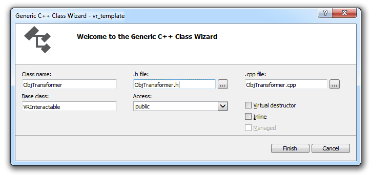

Add a new ObjTransformer class inherited from the VRInteractable. In Visual Studio we can do it by choosing Project -> Add Class from the main menu, clicking Add, specifying class name and base class in the window that opens, and clicking Finish:Добавьте новый класс ObjTransformer, унаследованный от VRInteractable. В Visual Studio это можно сделать так: выбираем Project -> Add Class в главном меню, нажимаем Add, указываем название класса и базовый класс в открывшемся окне и нажимаем Finish:
Implement functionality of transformation to the specified node on grabbing, and restoring previous form on releasing a node.Реализуйте функциональность преобразования в указанную ноду при захвате и восстановления предыдущей формы, когда ноду отпускают.
Below you'll find header and implementation files for our new ObjTransformer class:Ниже вы найдете заголовочные файлы и файлы реализации для нашего нового класса ObjTransformer:
