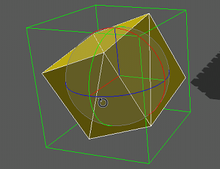

When the node is selected, the following is shown:Когда нода выбрана, отображается следующее:
  • Wireframe of the nodeКаркас ноды
  • Bounding box of the nodeОграничительная рамка ноды
  • Bounding box of the selected surface (or surfaces)Граничная рамка выбранной поверхности (или поверхностей)

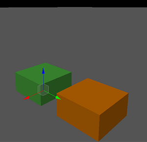

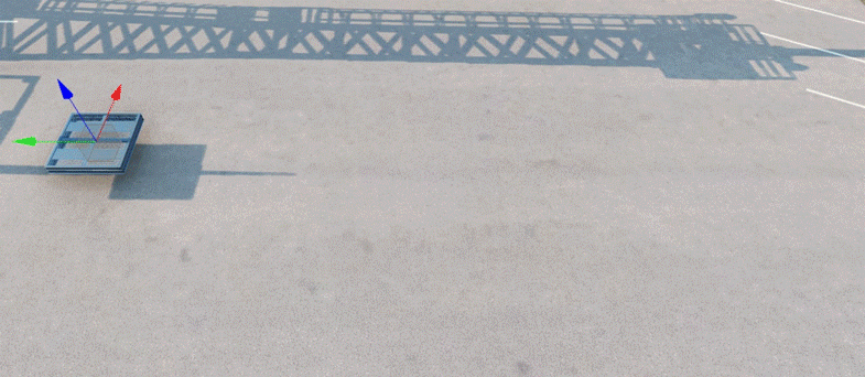

To move the node:Чтобы переместить ноду:
  1. Choose the manipulator on the Positioning panel (or press W).Выберите манипулятор на панели Positioning (или нажмите W).
  2. Click the required node. The axes along which the node can be moved will be shown.Щелкните нужную ноду. Будут показаны оси, по которым можно ее перемещать.
    Move NodeПереместить ноду
  3. Move the node:Перемещение ноды:
    • If the arrow manipulator is dragged, the node can be moved along the selected axis.Если стрелочный манипулятор перетаскивается, ноду можно перемещать вдоль выбранной оси.
    • If the rectangle manipulator is dragged, the node can be moved by two axes.Если манипулятор прямоугольника перетаскивается, ноду можно перемещать по двум осям.
    • If the circle manipulator is dragged, the node can be moved in the screen plane.Если манипулятор круга перетаскивается, ноду можно перемещать в плоскости экрана.
    Move along 1 axisДвигаться по 1 оси
    Move by 2 axesДвигаться по 2 осям
    Move in the screen planeДвигаться в плоскости экрана

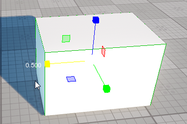

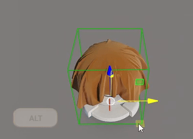

You can also move the selected node by pressing the arrow keys:Вы также можете переместить выбранную ноду, нажимая клавиши со стрелками :
  1. Choose the manipulator.Выберите манипулятор .
  2. Enable snapping by grid and specify the movement step. Step can be set either by direct input of digits or using the box as a slider.Давать возможность привязка по сетке и указать шаг движения. Шаг можно задать либо прямым вводом цифр, либо с помощью поля в качестве ползунка.
    If snapping by grid is disabled, the node is moved by 1.0 unit.Если привязка по сетке отключен, нода перемещается на 1.0 единиц.
  3. Select the node you want to move in the viewport. Move the node using the arrow keys. The direction of movement is projection-dependent. Выберите ноду, который вы хотите переместить во вьюпорте. Переместите ноду с помощью клавиш со стрелками. Направление движения зависит от проекции.
In addition, you can:Кроме того, вы можете:
  • Ignore the node's hierarchy when moving the selected node: press Alt and move the node without its children.Игнорировать иерархию при перемещении выбранной ноды: нажмите Alt и переместите ноду без ее дочерних элементов.
  • Move the selected node to the camera by pressing Alt+X.Перемещать выбранную ноду в поле зрения камеры, нажав Alt+X.

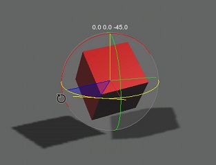

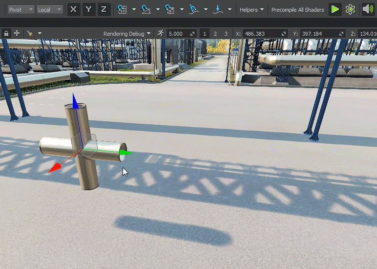

To rotate the node:Чтобы повернуть ноду:
  1. Choose the manipulator on the Positioning panel (or press E).Выберите манипулятор на панели Positioning (или нажмите E).
  2. Click the required node. The sphere with the axes, around which the node can be rotated, will be shown.Щелкните нужную ноду. Будет показана сфера с осями, вокруг которых можно вращать ноду.
    Rotate nodeВращение ноды
  3. Rotate the node:Поверните ноду:
    • If an axis of the sphere is dragged, the node is rotated around the axis.При перетаскивании оси сферы, нода вращается вокруг этой оси.
    • If the sphere is dragged, the node can be rotated freely around several axes.При перетаскивании сферы, ноду можно свободно вращать вокруг нескольких осей.
    Rotate around 1 axisПоворот вокруг 1 оси
    Rotate freelyСвободное вращение

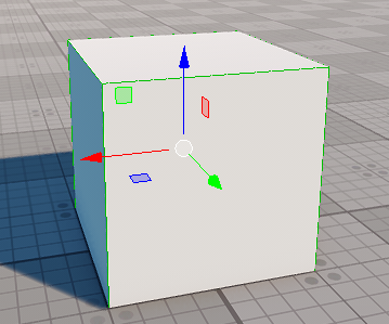

To scale the node:Чтобы масштабировать ноду:
  1. Choose the manipulator on the Positioning panel (or press R).Выберите манипулятор на панели Positioning (или нажмите R).
  2. Click the required node. The axes, along which the node can be scaled, will be shown.Щелкните нужную ноду. Будут показаны оси, по которым можно ее масштабировать.
    Scale NodeМасштабирование нод
  3. Scale the node:Масштабировать ноду:
    • If the red, green, or blue cube manipulator located at the end of any axis is dragged, the node is scaled along this axis.Если перетащить красный, зеленый или синий кубический манипулятор, расположенный в конце любой оси, нода масштабируется вдоль этой оси.
    • If the red, green, or blue square manipulator is dragged, the node is scaled along two axes.Если перетащить красный, зеленый или синий квадратный манипулятор, нода масштабируется по двум осям.
    • If the white cube manipulator at the origin is dragged, the node is scaled along three axes.Если манипулятор белого куба в начале координат перетаскивается, нода масштабируется по трем осям.

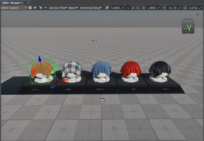

To clone a node with snapping and manual positioning:Чтобы клонировать ноду с привязкой и ручным позиционированием :
  1. Enable Snapping By Grid and set the required step value. Step can be set either by direct input of digits or using the box as a slider.Включите Snapping By Grid и установите необходимое значение шага. Шаг можно задать либо прямым вводом цифр, либо с помощью поля в качестве ползунка.
  2. Select an object to be cloned in the world.Выберите объект для клонирования в мире.
  3. Choose the Move manipulator.Выбрать манипулятор Перемещение.
  4. Press and hold Shift + Alt while dragging an object with the mouse or using arrows on the keyboard. A new clone is created every step.Нажмите и удерживайте Shift + Alt, перетаскивая объект мышью или используя стрелки на клавиатуре. Каждый шаг создается новый клон.
You can also clone the node holding Shift and using the arrow keys. The direction of cloning is projection-dependent: Вы также можете клонировать ноду, содержащий Shift и используя клавиши со стрелками . Направление клонирования зависит от проекции:

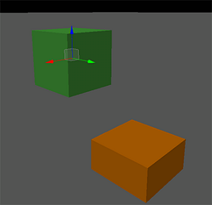

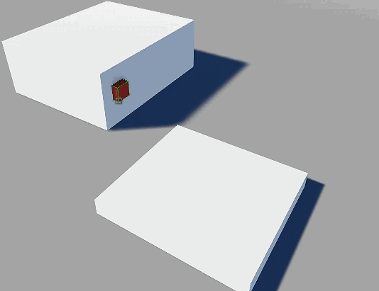

Transformations of the node are relative to the pivot point. The pivot point is used to control the way nodes rotate and scale.Преобразования ноды производится относительно точки поворота. Точка поворота используется для управления вращением и масштабированием нод.
To rotate or scale several nodes, select them, choose the required manipulator, and specify the position of its pivot point by using the pivot point toggle.Чтобы повернуть или масштабировать несколько нод, выделите их, выберите нужный манипулятор, и укажите положение его точки поворота с помощью переключателя точки поворота .
If one node is selected, the pivot point position will not change when toggling.Если выбрана одна нода, положение точки поворота не изменится при переключении.
  • If the button is active, the pivot point is set to the center of selection.Если кнопка активна, точка поворота устанавливается в центр выделения.
  • If the button is active, the pivot point is set to the center of the last selected node.Если кнопка активна, точка поворота устанавливается в центр последнего выбранной ноды.
To toggle the pivot point, you can press Z.Чтобы переключить точку разворота, вы можете нажать Z.
For example:Например:

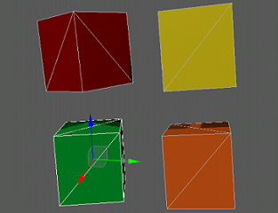

  • If you select several nodes, set the pivot point toggle to Center, and rotate these nodes, they rotate around the center of selection as follows:Если вы выберете несколько нод, установите переключатель точки поворота на Center и повернете эти ноды, они будут вращаться вокруг центра выделения следующим образом:
    Pivot point in the center of selectionТочка поворота в центре выделения
    If you scale the nodes, they are scaled out from or in toward the center of selection.Если вы масштабируете ноды, они уменьшаются или приближаются к центру выделения.

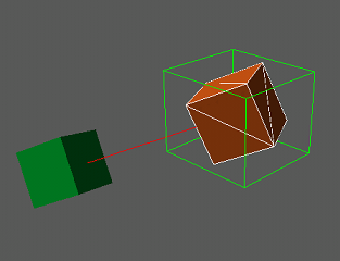

  • If you set the pivot point toggle to Pivot and rotate the selected nodes, each node will rotate around its center as follows:Если вы установите переключатель точки поворота на Pivot и повернете выбранные ноды, каждая нода будет вращаться вокруг своего центра следующим образом:
    Pivot point coincides with the center of the last selected nodeТочка вращения совпадает с центром последнего выбранной ноды
    If you scale nodes, each node is scaled relative to its center.При масштабировании каждая нода масштабируется относительно своего центра.

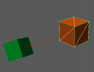

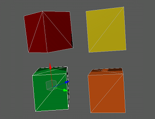

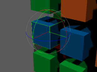

The basis of the manipulator pivot point can be toggled as follows:Основу точки поворота манипулятора можно переключать следующим образом:
  • If the button is active, the world space orientation is used for the manipulator pivot point.Если кнопка активна, в качестве точки поворота манипулятора используется ориентация в мировом пространстве.
    For example, if you set the combination for the selected nodes and rotate them around the Y axis, you will get the following:Например, если задать для выбранных нод комбинацию и повернуть их вокруг оси Y, то получится следующее:

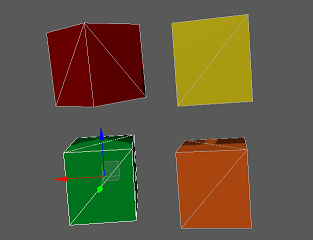

    Before rotation: After rotation:
    Pivot point is oriented by the world spaceТочка поворота ориентирована по мировому пространству
    Nodes have been rotated by 45 degrees around the Y axisНоды были повернуты на 45 градусов вокруг оси Y.

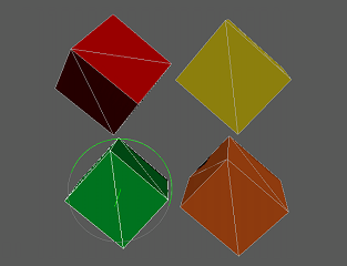

  • If the button is active, the coordinate system of the parent node is used for the pivot point orientation.Если кнопка активна, система координат родительской ноды используется для ориентации точки поворота.
    Pivot point is oriented by the local basis of the parent
    node (the red cube)
    Точка поворота ориентирована по локальному базису родительской
    ноды (красный куб)

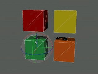

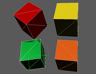

  • If the button is active, the pivot point is oriented by the local coordinate system of the node. It means that its orientation does not depend on the parent node orientation.Если кнопка активна, точка поворота ориентируется по локальной системе координат ноды. Это означает, что его ориентация не зависит от ориентации родительской ноды.
    The pivot point is oriented by the local basis of the last
    selected node (the green cube)
    Точка поворота ориентируется по локальному базису последнего
    выделенной ноды (зеленый куб)
    The nodes have been rotated by 45 degrees around the Y axisНоды были повернуты на 45 градусов вокруг оси Y.
To toggle the manipulator basis, you can press Z.Чтобы переключить основу манипулятора, вы можете нажать Z.

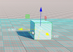

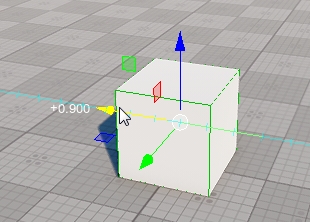

    Now you can move any node in the world along an axis or across a grid with the given step.Теперь вы можете перемещать любую ноду в мире по оси или по сетке с заданным шагом.
  3. Move one of the nodes:Перемещение одной ноды:
    • If one axis is chosen (the arrow manipulator is dragged), the node is aligned along the axis.Если выбрана одна ось (перетаскивается стрелочный манипулятор), нода выравнивается вдоль оси.
    • If a node is repositioned by two axes (the rectangle manipulator is dragged), the node will be aligned by a horizontal or vertical grid.Если нода перемещается по двум осям (прямоугольный манипулятор перетаскивается), нода будет выровнена по горизонтальной или вертикальной сетке.

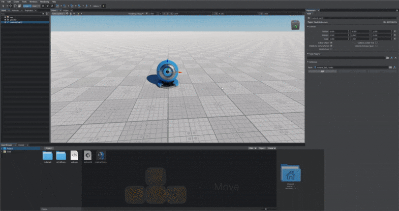

    Snapping by an axisПривязка по оси
    Snapping by a grid stripesПривязка по линиям сетки

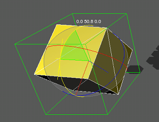

To snap a node by Bounding Box:Чтобы привязать ноду к ограничивающей рамке :
  1. Choose on the Positioning panel (or press Shift+W)Выберите на панели Positioning (или нажмите Shift+W)
  2. Choose By Bound Box using the drop-down box:Выберите By Bound Box в раскрывающемся списке:
    Now you can move any node in the world along an axis or across a grid with the step equal to the size of the node.Теперь вы можете перемещать любую ноду в мире по оси или по сетке с шагом, равным размеру ноды.

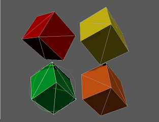

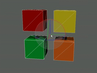

Snapping Nodes by Angle
Привязка нод по углу#
Snap by Angle allows rotating a node along the axis with a given step (in degrees).Snap by Angle позволяет вращать ноду по оси с заданным шагом (в градусах).
Snapping should be enabled when rotating the node by using arrow keys.Привязка должна быть включена при вращении ноды с помощью клавиши со стрелками .
To snap a node by angle:Для привязки ноды по углу:
  1. Choose on the Positioning panel (or press Shift+E).Выберите на панели Positioning (или нажмите Shift+E).
  2. Specify the step for the rotation angle using the following drop-down box:Укажите шаг угла поворота, используя следующий раскрывающийся список:
    Step can be set either by direct input of digits or using the box as a slider.Шаг можно задать либо прямым вводом цифр, либо с помощью поля в качестве ползунка.
    Now you can rotate any node in the world around the axis with the given step.Теперь вы можете вращать любую ноду в мире вокруг оси с заданным шагом.
  3. Rotate the node.Повернуть ноду.
    Rotation by 45 degreesПоворот на 45 градусов

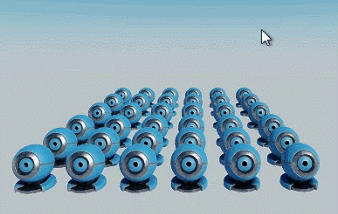

Snapping Nodes by Scale
Привязка нод по масштабу#
Snap by Scale allows scaling a node along the axis with a given step.Snap by Scale позволяет масштабировать ноду по оси с заданным шагом .
Snapping should be enabled when scaling the node by using arrow keys.Привязка должна быть включена при масштабировании ноды с помощью клавиши со стрелками .
To snap a node by scale:Для привязки ноды по масштабу:
  1. Choose on the Positioning panel.Выберите на панели Positioning.
  2. Specify the step for the scale factor using the following drop-down box:Укажите шаг коэффициента масштабирования в следующем раскрывающемся списке:
    Now you can scale any node in the world along the axis with the given step.Теперь вы можете масштабировать любую ноду в мире по оси с заданным шагом.
  3. Scale the node.Масштабируйте ноду.
    Scaling by step 0.5Масштабирование с шагом 0.5

Snapping Nodes to Surface
Привязка нод к поверхности#
Snapping a node to a surface of another node provides pixel-perfect positioning of the nodes relative to each other.Привязка ноды к поверхности другого объекта обеспечивает точное позиционирование нод относительно друг друга.
To snap a node to the surface:Для привязки ноды по поверхности:
  1. Select a node that should be snapped.Выбирать ноду, которую следует привязать.
  2. Choose on the Positioning panel (or press Alt+W).Выберите на панели Positioning (или нажмите Alt+W).
  3. Specify snapping settings via the following panel:Укажите параметры привязки через следующую панель:
    Option Description
    Offset from Surface
    Specifies the distance from the node's pivot point to the surface (in units).Определяет расстояние от ноды опорная точка на поверхность (в единицах).
    • To increase/decrease the distance to the surface, use the WHEEL UP/WHEEL DOWN hotkeys.Чтобы увеличить/уменьшить расстояние до поверхности, используйте горячие клавиши WHEEL UP/WHEEL DOWN .
    • To reset the distance to the surface, use the MIDDLE CLICK hotkey.Чтобы сбросить расстояние до поверхности, используйте горячую клавишу СРЕДНИЙ ЩЕЛЧОК .
    Orient by Normal
    Specifies whether the node should be oriented by the surface normal.Указывает, должна ли нода ориентироваться по нормали к поверхности.
    The hotkey is RIGHT MOUSE BUTTON.Горячая клавиша - ПРАВАЯ КНОПКА МЫШИ .
    Take Intersection Into Account If enabled, the node interacts only with the surfaces that have the Intersection option enabled.Если эта опция включена, то нода взаимодействует только с теми поверхностями, для которых включена опция Intersection.
  4. Move the node until the red stripe intersects the required surface of the other node. Click the left mouse button to place the node.Переместите ноду, пока красная полоса не пересечет требуемую поверхность другого объекта. Щелкните левой кнопкой мыши, чтобы разместить ноду.
    To abort placement, press ESC.Чтобы прервать размещение, нажмите ESC.
The node will follow the mouse as on the image below:Нода будет следовать за мышью, как показано на изображении ниже:
Node is oriented by normalNode is oriented by normal
Node is not oriented by normalNode is not oriented by normal
Node is oriented by normalNode is not oriented by normal
Node is oriented by normalНода ориентирована по нормали
Node is not oriented by normalНода не ориентирована по нормали

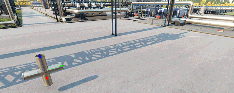

Dropping Nodes to Ground
Сбрасывание нод на землю#
Dropping a node to the ground means positioning a selected node to the surface below or above this node.Сбрасывание ноды на землю означает размещение выбранной ноды на поверхности ниже или выше этой ноды.
To drop a node to the surface:Чтобы сбросить ноду на поверхность:
  1. Select a node (or several nodes) that should be dropped.Выберите ноду (или несколько нод), которую следует сбросить.
  2. On the Positioning panel, find and specify the required settings in the drop-down window:На панели Positioning найдите и в выпадающем окне укажите необходимые настройки:
    Option Description
    Direction
    Specifies the direction of dropping:Указывает направление падения:
    • Up — find the closest surface above the object. Up — найти ближайшую поверхность над объектом.
    • Down — find the closest surface below the object. Down — найти ближайшую поверхность под объектом.
    • Up And Down — find the closest surface below the object and above it. Up And Down — найти ближайшую поверхность под объектом и над ним.
    Offset from Surface Specifies the distance from the node's pivot point to the surface (in units).Определяет расстояние от ноды опорной точки на поверхности (в единицах).
    Orient by Normal Specifies whether the node should be oriented by the surface normal.Указывает, должна ли нода ориентироваться по нормали к поверхности.
    Intersection Mask
    Sets an intersection mask that defines whether a node (or nodes) will be positioned on a surface to which it is dropped.Устанавливает маска intersection которая определяет, будет ли нода (или ноды) расположена на поверхности, на которую она сбрасывается.
    A node will be positioned on a surface if they both have matching intersection masks. Otherwise, the node will penetrate the surface.Нода будет выравниваться по поверхностии, если они обе имеют совпадающие маски intersection. В противном случае поверхность будет игнорироваться.
  3. Click to drop a node (nodes).Нажмите , чтобы удалить ноду (ноды).
    Initial position of a nodeИсходное положение ноды
    Node dropped to surface (default settings)Нода на поверхности (настройки по умолчанию)
