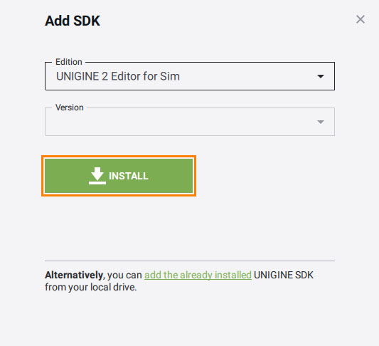

  4. In the tab that will open, select UNIGINE 2 Editor for Sim SDK in the Edition dropdown:На открывшейся вкладке выберите UNIGINE 2 Editor for Sim SDK в раскрывающемся списке Edition:
    And click Install.И нажмите Install.

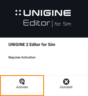

  5. Click Activate for the downloaded edition:Нажмите Activate для перехода к загруженной версии:
  6. In the window that opens, choose Floating License and click Activate.В открывшемся окне выберите Floating License и нажмите Activate.

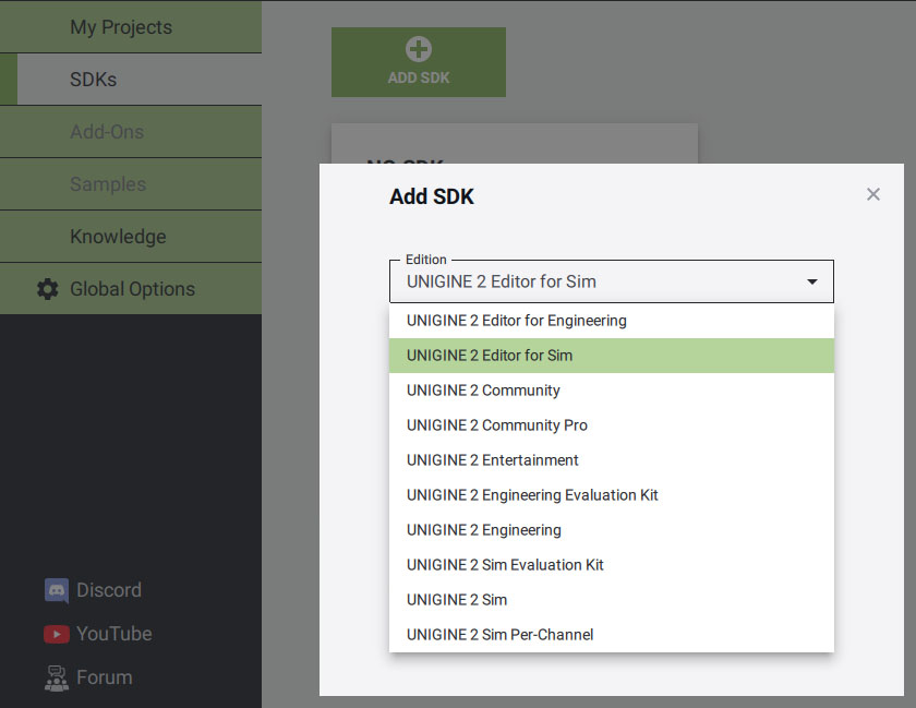

  5. In the tab that opens, select UNIGINE 2 Editor for Sim SDK in the Edition dropdown:На открывшейся вкладке выберите UNIGINE 2 Editor for Sim SDK в раскрывающемся списке Edition:

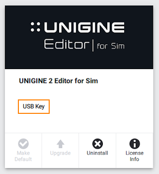

  6. If the USB Key activation is successful, you’ll see UNIGINE 2 Editor for Sim activated in SDKs tab:Если активация USB-ключа прошла успешно, вы увидите активированный UNIGINE 2 Editor for Sim на вкладке SDKs:

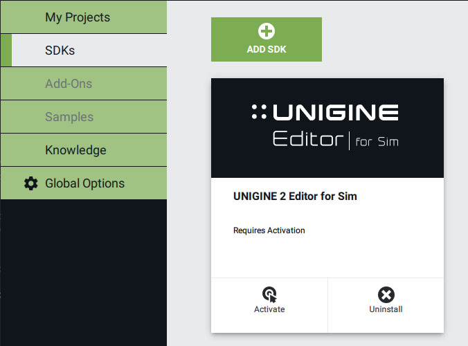

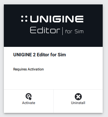

If the UNIGINE 2 Editor for Sim card displays the Activate button and the Requires Activation text (as shown below), it means that SDK Browser failed to detect the inserted USB HASP device.Если на карточке UNIGINE 2 Editor for Sim отображается кнопка Activate и текст Requires Activation (как показано ниже), это означает, что SDK Browser не удалось обнаружить вставленный USB-лицензионный ключ.
In this case close SDK Browser (and make sure that it doesn't run in the background), re-insert the USB HASP key into a different USB port, and run SDK Browser once again.В этом случае закройте SDK Browser (и убедитесь, что он не работает в фоновом режиме), повторно вставьте USB-лицензионный ключ в другой USB-порт и запустите SDK Browser еще раз.
