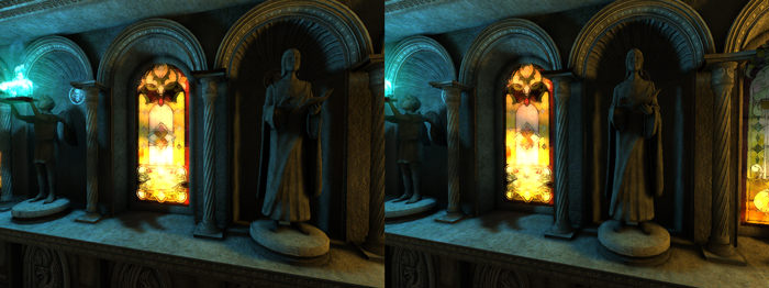

Separate Images
Отдельные изображения#
This mode serves to output two separate images for each of the eye. It can be used with any VR/AR output devices that support separate images output, e.g. for 3D video glasses or helmets (HMD). See further details on rendering below.Этот режим служит для вывода двух отдельных изображений для каждого глаза. Его можно использовать с любыми устройствами вывода VR / AR, которые поддерживают раздельный вывод изображений, например для 3D-видео очков или шлемов (HMD). См. Дополнительные сведения о рендеринге ниже .
To launch Separate images stereo mode, load the Separate plugin.Чтобы запустить стереорежим с отдельными изображениями, загрузите плагин Separate.
Separate images stereo modeСтереорежим с отдельными изображениями

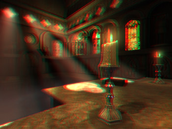

Anaglyph Mode
Anaglyph Mode#
Anaglyph stereo is viewed with red-cyan anaglyph glasses. See further details on rendering below.Анаглифическое стерео просматривается через красно-голубые анаглифические очки. См. Дополнительные сведения о рендеринге ниже .
To launch Anaglyph stereo mode:Чтобы запустить стерео режим Анаглиф:
  1. Specify the STEREO_ANAGLYPH definition on the start-up (together with other required CLI arguments).Укажите определение STEREO_ANAGLYPH при запуске (вместе с другими обязательными аргументами CLI ).
  2. Run the 64-bit application (or its debugging version).Запустите 64-битное приложение (или его отладочную версию).
Shell-команды
main_x64 -extern_define STEREO_ANAGLYPH
Anaglyph stereo modeАнаглифический стерео режим

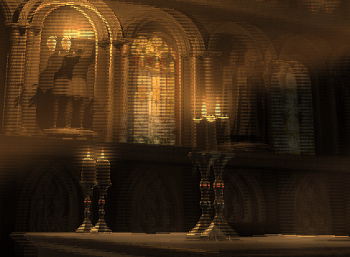

Interlaced Lines
Interlaced Lines#
Interlaced stereo mode is used with interlaced stereo monitors and polarized 3D glasses. See further details on rendering below.Режим чересстрочного стерео используется с мониторами с чересстрочной разверткой и поляризованными 3D-очками. См. Дополнительные сведения о рендеринге ниже .
In this mode, the vertical resolution of the image is dropped in half.В этом режиме разрешение изображения по вертикали уменьшается вдвое.
To launch the interlaced lines stereo mode:Чтобы запустить стереорежим с чересстрочной разверткой:
  1. Specify the STEREO_INTERLACED definition on the start-up (together with other required CLI arguments).Укажите определение STEREO_INTERLACED при запуске (вместе с другими обязательными аргументами CLI ).
Shell-команды
main_x64 -extern_define STEREO_INTERLACED
Interlaced lines stereo mode
Interlaced lines stereo modeСтереорежим с чересстрочными линиями

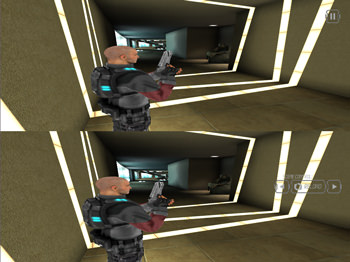

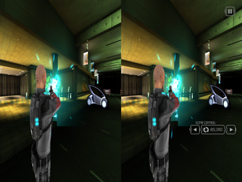

Split Stereo
Split Stereo#
Horizontal and Vertical stereo modes are supported for glass-free MasterImage 3D displays. The same mode (a horizontal or a vertical one) is selected in the graphics chip driver settings. See further details on rendering below.Горизонтальный и вертикальный стереорежимы поддерживаются для дисплеев MasterImage 3D без стекла. Такой же режим (горизонтальный или вертикальный) выбран в настройках драйвера графического чипа. Подробнее о рендеринге см. Ниже .
To launch Horizontal stereo mode:Чтобы запустить режим горизонтального стерео:
  1. Specify the STEREO_HORIZONTAL definition on the start-up (together with other required CLI arguments).Укажите определение STEREO_HORIZONTAL при запуске (вместе с другими обязательными аргументами CLI ).
Shell-команды
main_x64 -extern_define STEREO_HORIZONTAL
Horizontal stereo modeГоризонтальный стерео режим
To launch Vertical stereo mode:Чтобы запустить вертикальный стереорежим:
  1. Specify the STEREO_VERTICAL definition on the start-up (together with other required CLI arguments).Укажите определение STEREO_VERTICAL при запуске (вместе с другими обязательными аргументами CLI ).
Shell-команды
main_x64 -extern_define STEREO_VERTICAL
Vertical stereo modeВертикальный стереорежим
