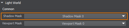

  1. For a light source, specify the Shadow mask: open the World Hierarchy window and select your light source. In the Shadow Mask section of the Node tab in the Parameters window, specify the shadow mask.Для источника света укажите маску Shadow: откройте окно World Hierarchy и выберите ваш источник света. В разделе Shadow Mask вкладки Node окна Parameters укажите теневую маску.

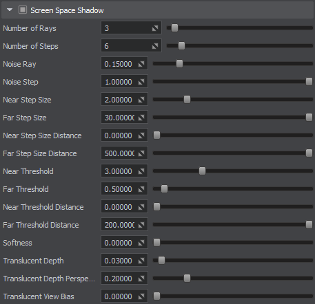

For all types of light sources, screen-space shadows can be rendered instead of the shadow maps at large distances. It improves the performance, as such shadows don't depend on complexity of the geometry.Для всех типов источников света вместо карт теней на больших расстояниях можно рендерить скринспейсовые тени. Это повышает производительность, так как такие тени не зависят от сложности геометрии.
Screen-space shadows depend on the screen resolution: the higher the resolution, the more accurate shadows are.Тени в экранном пространстве зависят от разрешения экрана: чем выше разрешение, тем точнее тени.
You can enable screen-space shadows in one of the following ways:Вы можете включить тени в экранном пространстве одним из следующих способов:
  • In the Menu Bar, choose Rendering -> Shadows -> Screen Space Shadows.В строке меню выберите Rendering -> Shadows -> Screen Space Shadows.
  • In the Menu Bar, choose Windows -> Settings and then go to the Shadows section. Here you can toggle the Screen Space Shadows parameter on.В строке меню выберите Windows -> Settings, а затем перейдите в раздел Shadows. Здесь вы можете включить параметр Screen Space Shadows.
You can also set up per-light screen space shadows in the type-specific tabs (Light World, Light Omni, etc.) of the Parameters window.Вы также можете настроить тени экранного пространства для каждого источника света на вкладках определенного типа (Light World, Light Omni и т. д.) окна Parameters.
Screen Space Shadow Settings of Omni LightНастройки теней в экранном пространстве Omni Light

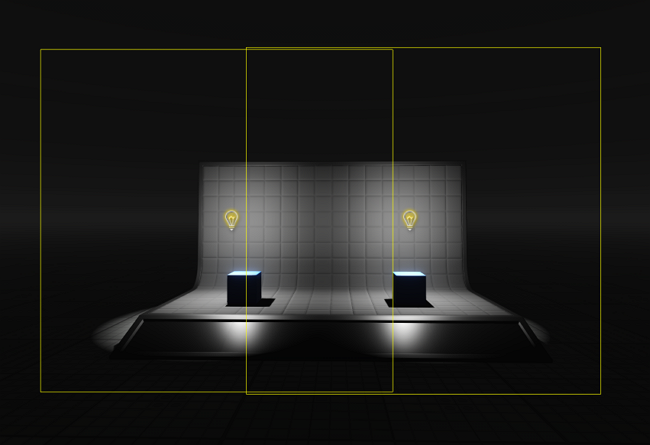

All Omni and Projected light sources are subject to a common deferred optimization technique — the Scissor Test: for each light source a scissor rectangle is found to define its bounds and, therefore, the area of its influence. The scissor rectangle defines the size of the render target for the current light source, since everything that falls outside that region is not affected by the light at the current moment.Все источники света Omni и Projected подлежат общей технике отложенной оптимизации — Scissor Test: для каждого источника света находится прямоугольник-ножницы, определяющий его границы и, следовательно, область его влияния. Прямоугольник-ножницы определяет размер цели рендеринга для текущего источника света, поскольку все, что выходит за пределы этой области, не подвергается воздействию света в текущий момент.
Enable the Scissors visual helper or use the render_show_scissors 1 console command to enable visualization of the Scissor Test.Включите визуальный помощник Scissors или используйте консольную команду render_show_scissors 1, чтобы включить визуализацию файла Scissor Test.
Scissor rectangles for Omni light sourcesПрямоугольники-ножницы для источников света Omni
Therefore, the size of a light source significantly affects the performance: the larger the screen area where the illuminated surface is rendered, the lower the light performance is. So, keep the size as small as possible.Следовательно размер источника света существенно влияет на производительность: чем больше площадь экрана, на которой визуализируется освещаемая поверхность, тем ниже световая производительность. Таким образом, держите размер как можно меньше.

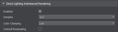

In this mode lighting is rendered during the Deferred pass in half resolution (1/4 of all pixels) with subsequent reconstruction of neighboring pixels using the data from previous frames, making it possible to reduce rendering load.В этом режиме освещение рендерится на отложенном проходе в половинном разрешении (1/4 всех пикселей) с последующей реконструкцией соседних пикселей по данным предыдущих кадров, что позволяет снизить нагрузку на рендеринг.
Interleaved Lights Rendering settingsНастройки рендеринга источников света с чередованием
For more details refer to the Interleaved Lights Rendering article.Для получения более подробной информации см. статью Рендеринг источников света с чередованием.

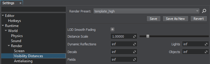

You can control rendering of light sources and cast shadows by specifying the visibility distances.Вы можете управлять визуализацией источников света и отбрасываемых теней, указав параметр visibility distances.
The global settings for all light sources (World, Omni, Projected) can be specified in the Visibility Distances section of the Settings window.Глобальные настройки для всех источников света (World, Omni, Projected) можно установить в разделе Visibility Distances окна Settings.

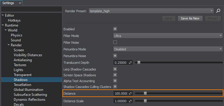

The World Light source illuminates all objects that are positioned along the shadows visibility distance thus increasing the number of calculations of shadows. So it is recommended to keep the number of World Light objects in the scene as low as possible. For most purposes, other light sources (Projected Light, etc.) are more suitable in terms of project performance. World Light источник освещает все объекты, расположенные в пределах дистанции видимости теней тем самым увеличивая объем вычислений теней. Поэтому рекомендуется, чтобы количество объектов World Light в сцене было как можно меньше. Для большинства задач с точки зрения производительности проекта больше подходят другие источники света (Projected Light и т.д.).
Shadow Distance ParameterПараметр, контролирующий дистанцию теней
For the World Light, the Engine creates cascaded shadow maps (maximum 4 cascades). Each cascade requires a separate rendering pass.Для World Light движок создает каскадные карты теней (максимум каскады 4). Для каждого каскада требуется отдельный проход рендеринга.

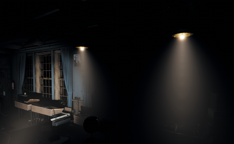

Projected light sources cast light from a single point forming a light pyramid. Such light sources produces shadows that require only 1 rendering pass, so they are performance-cheap.Источники света Projected излучают свет из одной точки, образуя световую пирамиду. Такие источники света создают тени, которые требуют только 1 прохода рендеринга, поэтому они дешевле с точки зрения производительности.
Projected Light in SceneProjected источник света в сцене
However, the influence of these light sources on performance can be also reduced by:Однако влияние этих источников света на производительность также можно уменьшить, указав дистанции видимости для источников света и отбрасываемых теней:
  1. Specifying visibility distances for the light sources and the cast shadows.Откройте окно World Hierarchy и выберите источник света Projected.
  2. Adjusting the beam length (attenuation distance) in the light's Parameters tab to limit the area affected by the light.В окне Parameters укажите файл Distance Visibility Settings.

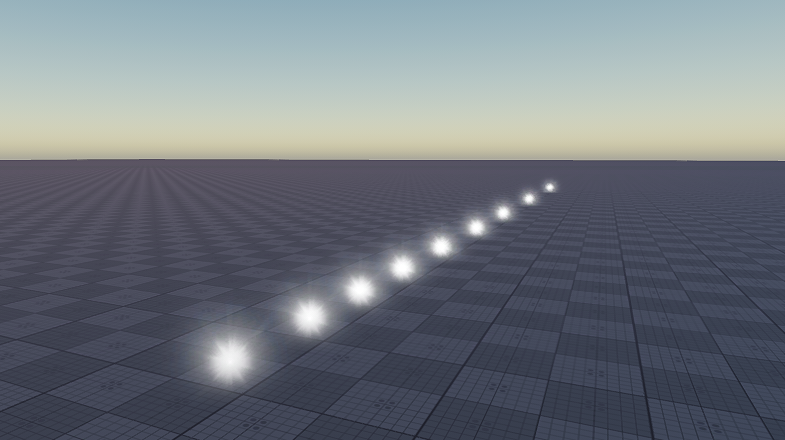

Billboards can be used to simulate small light sources observed from large distances. In such cases, only visualization of light sources matters. For example, you can use Billboards for takeoff runway lights. They don't produce any light, but look like real lights.Billboards можно использовать для имитации небольших источников света, наблюдаемых с больших расстояний. В таких случаях имеет значение только визуализация самих источников света. Например, вы можете использовать Billboards для огней взлетно-посадочных полос. Сами по себе они ничего не освещают, но выглядят как настоящие огни.
Billboards Used for Takeoff Runway LightsБиллборды, используемые для взлетно-посадочных огней

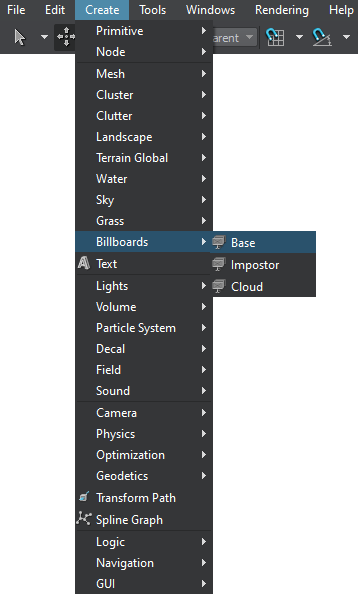

  1. Add a Billboard object to the scene by choosing Create -> Billboards -> Base in the Menu Bar and place it somewhere in the world.Добавьте объект Billboard на сцену, выбрав Create -> Billboards -> Base в строке меню, и поместите его где-нибудь в мире.

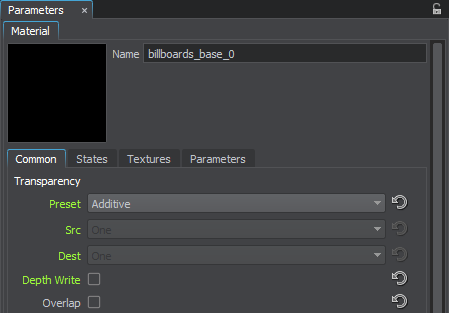

  3. Specify the following settings for this material:Укажите следующие параметры для этого материала:
    1. In the Common tab, set the blending Preset to Additive and toggle the Depth Write parameter off to avoid obstructing objects behind the Billboard.На вкладке Common установите для смешивания Preset значение Additive и выключите параметр Depth Write, чтобы избежать создания препятствий объектам за Billboard.

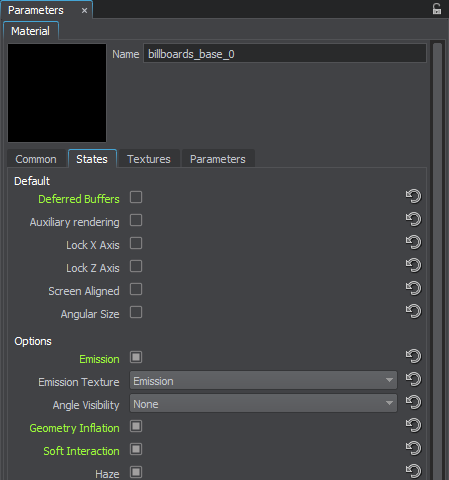

    2. In the States tab, disable writing into the Deferred Buffers and enable the following states:На вкладке States отключите запись в Deferred Buffers и включите следующие состояния:
      • Emission to provide the emission effect by using the corresponding texture.Emission, чтобы обеспечить эффект излучения с помощью соответствующей текстуры.
      • Geometry Inflation to limit the minimum Billboard screen size to a fixed value and, therefore, to provide visibility from far distances.Geometry Inflation, чтобы ограничить минимальный размер экрана Billboard фиксированным значением и, следовательно, обеспечить видимость с дальних расстояний.
      • Soft Interaction to make interaction of the Billboard with other objects in the scene softer and avoid artifacts.Soft Interaction, чтобы сделать взаимодействие Billboard с другими объектами сцены более мягким и избежать артефактов.

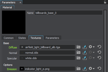

    3. In the Textures tab, specify the Diffuse and Emission textures.Во вкладке Textures укажите текстуры Diffuse и Emission.

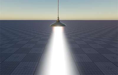

Volumetric objects can be used to simulate visible light volumes instead of using real light sources. Such objects should be used when you don't need illumination. For example, by using Volumetric objects, you can create light spheres, beams, or volumes, imitate sun beams falling into a room through openings, and so on.Объекты Volumetric можно использовать для имитации объемов видимого света вместо использования реальных источников света. Такие объекты следует использовать, когда вам не нужна подсветка. Например, используя объекты Volumetric, вы можете создавать сферы , лучи , или объемы, симулировать солнечные лучи попадающие в помещение через проемы и так далее.
Light sphere and beam simulated instead of real light sourceСветовая сфера и луч, смоделированные вместо реального источника света
To create such light volumes, perform the following:Чтобы создать такие световые объемы, выполните следующие действия:
  1. Add the Volume Sphere object by choosing Create -> Volume -> Sphere Light in the Menu Bar and make it a child of the node that should emit the light.Добавьте объект Volume Sphere, выбрав Create -> Volume -> Sphere Light в строке меню, и сделайте его дочерним элементом ноды, которая должна излучать свет.
  2. In the Volume Sphere section of the Parameters window, change the size of the sphere to 0.15.В разделе Volume Sphere окна Parameters измените размер сферы на 0.15.
  3. In the Node tab of the Parameters window, set coordinates of the volume sphere to the parent node and then slightly correct the sphere position, so that it looks realistic.Во вкладке Node окна Parameters установите координаты объемной сферы на родительскую ноду, а затем немного подкорректируйте положение сферы, чтобы она выглядела реалистично.

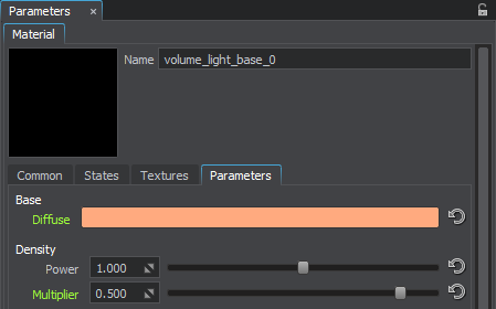

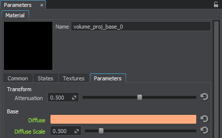

  4. Assign a material inherited from the volume_light_base base material and specify the required values in the Parameters tab. For example, you can set the color of the light sphere and scale the density of the light.Назначьте материал, унаследованный от базового материала volume_light_base, и укажите необходимые значения на вкладке Parameters. Например, вы можете установить цвет световой сферы и масштабировать плотность света.

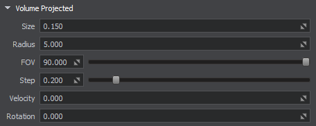

  5. Add the Volume Projected object by choosing Create -> Volume -> Projected in the Menu Bar and make it a child of the node that should emit the light.Добавьте объект Volume Projected, выбрав Create -> Volume -> Projected в строке меню, и сделайте его дочерним элементом ноды, которая должна излучать свет.
  6. In the Node tab of the Parameters window, reset the position and rotation of the Volume Projected to the parent node ones.На вкладке Node окна Parameters сбросьте положение и поворот Volume Projected на родительские ноды.
  7. In the Volume Projected section of the Parameters window, specify the required parameters of the light beam. For example, change its size, radius, field of view, and step.В секции Volume Projected окна Parameters укажите необходимые параметры светового луча. Например, изменить его размер, радиус, угол раскрытия и шаг .
  8. Assign a material inherited from the volume_proj_base base material.Назначьте материал, унаследованный от базового материала volume_proj_base.
  9. In the Parameters window of the material, set the color of the light beam the same as for the Volume Sphere and decrease the diffuse scale to 0.5 to make the color less bright.В окне Parameters материала установите цвет светового луча так же, как и для Volume Sphere, и уменьшить диффузная шкала на 0.5, чтобы сделать цвет менее ярким.

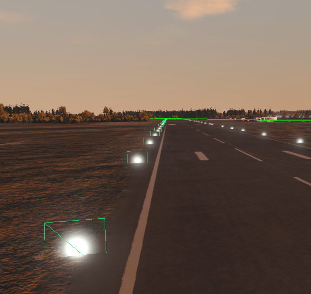

As a result, you get a light sphere and a beam imitating the real light source.В результате у вас получится световая сфера и луч, имитирующий настоящий источник света.
Light simulated by Volume Sphere and Volume Proj objectsСвет, имитируемый объектами Volume Sphere и Volume Proj
